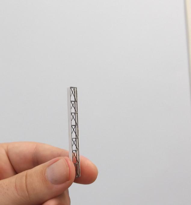

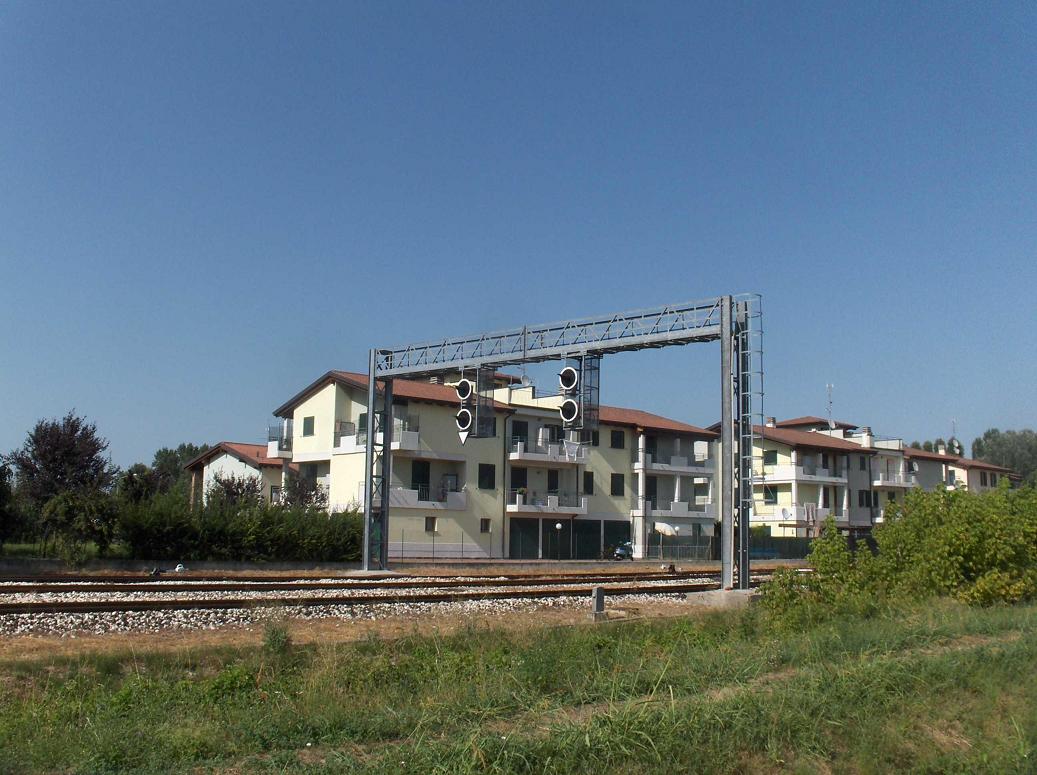

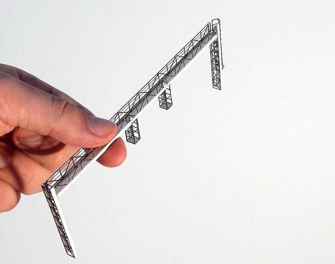

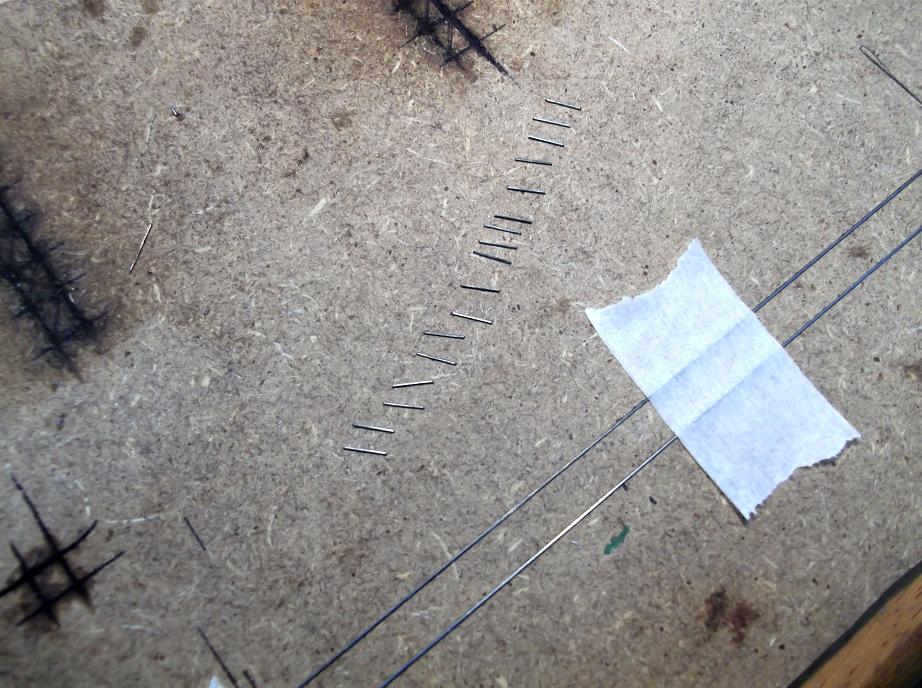

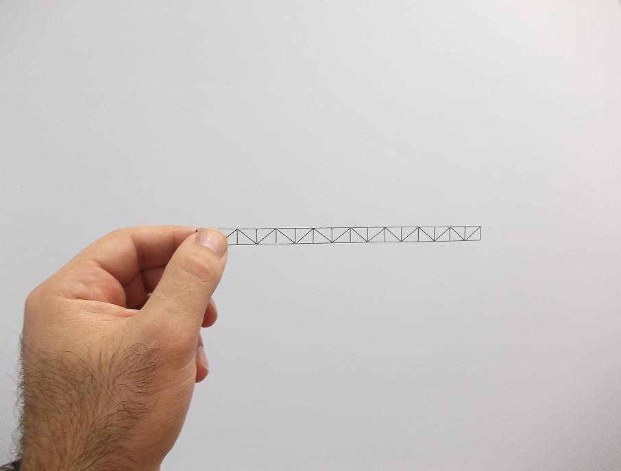

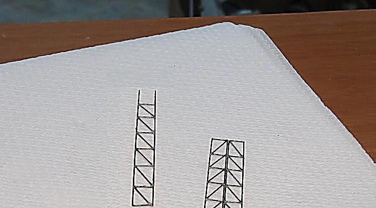

Sto iniziando la costruzione di questo segnale a portale in scala N che sarà collocato sul modulare ASN precisamente sul modulo di Brescello dell'amico Andrea Sottile.
segnale a portale brescello.jpg [ 118.41 KiB | Osservato 6313 volte ]
DSCF4157.JPG [ 166.67 KiB | Osservato 6313 volte ]
DSCF4161.JPG [ 69.04 KiB | Osservato 6313 volte ]

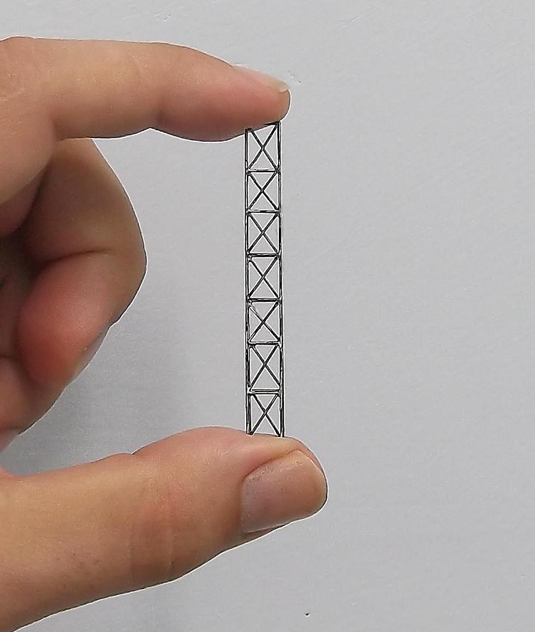

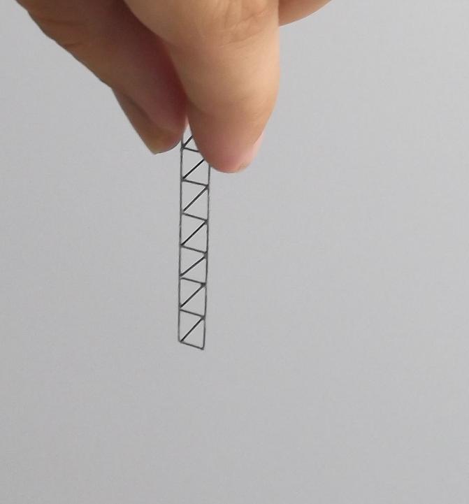

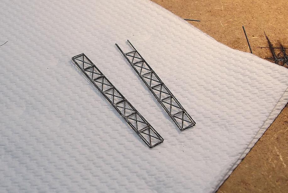

Il primo traliccio prende forma.

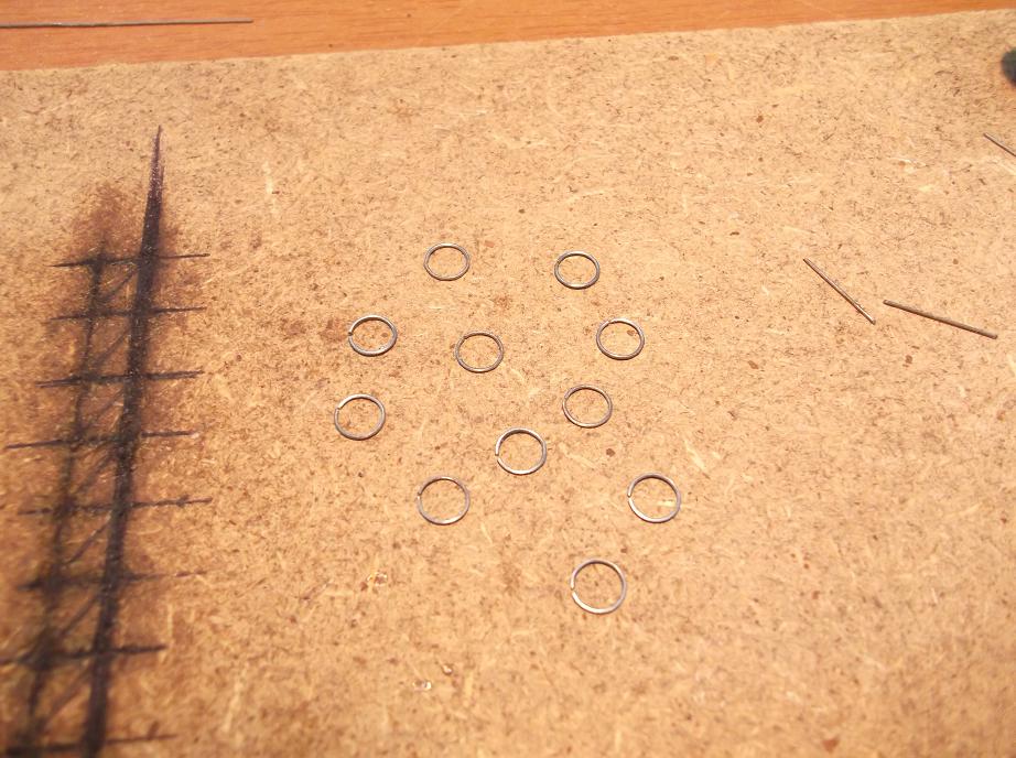

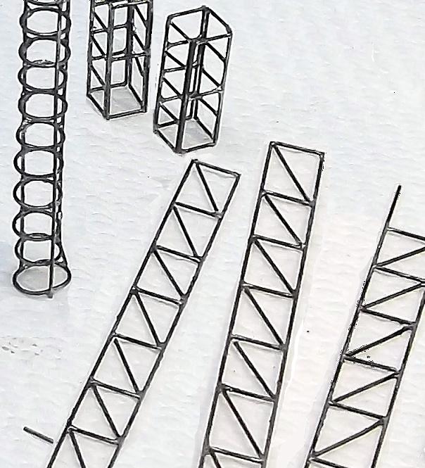

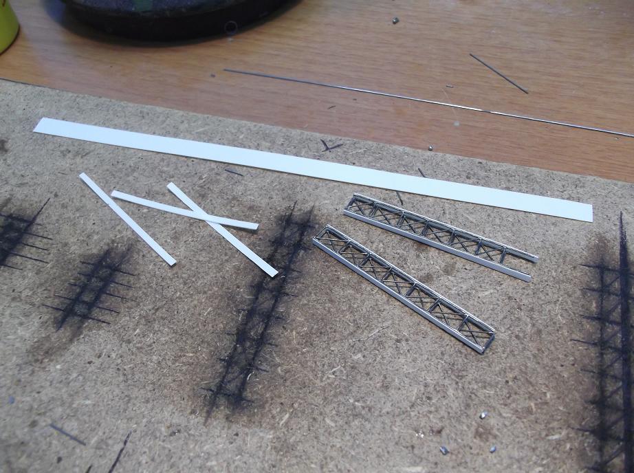

Nuovi elementi :wink:
DSCF4169.JPG [ 110.75 KiB | Osservato 6232 volte ]
DSCF4167.JPG [ 68.97 KiB | Osservato 6232 volte ]

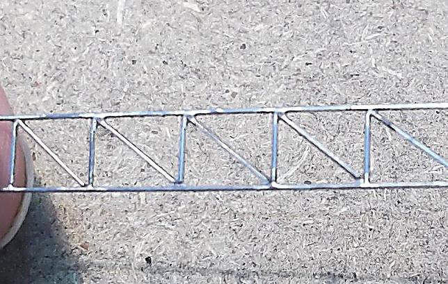

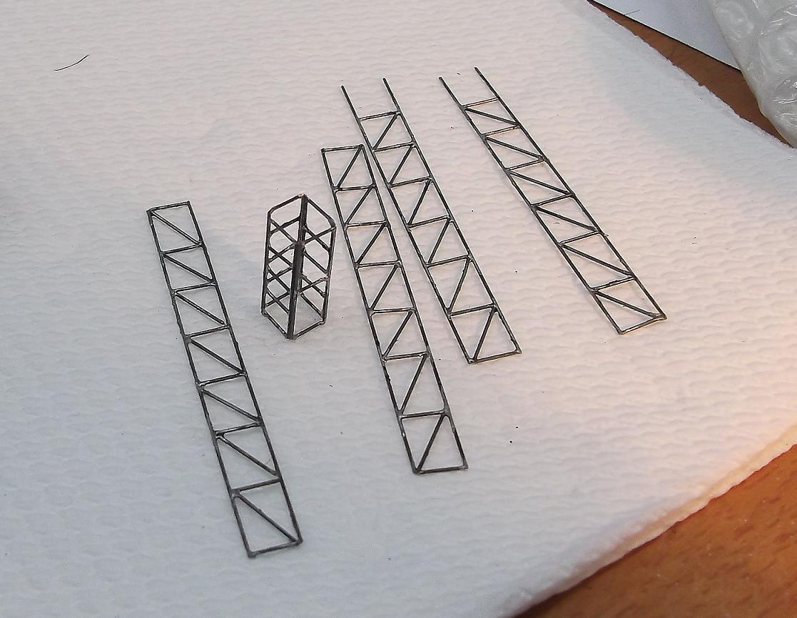

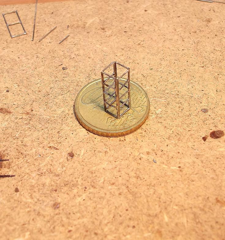

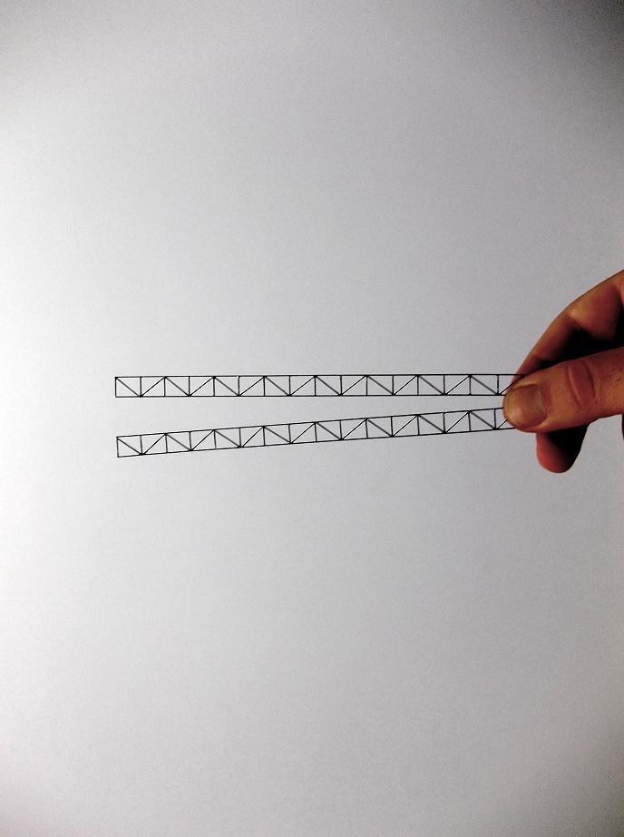

Anche il secondo traliccio è parzialmente pronto.Ogni pezzettino è tagliato a misura.Nulla è sovrapposto.
Fin qui ho effettuato 112 micro saldature :shock:
DSCF4171.JPG [ 171.08 KiB | Osservato 6172 volte ]
DSCF4172.JPG [ 110.26 KiB | Osservato 6172 volte ]
DSCF4174.JPG [ 179.13 KiB | Osservato 6172 volte ]

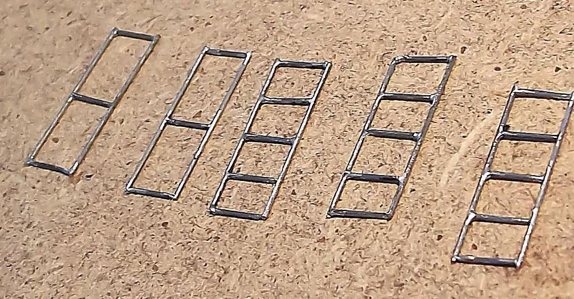

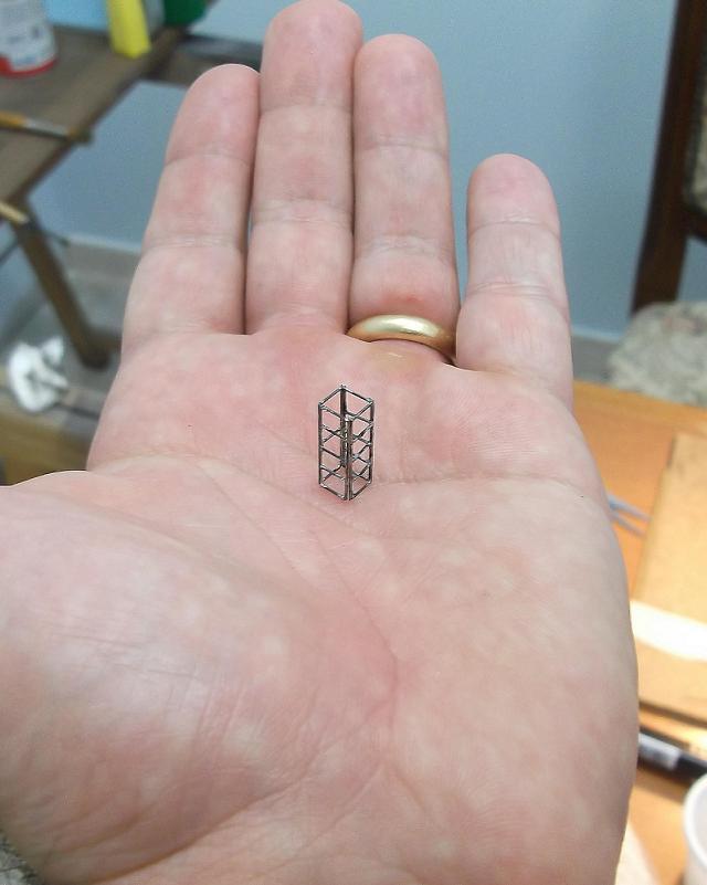

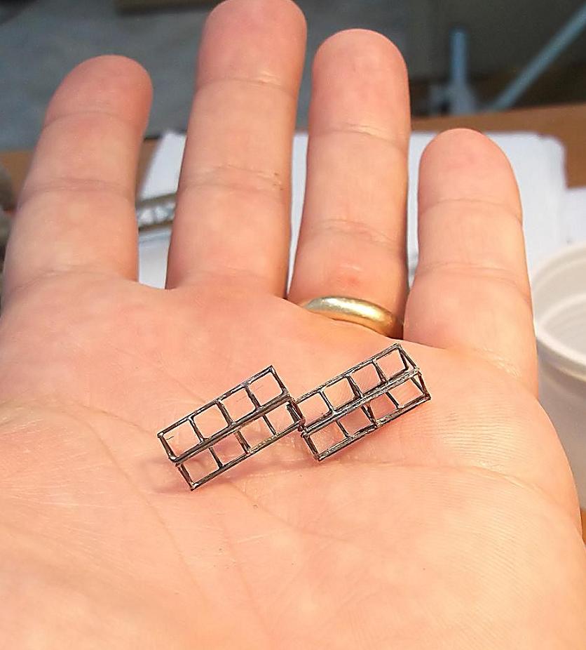

Prima gabbia parzialmente pronta.E' stato un lavoraccio,le dimensioni sono veramente ridotte :shock:

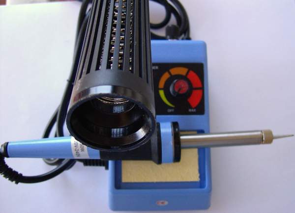

Che saldatore usi?

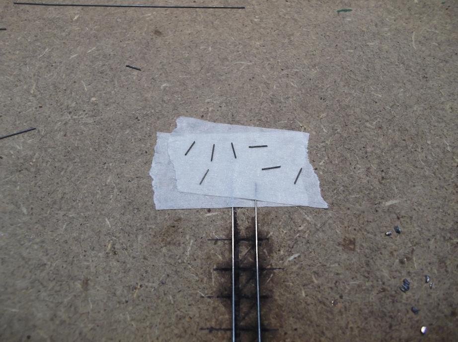

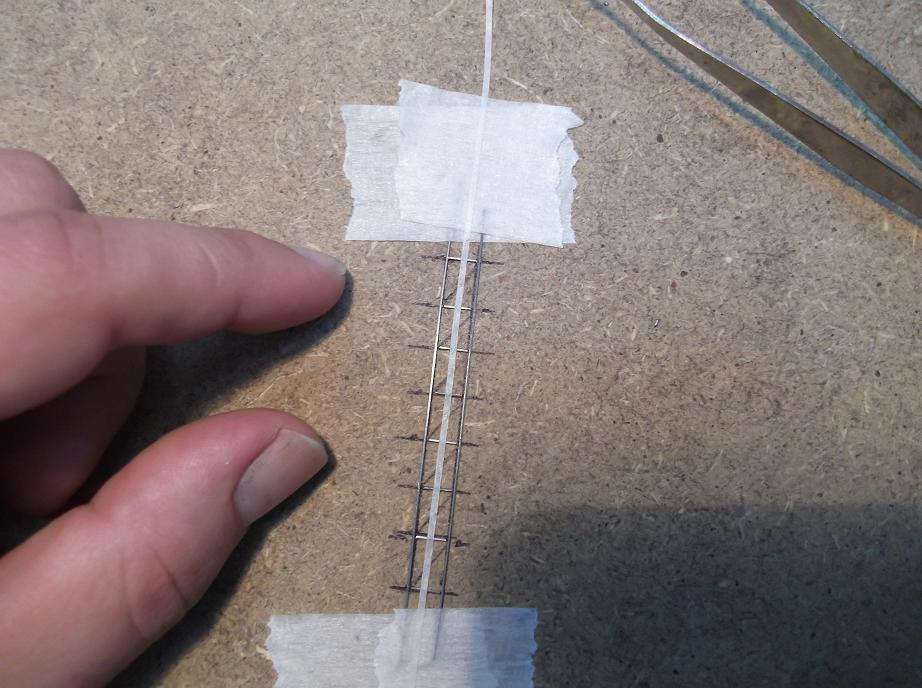

Ecco il saldatore che uso.
Alcune info sulla tecnica.Per far combaciare esattamente i 4 lati della gabbia ho constatato che è bene stendere i fili metallici tutti su una stessa linea sezionando successivamente i vari elementi.Basta sbagliare di meno di 1 mm per compromettere l'assemblaggio delle 4 pareti che vanno a formare un perfetto quadrato sul lato superiore e inferiore.
PS:@ snajper.Tu a vedere certi lavori perdi i denti,io invece a farli perdo gli occhi :lol: :lol: :lol: :lol: :lol:
Z_ecommerce_Stazione Saldante2.JPG [ 21.84 KiB | Osservato 5966 volte ]
DSCF4191.JPG [ 164.56 KiB | Osservato 5966 volte ]

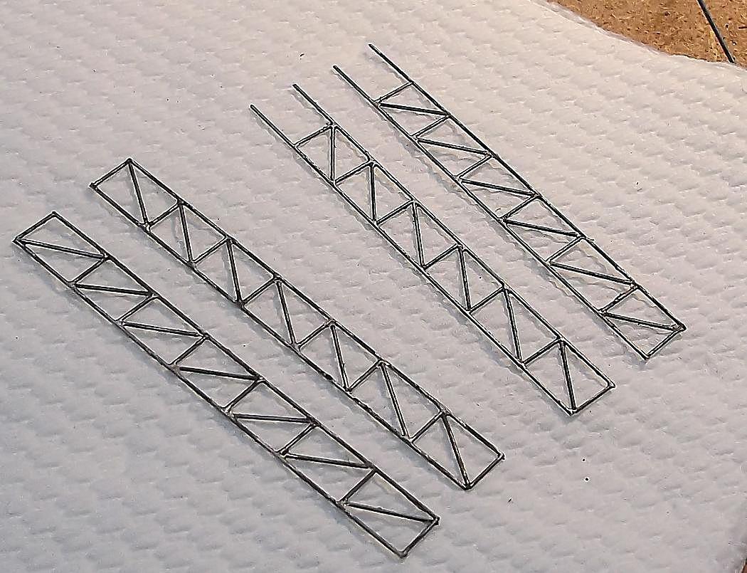

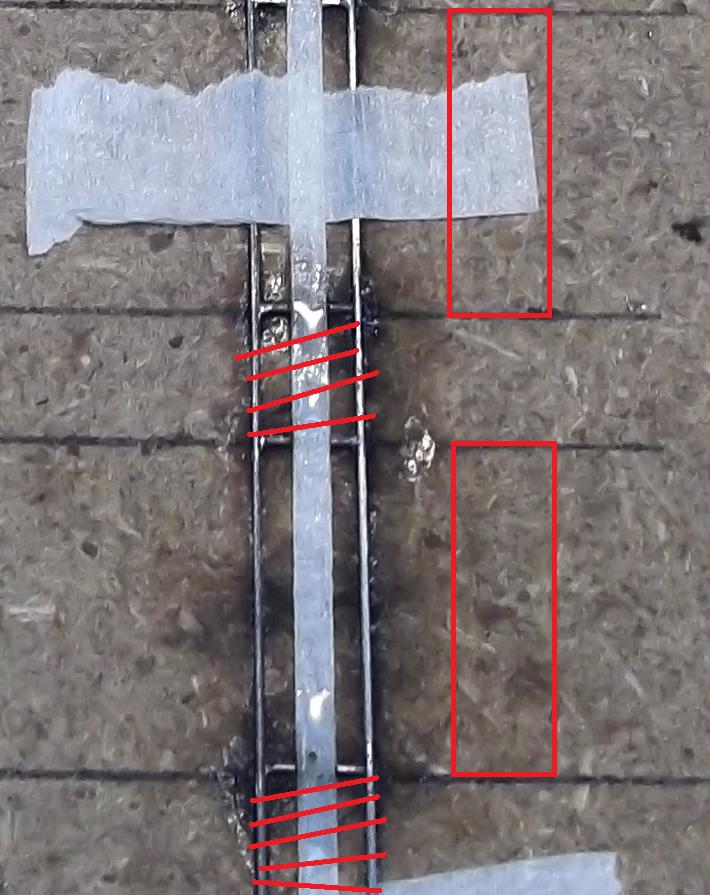

Ora sto preparando tutti i pezzettini tagliati esattamente in egual misura per assemblare la lunga passerella.Mi occorrono 66 pezzi per un totale di 102 saldature :shock: :wink:
DSCF4196.JPG [ 157.34 KiB | Osservato 5926 volte ]

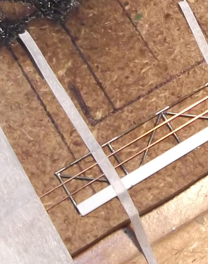

In attesa di reperire alcune misure ho realizzato la griglia di protezione.

Ecco completate le 102 saldature :wink:

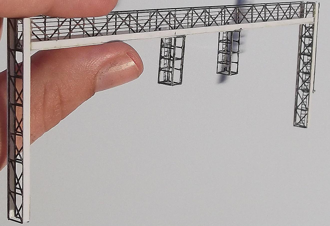

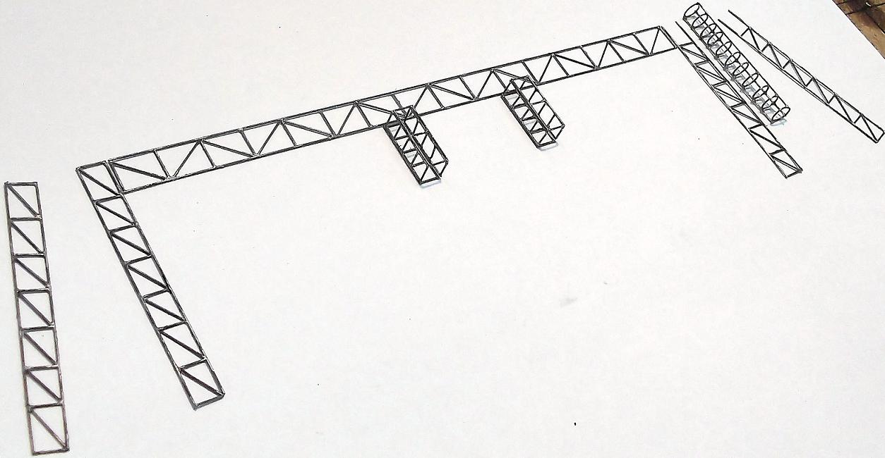

Ecco la struttura terminata.Prossimo step la verniciatura.
DSCF4241.JPG [ 126.08 KiB | Osservato 5768 volte ]
DSCF4242.JPG [ 182.24 KiB | Osservato 5768 volte ]
