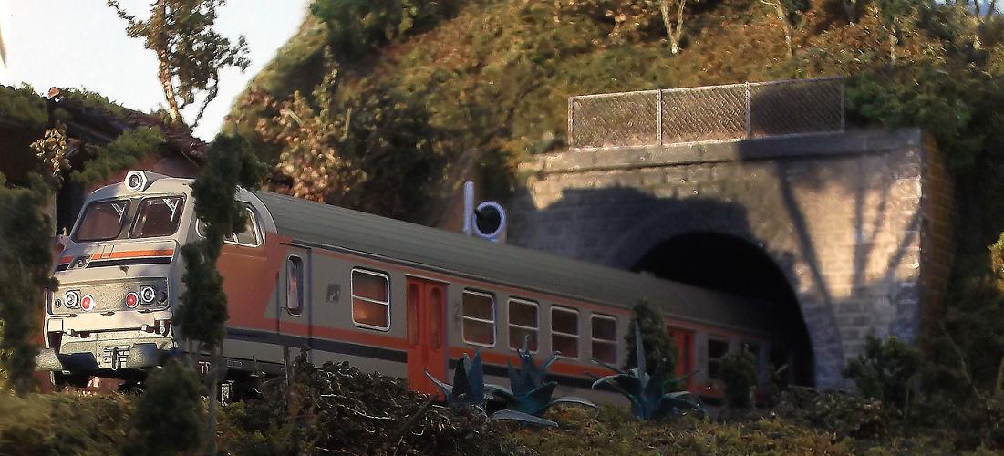

La volta del portale è alta 7 cm da terra.Un pò meno dal piano del ferro.Questo è un disegno realizzato da Luciano Lepri per i portali del suo bel plastico.Lui ha adottato una misura più abbondante per via del passaggio della linea aerea.
portale luciano lepri.jpg [ 16.01 KiB | Osservato 4903 volte ]

Comunque dipende anche dal confronto con i rotabili.In queste foto le misure sembrano abbastanza corrette.Chi avrà ragione? :roll: :lol:
