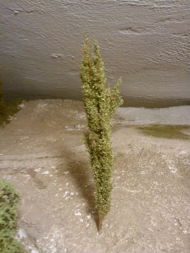

appena riesco a caricare una foto te la posto...

Come dice il Dottore qui sopra, se guardi gli articoli di TTM sul Canetto, c'è scritto che sono fatti con le infiorescenze delle canne, a cui è stata spruzzata colla spray e poi cosparsi di segatura verde. Perchè lo so? Li ho fatti io! :wink:

è lo stesso procedimento che ho seguito io....

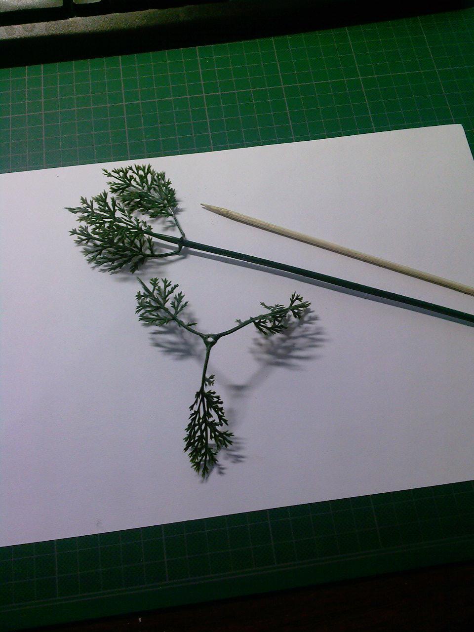

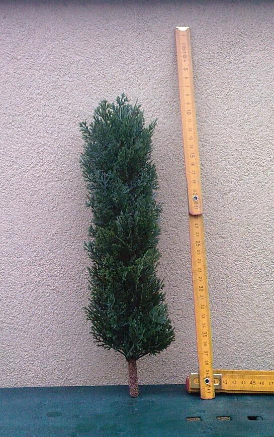

Ecco il risultato della prova (ne ho fatti 20........ )
Ho utilizzato la siepe artificiale in vendita a mq da Leroy Merlin che una volta disassemblata fornisce una infinità di rametti delle giuste dimensioni per la scala "0".
Poi li ho "infilzati in modo casuale in uno stecchino da spiedino lungo 30 cm ed opportunamente laccato di verde scuro in modo che sparisca alla vista dell'insieme.
Per ultimo ho "rinforzato il tronco nella parte bassa avvolgendolo con 2 giri di spago e poi trattato con vinavil e segatura marrone scuro.
Adesso voglio provare a fare qualche sfumatura a spruzzo sul fogliame e poi naturalmente una passata di opacizzante.
Che ne dite? ......... forse facendoli più "magri" sarebbero più realistici?
