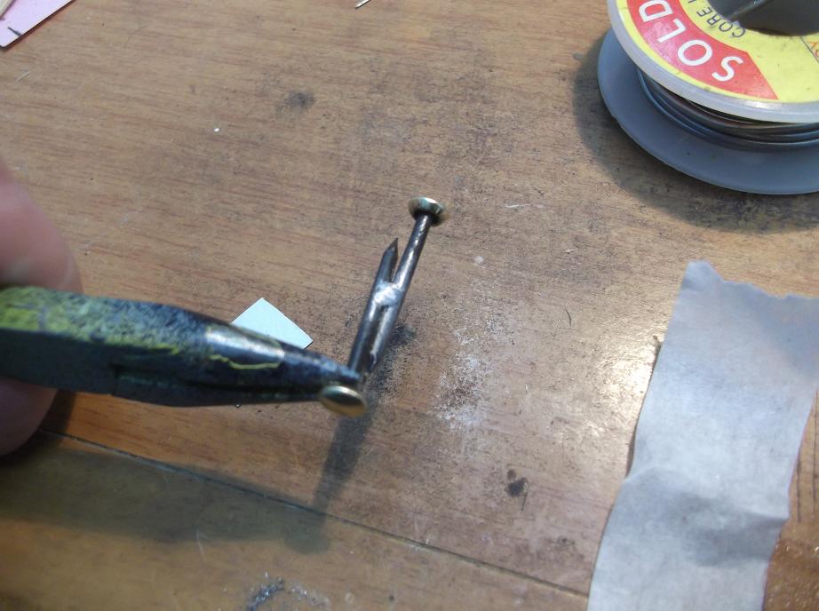

Interessante.Ho voluto fare anche io una prova estrema.Saldare due chiodi con l'aceto.
DSCF4833.JPG [ 161.21 KiB | Osservato 12069 volte ]
DSCF4834.JPG [ 121.94 KiB | Osservato 12069 volte ]
