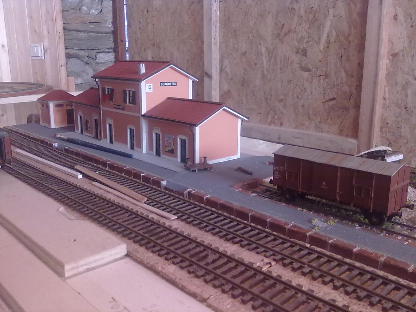

Commento file: la stazione è quella della ferrovia italiana in miniatura della hachette però è troppo "nuova" e dovrei cercare di invecchiarla e darle un aspetto più vissuto togliendo il lucido della plastica

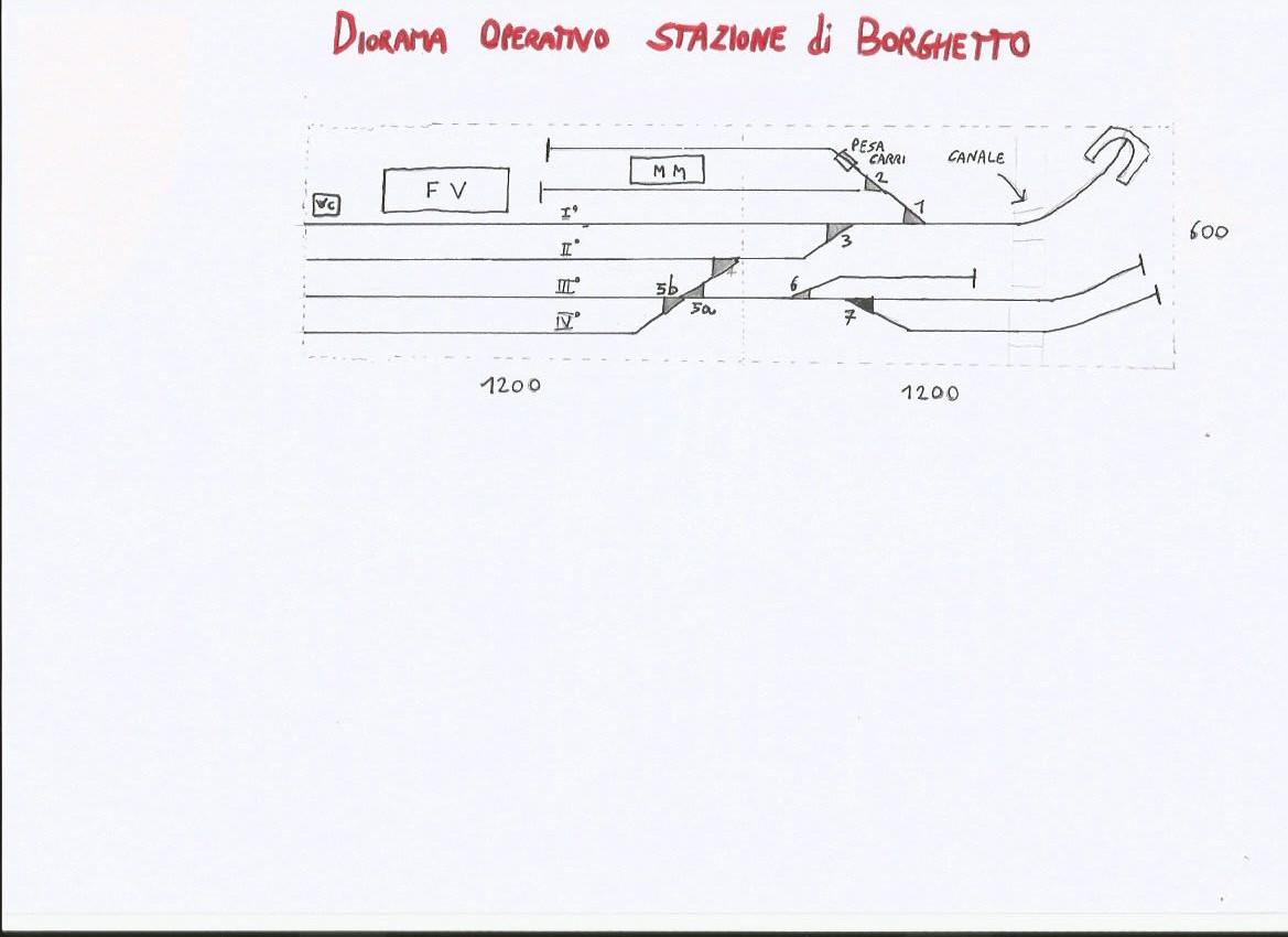

Buonasera sono nuovo su questo forum e sbirciando qua e la ci sono molte cose interessantissime e persone con davvero ottime qualità di fermodellisti!!
Voglio presentarvi questa bozza disegno per chiedere dei consigli e delle critiche su quel che sto realizzando..presto metterò anche delle foto!!

Ciao Frenz, è una stazione di testa o una porzione di stazione di transito? Mi raccomando tienici aggiornati,

Effettivamente se fosse una stazione di testa devi almeno prevedere una coppia di scambi o più per rimettere in testa treno il locomotore.

Oltre alla coppia di scambi per la giratura delle loco (necessaria anche se l'ambientazione è in epoca attuale), aggiungerei anche un'asta di manovra allo scalo merci...

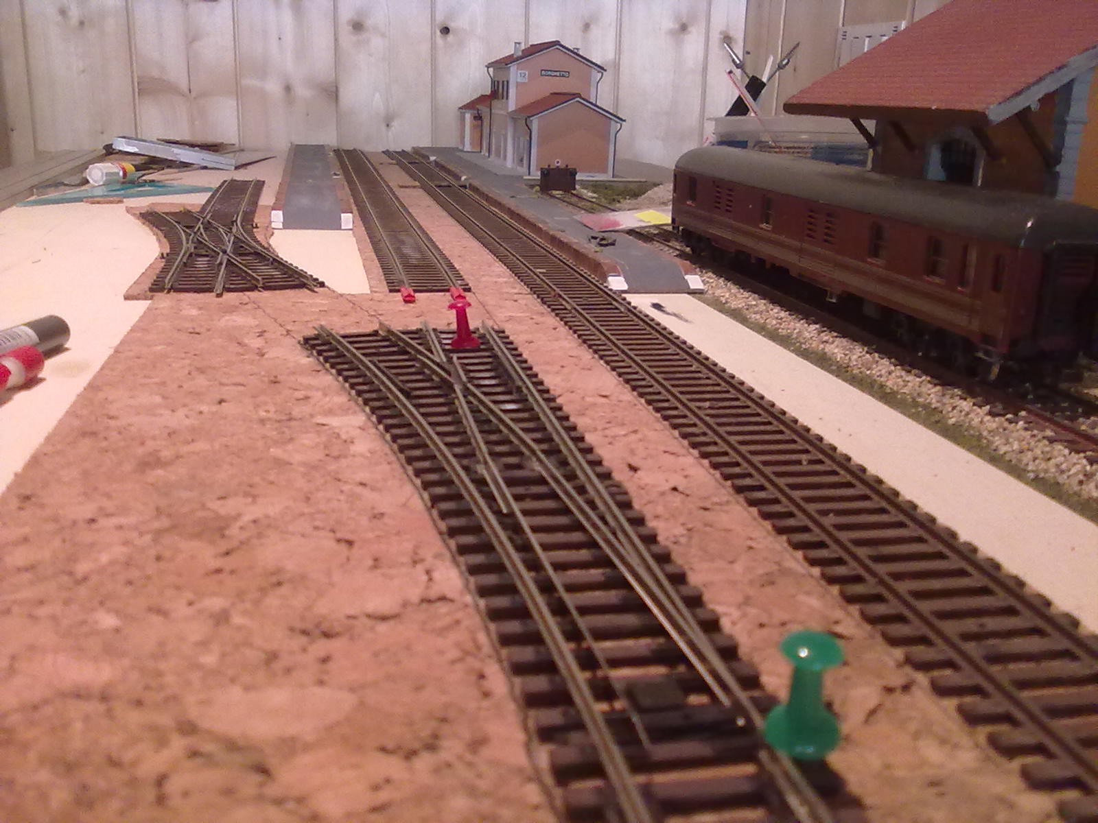

La stazione che ho in mente di fare è una stazione di transito,nella parte sinistra devo aggiungere un modulo per raccordare i binari e proseguire con la linea,il diorama è di stile italiano trazione vapore-diesel epoca III -IV. Chiedo a voi suggerimenti e consigli per come procedere oltre la galleria...

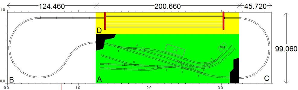

Ciao, io per il mio diorama ho creato dei pannelli di solo transito, oltre ad una coulisse posteriore per parcheggiare i treni:
diorama1.jpg [ 39.68 KiB | Osservato 10237 volte ]
come vedi, solo il pannello "A" è il diorama effettivo ed arredato, le zone nere sono colline con galleria oltre le quali il treno prosegue la corsa; ovviamente i 4 pannelli sono smontabili.

Ciao bello il tuo plastico modulare,hai avuto una bella idea...ambientazione italiana?
Scusa la mia ignoranza ma cos'è una coulisse? una specie di ponte trasbordatore?

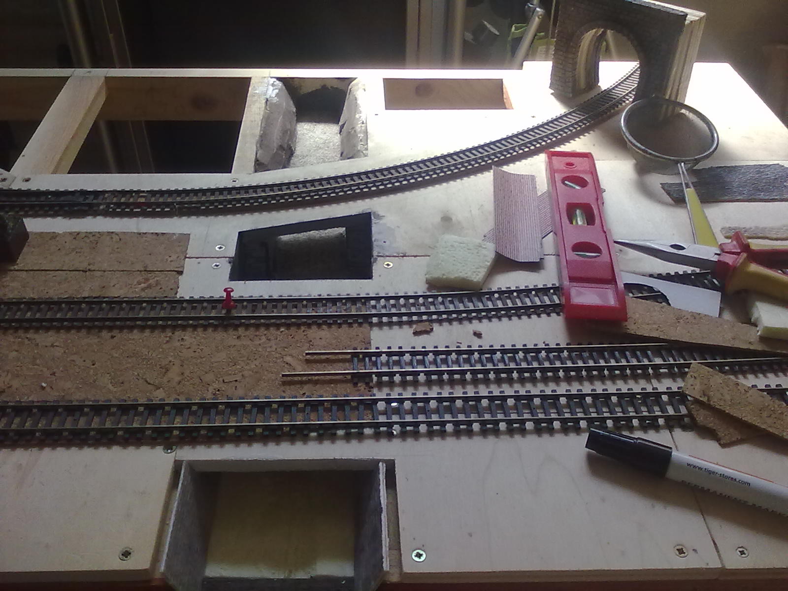

Commento file: un'altra immagine della costruzione....si intravede il magazzino merci.....

Si ambientazione Italiana (piccola stazione ligure di fantasia), la coulisse è un cassetto a scorrimento, che ti permette di "parcheggiare" più convogli per variare il traffico alternandoli, molto comoda per piccoli plastici (ma viene anche usata in quelli più grandi).

Ciao frenz,volevo chiederti di che spessore usi il compensato per i marciapiedi,grazie.

Ciao,i marciapiedi sono in compensato da 8 mm di spessore,ad imitazione dell'asfalto ho usato della carta abrasiva a granula fine successivamente colorata sul grigio,per le pietre le ho fatte in cartoncino e incollate una ad una,il tutto con cianoacrilico attak!!
