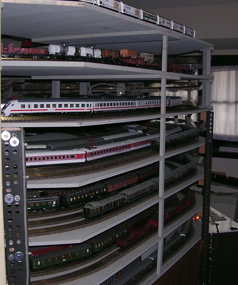

Ciao. Trovo il tuo lavoro interessante. Un'alternativa a fare una stazione nascosta può essere quella di "parcheggiare" i convogli in successione lungo l'elicoidale e nei binari al piano più basso. Un mio amico quasi vicino di casa fa girare 14 convogli senza neanche una stazione nascosta, "parcheggiandoli" lungo i binari non in vista attraverso un sistema di blocco automatico e quando l'impianto è spento nessuno è in vista.
Ovvio che tale sistema si può usare o con gestione del traffico analogica e alimentazione digitale (con costi "normali") o tutto in digitale con una buona centrale digitale più programma per pc e sensori d'assorbimento (ma con costi elevati).
Per farti capire il concetto allego una foto (ma non è il plastico del mio amico).
Riguardo la stazione in vista, non ci sono problemi di corto se metti due scarpette isolanti tra un binario e l'altro. Ovvio che i binari di "collegamento" tra un binario e l'altro avranno solo funzione estetica.

Wow che silos! Non male come idea. Potrei preparare uno scambio in curva al piano sottostante da cui parte un binario che va a "scavare" al di sotto del piano zero per far partire un silos elicoidale...magari si può aggiungere anche dopo
Per lo scambio "finto" con scarpette isolate, effettivamente è un abbellimento estetico a cui penserò, grazie!
