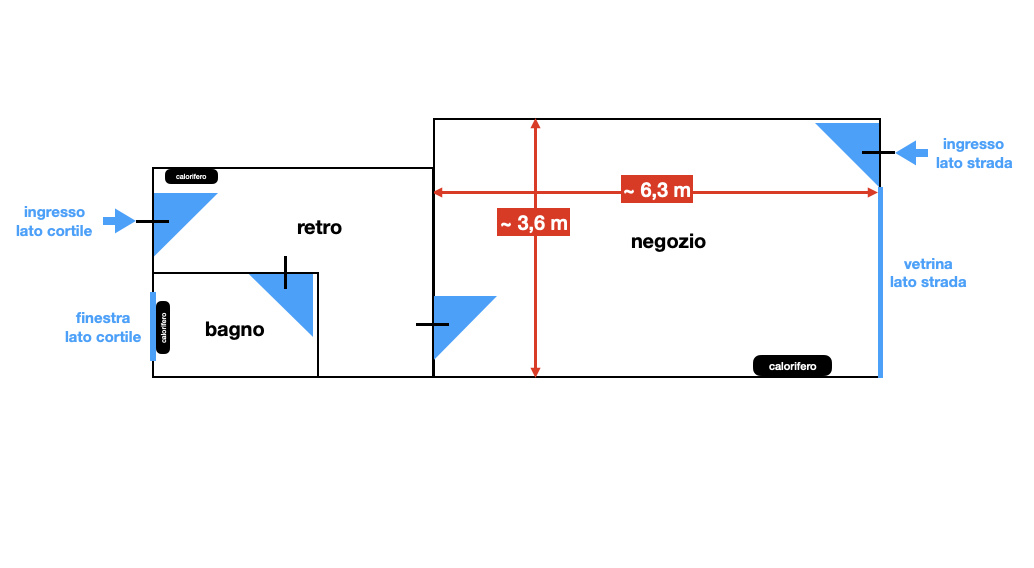

Una cosa rilevante a seconda dell'uso sono le finestre, per un negozio o magazzino non sono rilevanti più di tanto, per: una attività artigianale, un ufficio, un abitazione il discorso cambia radicalmente.
Attento a non farci entrare la norma 81/2008, che è un attimo: senza finestre e con vetrina aperta sulla pubblica via, durante la costruzione la 81/2008 può essere richiesta.
Se il locale avesse una serranda che lo rende cieco sarebbe già un vantaggio, sulla via si vede nulla e si entra solo dalla porta di servizio se c'è, ma qui servono per forza le finestre...
Il locale principale dà sulla strada. Per fortuna tra la facciata dello stabile e la strada c'è un ampio marciapiede (direi ad occhio 4 metri di larghezza).
I circa 3,6 metri di larghezza del locale sono suddivisi tra vetrata fissa e porta di ingresso con una serranda unica.
La vetrata fissa è attualmente dotata di spessa tenda che impedisce la vista.
Sopra al cassone della serranda c'è un'ulteriore vetrata che dà luce al locale.
Il retrobottega è a sua volta dotato di porta di ingresso (parte alta in vetro) con serranda metallica.
Anche il bagno, sempre sul retro, ha la sua finestra.
Allego uno schema, spero comprensibile...
planimetria.jpg [ 106.79 KiB | Osservato 6409 volte ]
Ultima modifica di Luca Solis il domenica 18 maggio 2025, 14:57, modificato 9 volte in totale.

MessaggioInviato: domenica 18 maggio 2025, 23:36
Messaggi: 6424
Il fatto che sia possibile non vedere l'interno è positivo per tante ragioni.
Mentre per le finestre il discorso si divide in due parti:
- illuminazione naturale, si ottiene facilmente attraverso la vetrina e una deguata tenda non oscurante, ovvero le pellicole dedicate allo scopo, che poi basta coprire fino a 2,2 m (altezza porta)
- ricambio dell'aria, è la cosa più importante, potrebbe essere apribile la parte superiore della vetrina, eventualmente si potrebbe aprire una finestra sul cortile ma è una storia lunga e costosa.
In alternativa alle finestre apribili ci sono gli impianti per il ricambio, magari abbinati alla climatizzazione.
