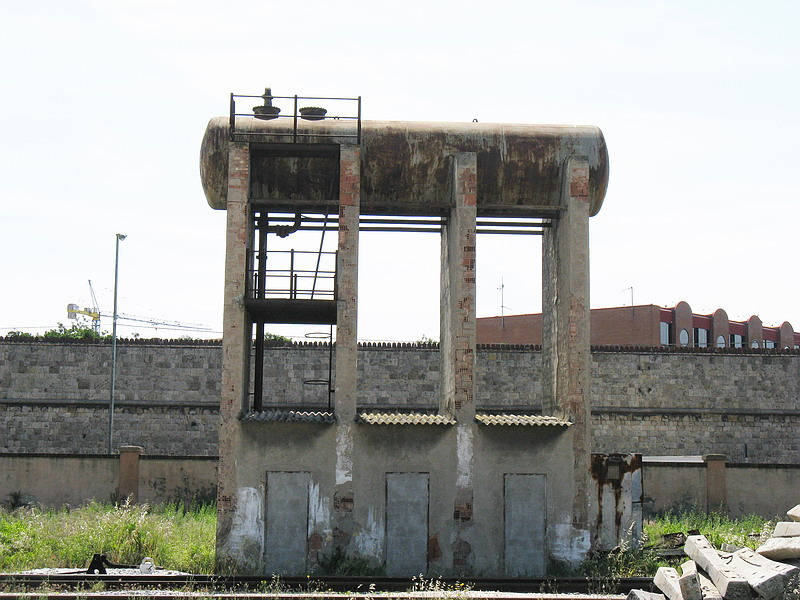

Ogni tanto capita di vedere qualche serbatoio atipico. Anche questo a Livorno mi sembra lo sia abbastanza.
2008-06-10 10-12-51.jpg [ 80.2 KiB | Osservato 7817 volte ]
