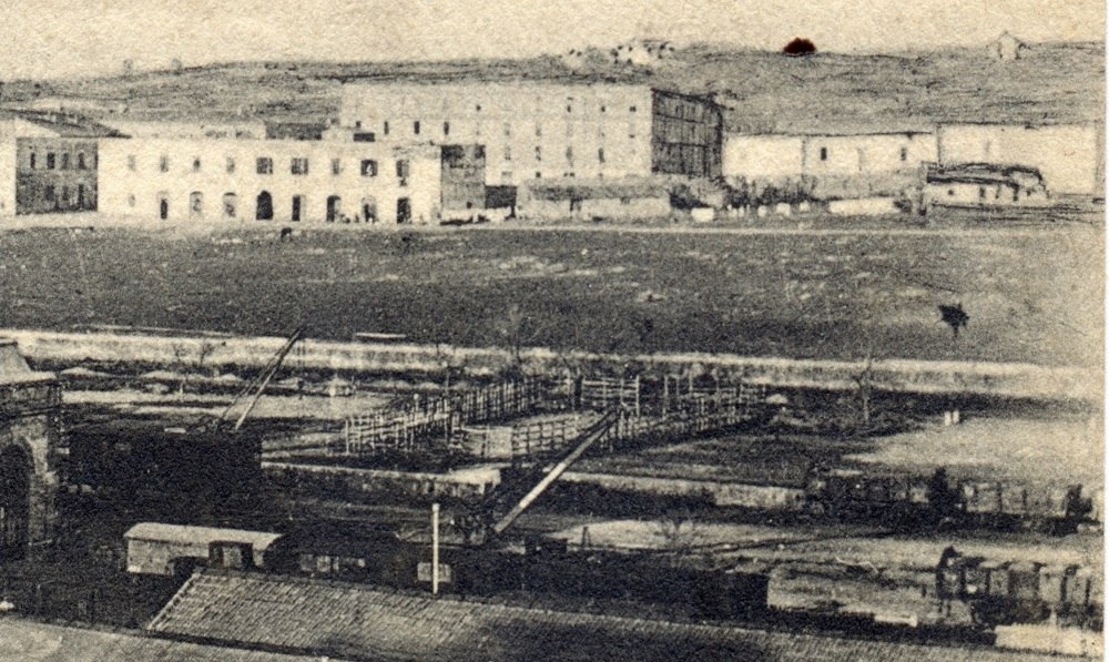

Stazione di Civitavecchia, primi anni del XX secolo.
Civ-recin1.jpg [ 199.18 KiB | Osservato 9511 volte ]

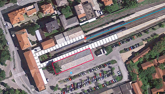

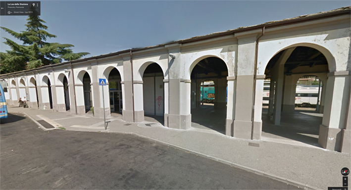

Può darsi che il mio ricordo di Pinerolo fosse sbagliato... anche io ho cercato in rete e non ho trovato foto significative
però su Google Map qualcosa si vede
nella foto dall'alto, evidenziato in rosso, il tetto
e nella visione dal parcheggio il lato della struttura
(l'ultima volta che ci sono stato, qualche anno fa, il parcheggio era da finire
e non esistevano quei fabbricati interni alla tettoia).
alb

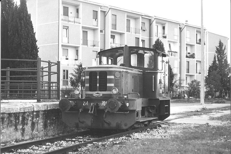

Questa foto mostra una piccola parte (a memoria direi un terzo, ma potrei sbagliare...) del recinto carico bestiame di Grosseto , ma non ricordo tutta la struttura della foto sopra , può anche darsi che ce ne siano / fossero più di uno , questo era addossato al deposito locomotive e l'ho fotografato nel 1995 ma naturalmente il soggetto era il 214.. .

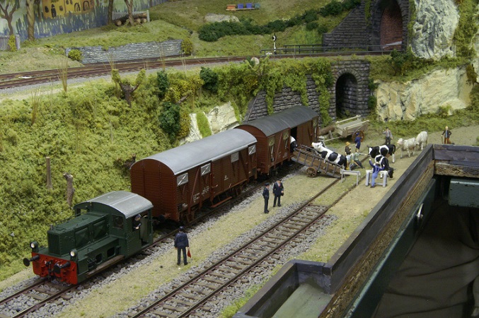

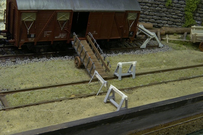

Le stazioni piccole come Contea Londa , Dicomano , tanto per citarne un paio della mia zona , erano dotate di montatoi mobili per animali di grossa taglia come quello in foto, modello standard FS di origine RA / RM
PICT4672.JPG [ 139.28 KiB | Osservato 9064 volte ]
riprodotto così per le esigenze del mio plasticonzolo ...
PICT8722.JPG [ 153.31 KiB | Osservato 9064 volte ]
PICT8717.JPG [ 184.6 KiB | Osservato 9064 volte ]
saluti Giancarlo

Ciao Giancarlo,

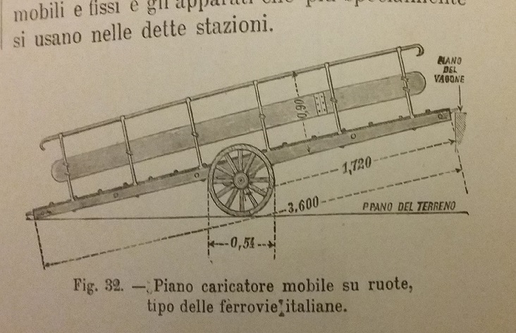

Mi piace moltissimo il tuo montatoio mobile. Presumo che sia stato autocostruito. Ti sei basato su un disegno in particulare? Come l'hai costruito?
Giovanni Leone
 Oggetto del messaggio: Re: Carico /scarico bestiame
MessaggioInviato: lunedì 4 gennaio 2016, 20:49
Messaggi: 1780
Ciao Giovanni , per il montatoio mi sono basato sul disegno sotto riportato e sull' esemplare presente alla ex Leopolda nella foto sopra , il materiale usato è plastica di varia provenienza (piastrine , strisce , tondini con anelli [la parte meno realistica] ) ruote di cui non ricordo l'origine e filo di ottone .
La larghezza non riportata nel disegno l'ho rilevata dal vero e corrisponde a circa 95 / 100 cm .
20160104_195524.jpg [ 126.32 KiB | Osservato 8932 volte ]
20160104_195600.jpg [ 174.94 KiB | Osservato 8932 volte ]
20160104_195626.jpg [ 71.69 KiB | Osservato 8932 volte ]
Giancarlo
