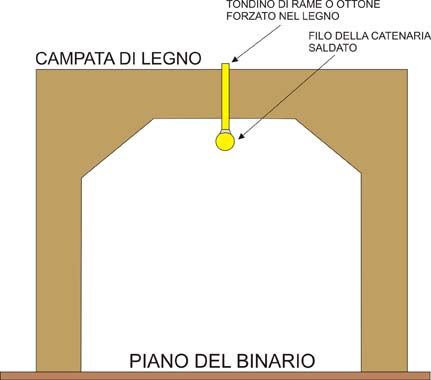

 Oggetto del messaggio: Re: catenaria in elicoidale nascosta
MessaggioInviato: martedì 17 gennaio 2012, 13:20
Messaggi: 1535
oppure, senza scomodare i binari flessibili che costano molto, acquista una matassa di filo di ottone crudo di diametro 1-2 mm che ha una buona rigidità e fissalo saldandolo al centro della campata di una serie di portali in legno CHE POSIZIONERAI LUNGO L'ELICOIDALE IN MODO DA MANTENERE SEMPRE IL FILO PERFETTAMENTE CENTRATO (i portali saranno sagomati come la volta di una galleria a sezione quadrata per intenderci vedi disegno) al cui centro sia stato fissato un tondino di rame o ottone infilato a forza nel legno in un foro leggermente più piccolo del diametro del tondino cui andrà poi saldato il filo della catenaria.
buona giornata
Giancarlo

Messaggi: 1535
Naturalmente corsaroromano ha detto bene, utilizzarla non ha un grande senso a meno che naturalmente il plastico funzioni in analogico e si vogliano far circolare due treni sullo stesso binario.
Mentre mettere comunque un simulacro di catenaria anche in galleria e quindi pure negli elicoidali, serve solo ad evitare che il pantografo si impunti e si distrugga se disgraziatamente si sganciasse dai ritegni (micro molletta o filo di nylon che sia) che lo tengono alzato quanto basta per non fargli toccare il filo, in tal caso la presenza del filo anche in galleria eviterebbe spiacevoli incidenti.
Giancarlo

Per il plastico che sto costruendo (e chissà quando finirò) ho usato lo stesso sistema proposto da Gianca, con qualche variante.
Anzichè incastrare dei tondini di ottone nei portali, ho realizzato dei supporti saldando una scarpetta sulla testa di una vite di ottone, che a sua volta viene inserita nel portale in legno. La vite consente di regolare, con due dadi, l'altezza della catenaria; il filo di contatto l'ho realizzato con un profilato di rotaia capovolto, il cui inserimento è molto più agevole del filo di ottone da saldare al tondino d'ottone con il portale già in opera.
In un primo tempo pensavo di fare dei semplici "scivoli" all'interno di ogni galleria in modo tale il pantografo fosse libero all'interno delle stesse e poi si abbassasse all'uscita riprendendo contatto con la linea aerea (come consiglia corsaroromano) ma nelle parti coperte lo spazio è troppo limitato in altezza ed allora ho realizzato questi portali, utilizzando dei listelli di avanzo del parquet.
