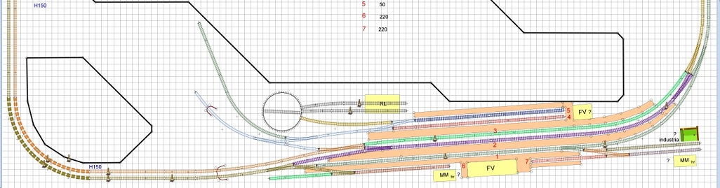

Buonasera,
questa, di cui sotto vedete lo schema, non è altro che la stazione in cui confluiscono le due linee visibili nell'altro topic, e per cui sono stato molto gentilmente aiutato.
La linea a doppio binario che si vede a dx, tramite una spirale, sale a liv180, e scorre dietro la stazionzina di testa che abbiamo elaborato.
La linea a doppio binario in basso a sx scende verso altre due stazioni ed il ricovero nascosto. Ma di queste ci occuperemo in seguito.
La linea celeste a binario singolo, visibile sempre a sx, conduce invece tramite un giro di spirale, alla stazioncina di testa, sempre quella dell'altro topic, a liv165.
Ora come vedete i treni che scendono dalla stazione di testa possono attestarsi sui due tronchi in alto (4 e 5), oppure entrare sul binario centrale di precedenza ( 2 )per proseguire, invertendo se necessario, la loro marcia.
Da decidere, oltre la congruità del layout, anche dove inserire il MM, e come meglio organizzare il tutto.
Avanti siore e siori, sotto con le idee.
Grazie mille
Francesco

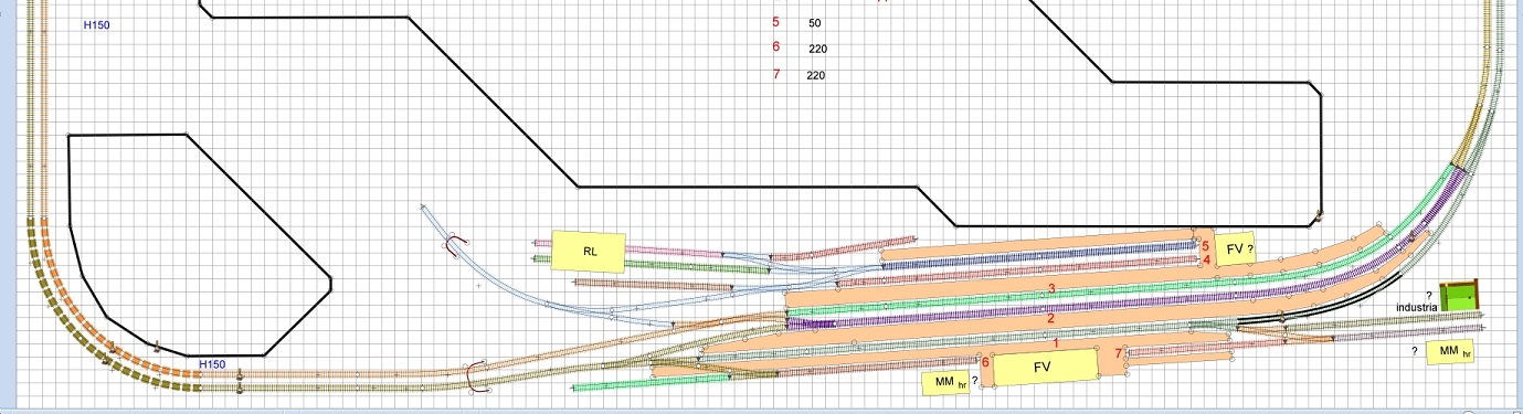

La parte a destra può anche andare bene, quella a sinistra (ed al centro), no. E' poco armoniosa, boh, non mi convince. Io sfrutterei un po' meglio lo spazio a disposizione...
 Oggetto del messaggio: Re: Stazione di confluenza
MessaggioInviato: lunedì 10 marzo 2014, 17:14
Messaggi: 601
Grazie Bomby,
parti pure con l'idea....
Nel frattempo guarda questo abbozzo. Non mi convince molto, ma ho invertito il lato sx col binario singolo che ora fa la spirale in senso orario (meglio per le pendenze) ed il doppio che entra da sopra.
Forse è su questo che dobbiamo ragionare.
Il cappio marrone a sx è il cppio della linea che da dx, dopo spirale sale a 180 e passando dietro la staz di liv165, compie il cappio a vista.
Ciao e grazie atutti coloro che desiderassero aiutarmi
Francesco

Non ci crederai, ma questo è già molto meglio. Occorre mettere a posto un paio di cose ('sta mania per i tronchini!), e poi può andare... Ci penso su e poi metto giù qualcosa.

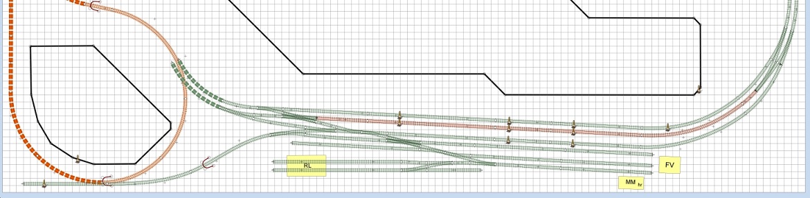

Nuova iterazione....
in attesa di aiutini!!
Francesco

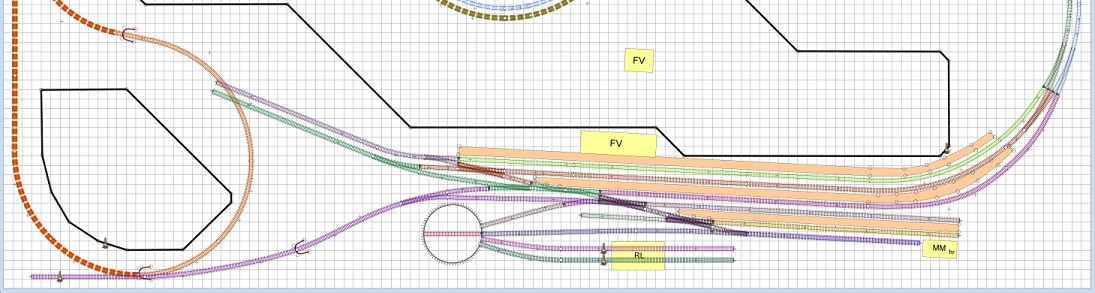

Alternativa con binari di accesso da sx invertiti
Grazie per i consigli
Francesco

Ciao, bei progetti, però credo che l'ultimo sia più corretto, i flussi delle due linee sono indipendenti.
Nel primo non c'è un binario dedicato alla linea secondaria che va ad impegnare i binari di transito per la linea a doppio binario, creando problemi con le precedenze e i transiti, mentre nell'ultimo hai l'indipendenza della linea secondaria.

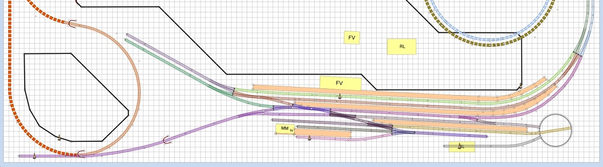

a mio modesto parere la rimessa loco accessibile solo con passaggio sulla piattaforma girevole non va' bene(tra l'altro accessibile solo con regressi).....al vero o nel modello viene sempre posizionato un binario apposito per accedervi....inoltre sposterei la comunicazione(quella in alto a sx)in linea cosi' da allungare i binari di stazione(come dal vero)una idea potrebbe essere di posizionare la piattaforma ed il deposito loco tra le due linee...a sx.....cosi' il deposito servirebbe entrambe le linee

A mio modo di vedere i servizi per la secondaria non dovrebbero avere termine corsa nella stazione principale a vista (troppo piccola per essere una stazione che funge da capolinea...), ma dovrebbero proseguire verso un grande centro, la cui stazione non è riprodotta. Pertanto servono dei binari passanti, piuttosto che dei tronchini, ed anche la zona di rimessa sarà contenuta (dopotutto si immagina che il grande centro non sia poi così distante, e così anche il deposito). Solamente alcune corse (soprattutto quelle dedicate agli studenti o negli orari di morbida, in coincidenza ai treni della linea principale) avranno origine o destinazione in questa stazione: per questi convogli (solitamente costituiti da al più una coppia di ALn) non è necessario edificare un tronchino apposito, si può usare il 1° binario. Se si vuole aggiungere interesse, si può immaginare che per i treni che proseguono (grande centro-stazione secondaria e vv) sia fissato qui l'incrocio (dato che mi pare che sulla secondaria non siano presenti altre stazioni intermedie o binari di incrocio nascosti: se c'è posto comunque piazzane uno...).
Questa è la mia proposta (è una bozza, ho già in mente un paio di modifiche). Richiede la modifica di un paio di scambi e l'autocostruzione di un'intersezione per poter riuscire al meglio, ma ritengo che non sia una cosa insormontabile... L'immagine fa un po' schifo, ma è un work-in-progress:

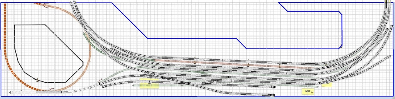

Grazie Bomby,
la linea secondaria del piano di sopra (liv165) è collegata al momento senza binari di precedenza (che sarebbero nascosti) solo con questa stazione, ed i collegamenti li avevo immaginati appunto con una coppia di Aln, convoglio corto con locotender, o sezione di treno importante con loco a vapore (limitata nella capacità trattiva per la pendenza, immaginata al 35 per mille), o con loco diesel diretta (sezioni per Rocca Federico di Letti, pullman e rapidi). Ambientazione epoca 3 anni '60, località di fantasia Italia, ma non troppo determinata: ci girerà il mio "Impero Ferroviario"!!!!
Cmq, mi sembrano ottimi spunti di riflessione.
E se mettessimo la rotonda alla fine dei due tronchini della staziooncina di testa sul lato dx?
Oggi non credo che avrò tempo, ma domani se riesco provo anch'io a tirar fuori qualcosa...
Grazie a tutti in anticipo
Francesco

così....
