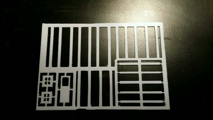

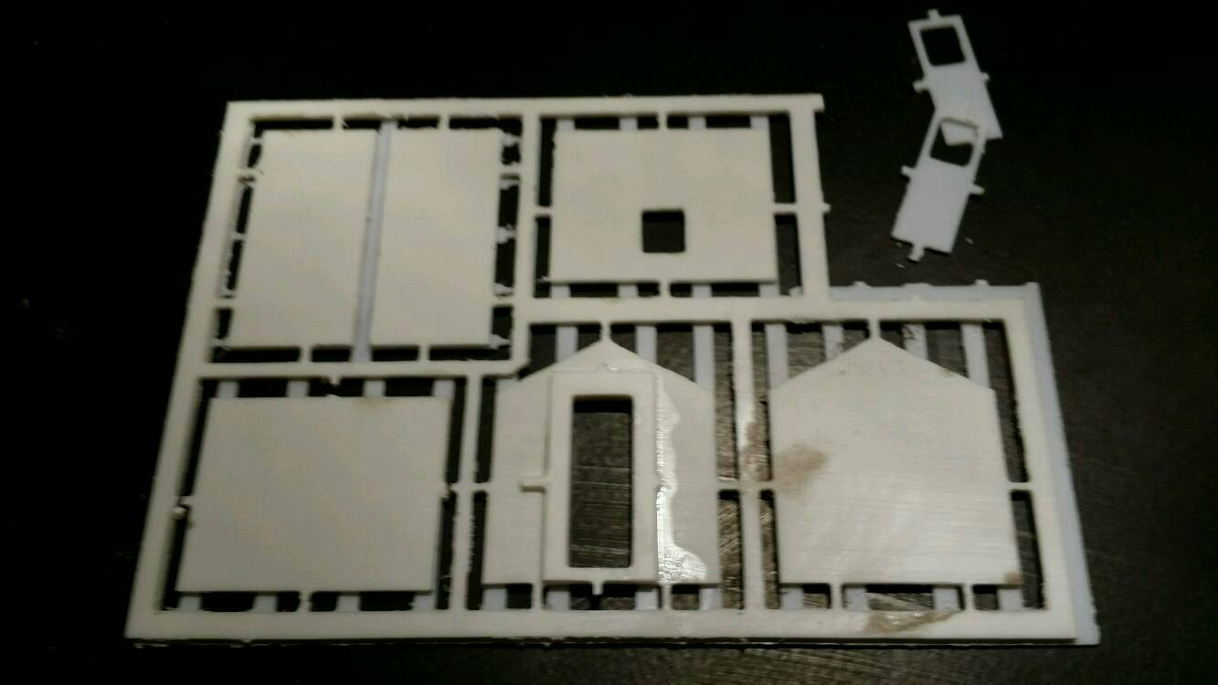

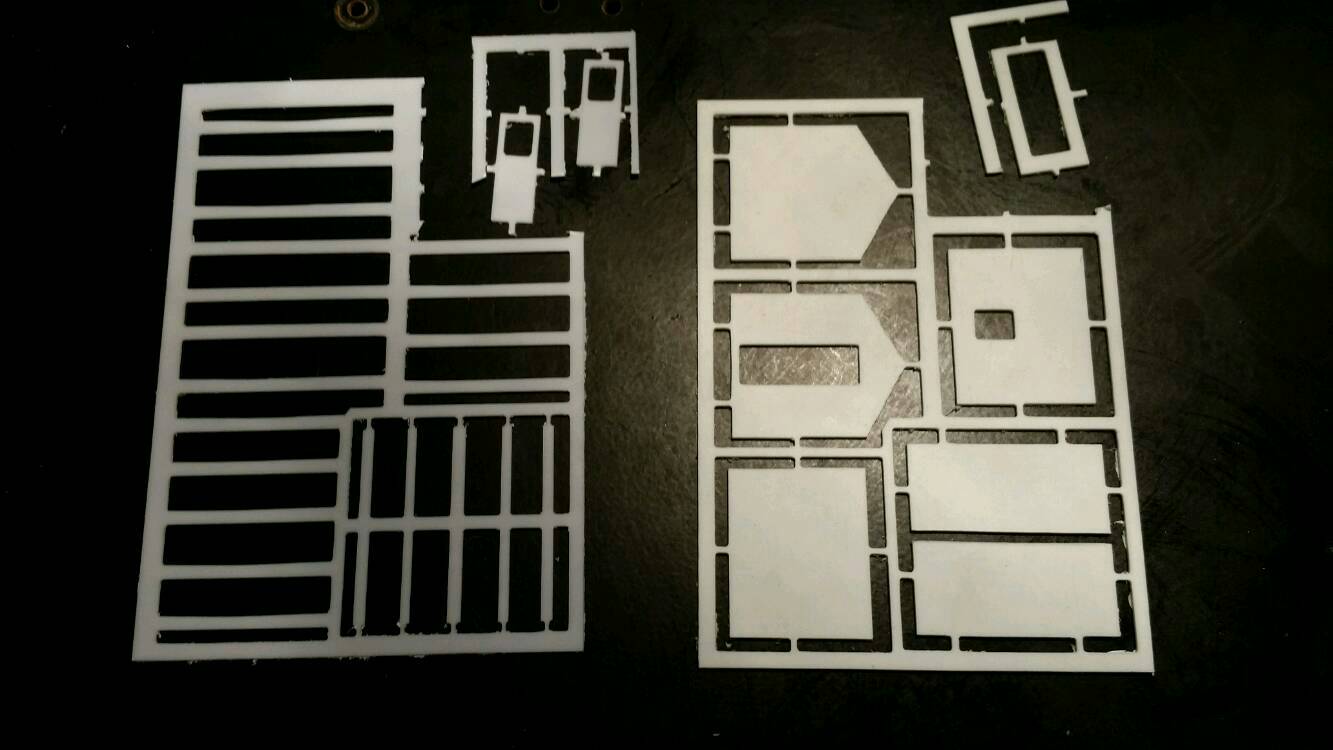

Ciao a tutti, avevo bisogno di diversi Casottini, perciò ho deciso di farmi delle lastrine in plasticard profilate a Cnc, per velocizzare le operazioni di taglio pezzi ed incollaggio dei vari rilievi.
Sono uscite due: una da 1mm per la struttura è l'altra da 0,5 mm per i rilievi.
img20150104_145620.jpg [ 85.02 KiB | Osservato 9204 volte ]
Taglio dalle lastrine le porte ed il montante relativo:
img20150104_145803.jpg [ 77.89 KiB | Osservato 9204 volte ]
Poi procedo all'incollaggio; sono state disegnate in modo che sovrapponendole combaciano perfettamente tutti i pezzi, così basta centrarle, passare con l'apposito pennellino colla per plastica liquida e l'incoraggiamento dei due livelli è fatto:
img20150104_145838.jpg [ 70.86 KiB | Osservato 9204 volte ]
Si procede poi ad incollare il montante di raddoppio della porta nella parte interna:
img20150104_145931.jpg [ 60.87 KiB | Osservato 9204 volte ]

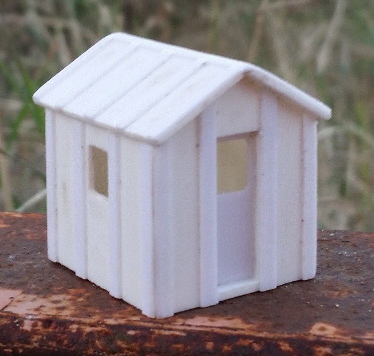

Ad essiccazione avvenuta ho tagliato via la materozza ed i testimoni, ed ho eseguito una ripulita dei pezzi con carta vetrata.
Sempre con la stessa carta vetrata, (io la uso fissata ad un quadrellino di legno) ho smussato i lati delle quattro pareti, creaundo un angolo a 45°, che serve ad avere una perfetta unione in fase di incollaggio. Se si lavora precisi non ci sarà bisogno di stuccatura.
casottino incollaggio pareti.jpg [ 89.74 KiB | Osservato 9158 volte ]
Dopo l'incollaggio delle pareti ho rinforzato gli angoli interni con quattro pezzetti di plasticard ricavati dalla materozza stessa.
Eccolo quà finito:
Casottino finito.jpg [ 131.67 KiB | Osservato 9158 volte ]

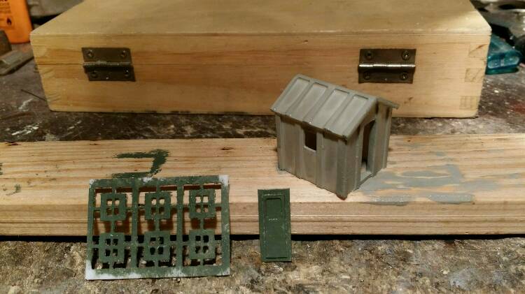

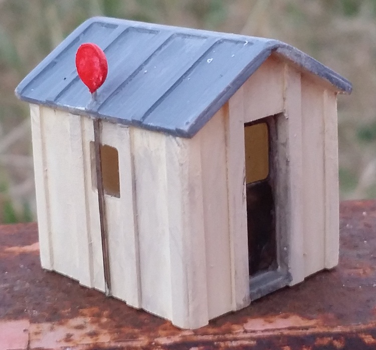

Il primo lo facciamo versione Pesa:
Casottino versione pesa.jpg [ 145.87 KiB | Osservato 9158 volte ]

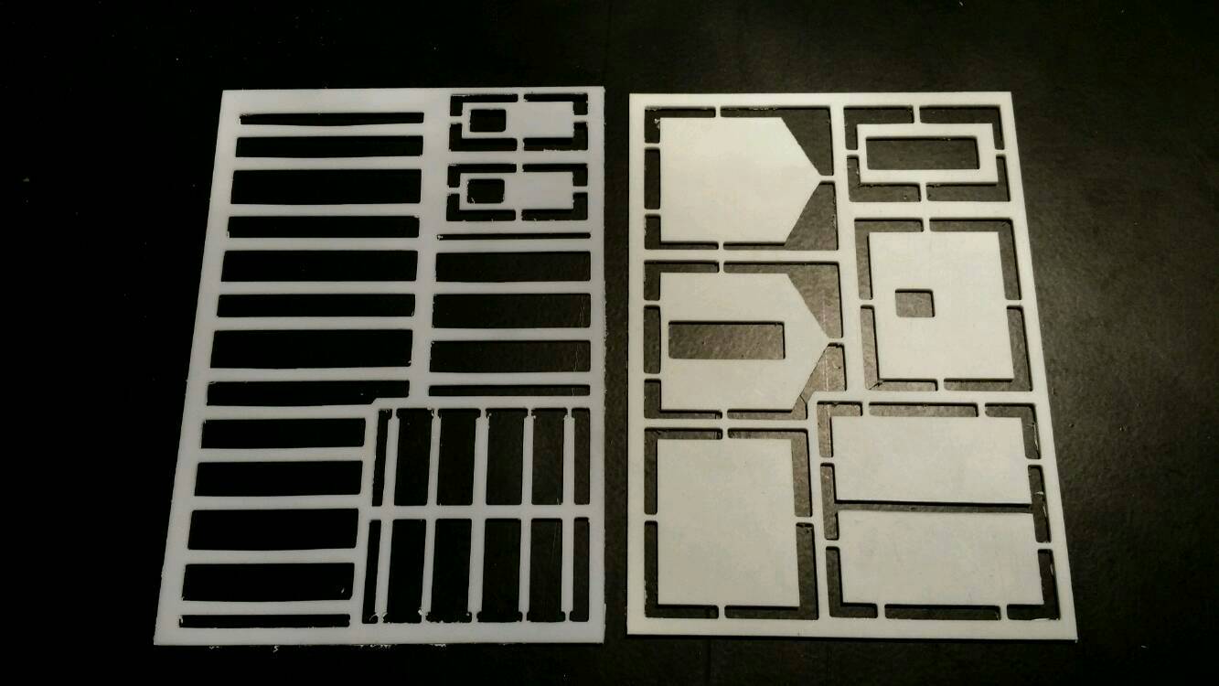

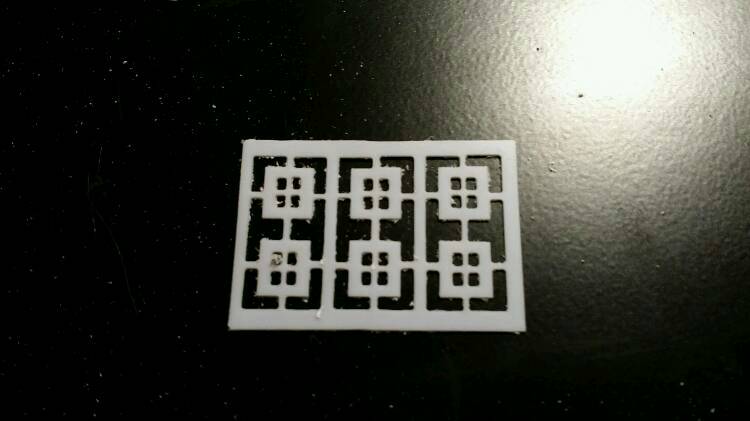

Ecco la lastrina con la modifica delle due finestrine:
lastrinaconfinestre.jpg [ 34.74 KiB | Osservato 8832 volte ]
Già che c'ero ho fatto anche le finestrine mancanti:
finestremancanti.jpg [ 28.37 KiB | Osservato 8832 volte ]

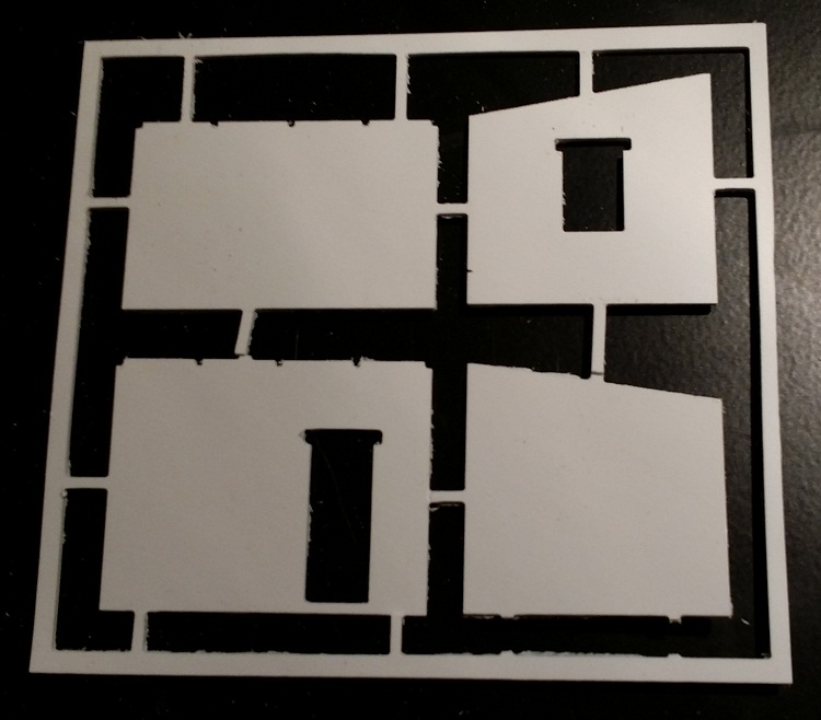

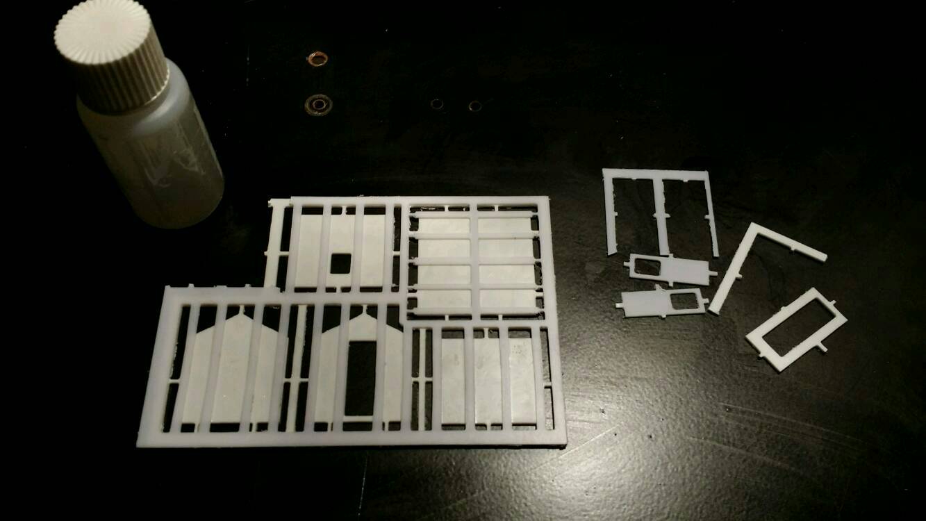

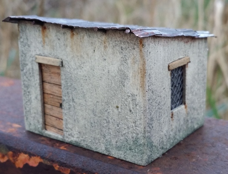

Ecco pronto anche il kit numero due, che riguarda un capanno:
Kit casottino 2.jpg [ 102 KiB | Osservato 8527 volte ]
E la prova tester di montaggio:
Casottino 2 fronte.jpg [ 144.43 KiB | Osservato 8527 volte ]
casottino 2 retro.jpg [ 150.95 KiB | Osservato 8527 volte ]

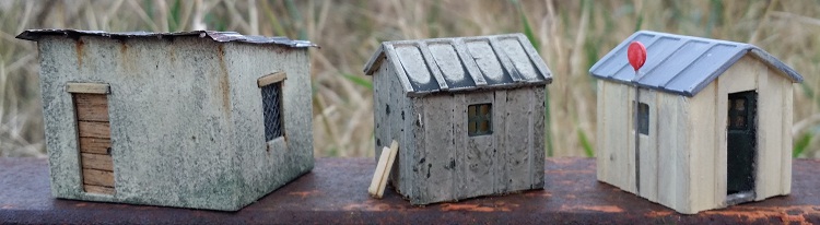

E una foto di gruppo:
casottini in fila.jpg [ 69.83 KiB | Osservato 8527 volte ]
 Oggetto del messaggio: Re: COME FARE: Mi sono fatto i Casottini in kit
MessaggioInviato: domenica 18 gennaio 2015, 13:32
Messaggi: 1026

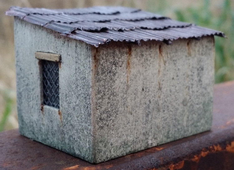

Questa nuova versione è fatta invece in Comatex (Tipo Forex) da 1mm, incollato con cianoacrilico.
Non ha il tetto perchè era prevista appunto una copertura ad imitazione lamiera ricavata dalle vaschette in alluminio.
Verniciatura e patinatura con il solito metodo ben descritto nelle fonderie Ilva.
Adesso metto appunto le piccole cose da modificare e passo al terzo tipo.
