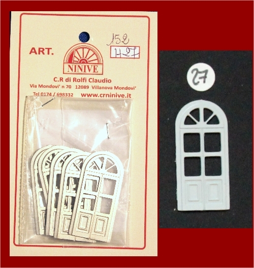

 Oggetto del messaggio: Re: PLASTICO: Stazioni H0
MessaggioInviato: giovedì 17 aprile 2014, 15:50
Messaggi: 373
Località: Acerra
Per le porte della stazione - se per te non è un problema scendere a qualche compromesso - si trova qualcosa di commerciale:
Se vuoi la riproduzione fedele....disegno in scala con PC, stampa su cartoncino, bisturi con lama affilatissima, tanta pazienza e, dopo verniciato, incollaggio su foglio di acetato sia per riprodurre i vetri sia per dare rigidità al cartoncino...
