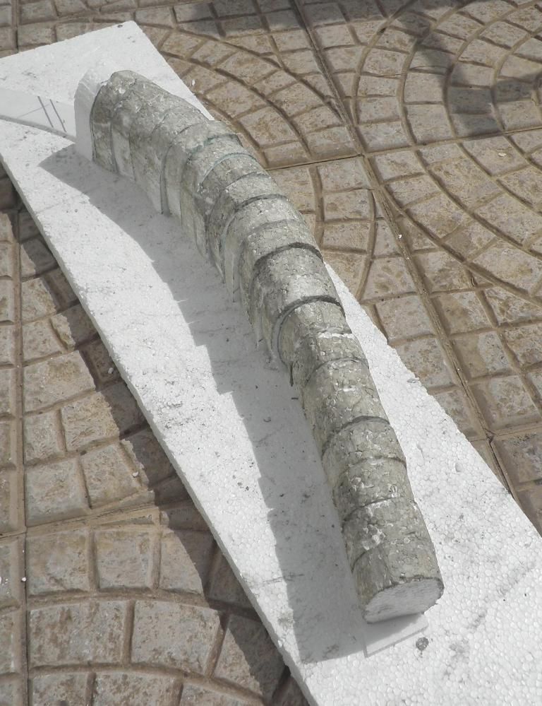

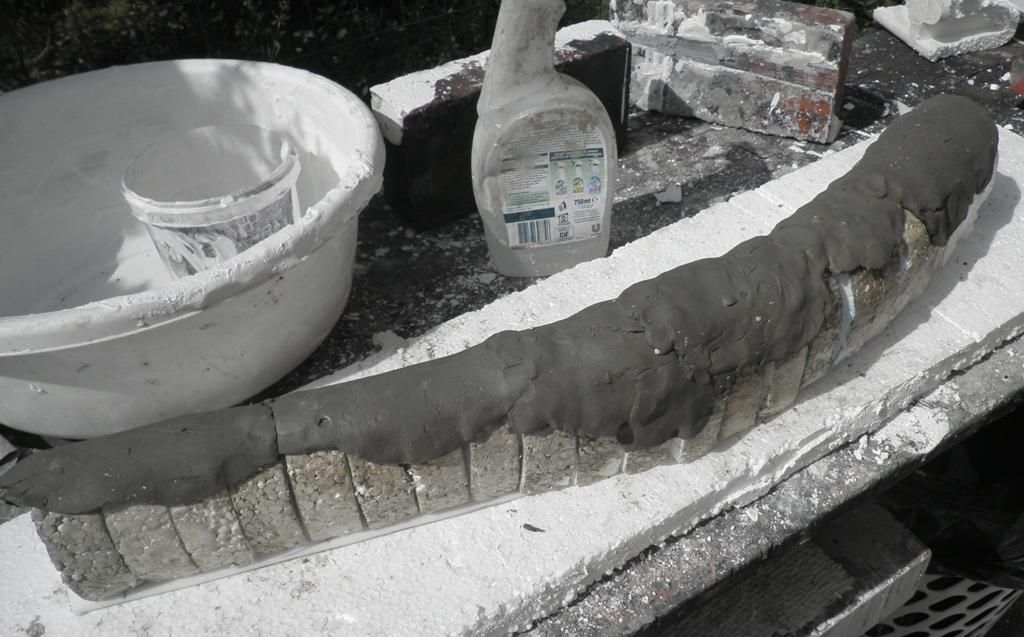

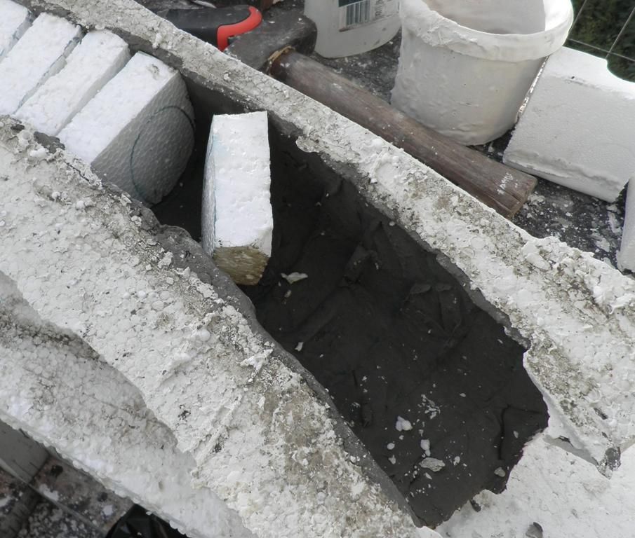

Io ho realizzato per il mio plastico una sagoma in polistirolo della galleria poi ricoperto con argilla e quindi inciso. Poi ho fatto una colata unica ed ho ricavato l'intera galleria interna che puoi anche tagliare in più tratte per la manutenzione.
Di seguito alcune immagini.
Spero di esserti stato d'aiuto.
Giuseppe
