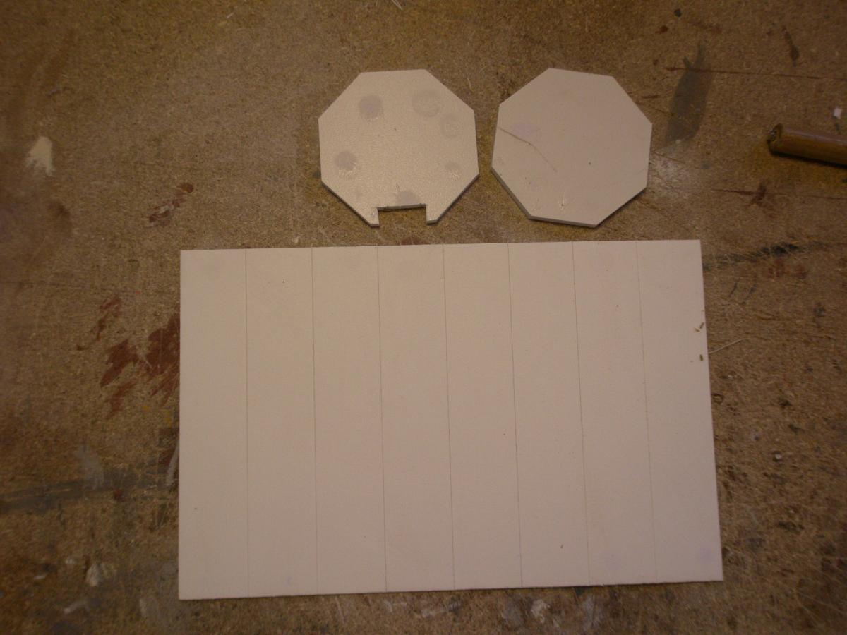

001.1.JPG [ 94.18 KiB | Osservato 6535 volte ]
002.1.JPG [ 106.11 KiB | Osservato 6535 volte ]
003.1.JPG [ 145.18 KiB | Osservato 6535 volte ]
004.1.JPG [ 116.87 KiB | Osservato 6535 volte ]
005.1.JPG [ 115.33 KiB | Osservato 6535 volte ]
006.1.JPG [ 66.13 KiB | Osservato 6535 volte ]

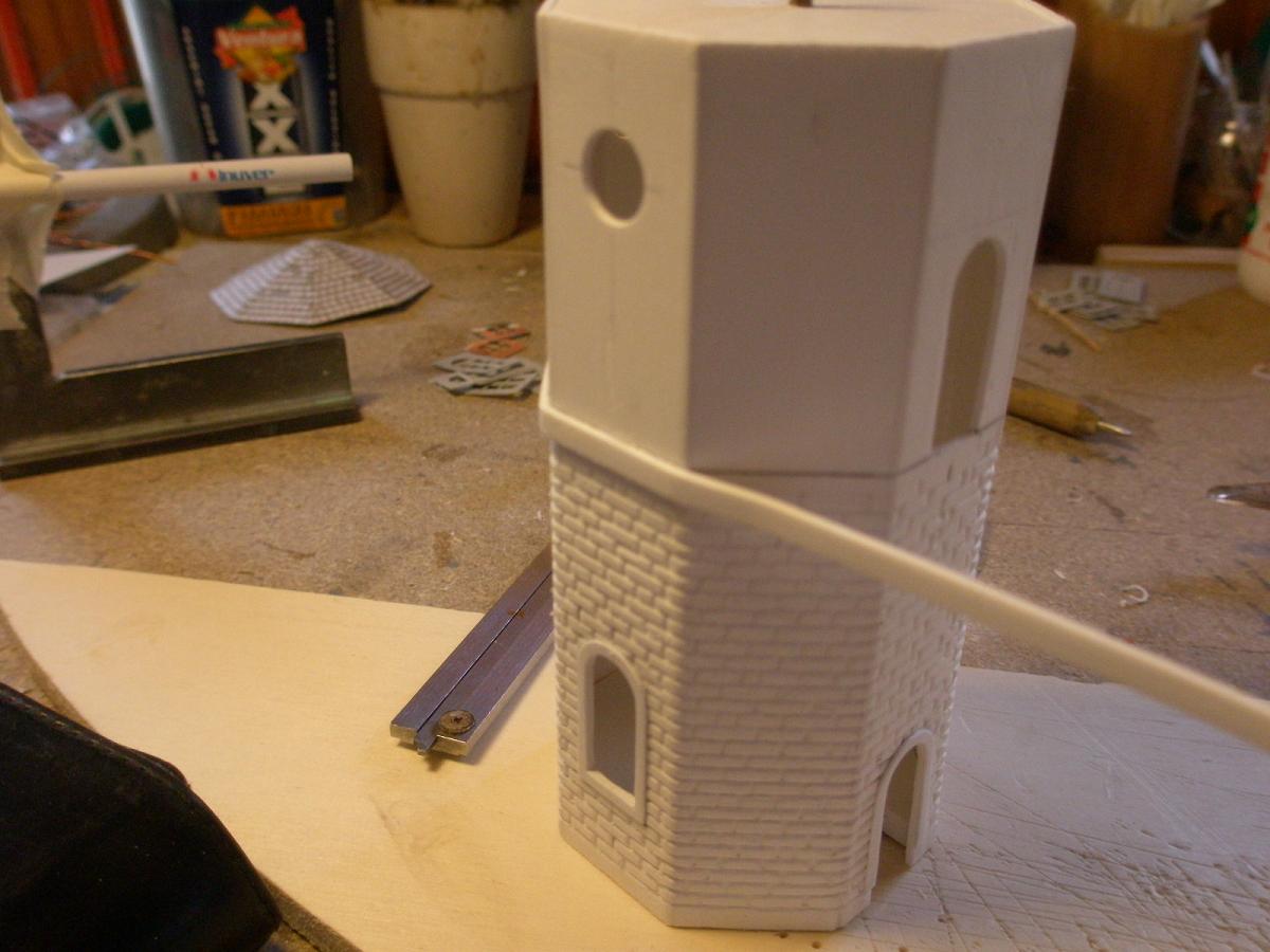

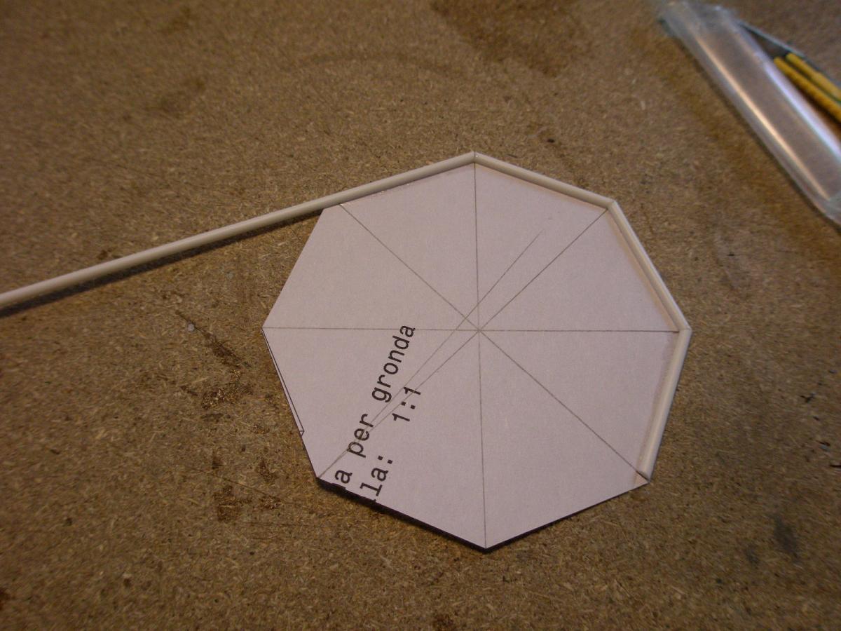

Altre foto dei lavori in corso...
007.02.JPG [ 92.32 KiB | Osservato 6314 volte ]
008.02.JPG [ 108.51 KiB | Osservato 6314 volte ]
009.02.JPG [ 110.87 KiB | Osservato 6314 volte ]
010.02.JPG [ 72.26 KiB | Osservato 6314 volte ]
011.02.JPG [ 98.23 KiB | Osservato 6314 volte ]
012.02.JPG [ 80.71 KiB | Osservato 6314 volte ]
013.02.JPG [ 103.54 KiB | Osservato 6314 volte ]
014.02.JPG [ 99.72 KiB | Osservato 6314 volte ]

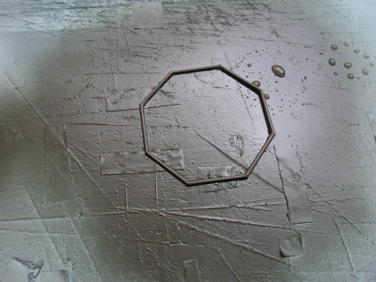

Nella prima serie di foto c'è un solco lungo gli spigoli verticali, che attraversa e spezza i mattoni; nelle immagini successive non compare più, come hai fatto?

Bel lavoro Luciano, mi potresti spiegare qualche dettaglio sulla realizzazione del cornicione?
Guarda la foto 006.1. Ho riportato nei solchi un profilato tondo di 1 mm di diametro e poi l'ho lavorato ricreando lo spigolo.
Sono strisce, tagliate a misura ,di forex incollate una sopra l'altra.

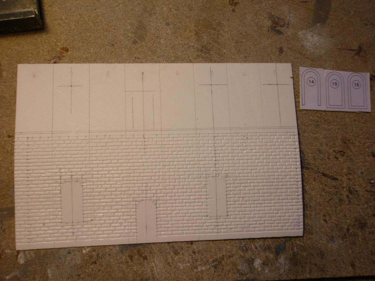

Grazie Luciano dei disegni, intanto ho fatto la fregnaccia di tagliare le pareti prima di inciderle :mrgreen: :mrgreen: Peraltro sto usando delle lamine di plasticard,che mi sembra sia un po più densa del forex,Sono secoli che non vedo una lamina di forex ma mi sembra di ricordare che fosse più porosa.
Bruno
Per l'incisione il plasticard non è indicato. Troppo meglio il forex!

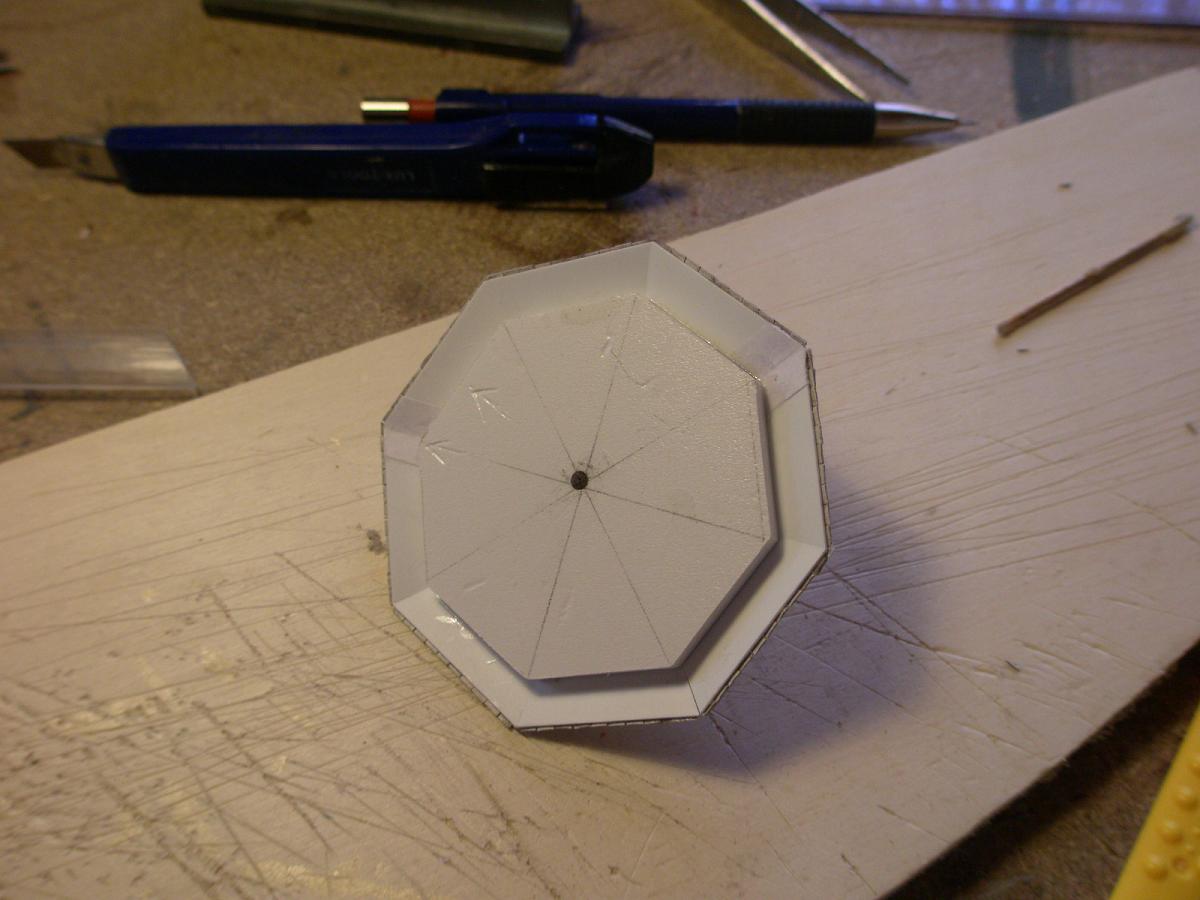

Aggiornamentino...
017.03.JPG [ 176.3 KiB | Osservato 5830 volte ]
018.03.JPG [ 129.68 KiB | Osservato 5830 volte ]
019.03.JPG [ 141.26 KiB | Osservato 5830 volte ]
020.03.JPG [ 171.66 KiB | Osservato 5830 volte ]
021.03.JPG [ 65.23 KiB | Osservato 5830 volte ]
022.03.JPG [ 62.18 KiB | Osservato 5830 volte ]
