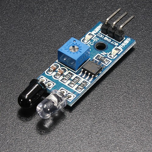

vedi un po' se può fare al caso tuo.
per 1,69 euro io lo provo.
http://www.ebay.it/itm/351013174656?ssPageName=STRK:MEWAX:IT&_trksid=p3984.m1423.l2648
Per curiosità e nonostante il prezzo ( :wink: ) ne ho ordinato qualcuno anch'io.
In altro forum ho cercato di capirne il funzionamento con chi ne sa più di me; il problema principale sembra la debole uscita (5-10 mA) utile solo a comandare un integrato. Quindi servirà sviluppare un circuito che, tramite integrato appunto, permetta l'azionamento di un relè o altro dispositivo analogo.

Serve anche per pilotare un transistor...
incuriosisce anche me, soprattutto per il prezzo, ma non ho proprio idea di come utilizzarlo sul mio plastico... :(
Puoi pensare di utilizzarne qualcuno per creare qualche azione; ad esempio potresti motorizzare un passaggio a livello.
Con due di questi sensori, uno per parte rispetto al PL, un relè passo passo e il gioco è fatto.....

sulla descrizione mi sembrava di avere capito che riusciva ad attivare un relè con bobina da 5V.
puoi postare uno schema con il relè passo passo per il PL? la cosa si fa sempre più interessante
