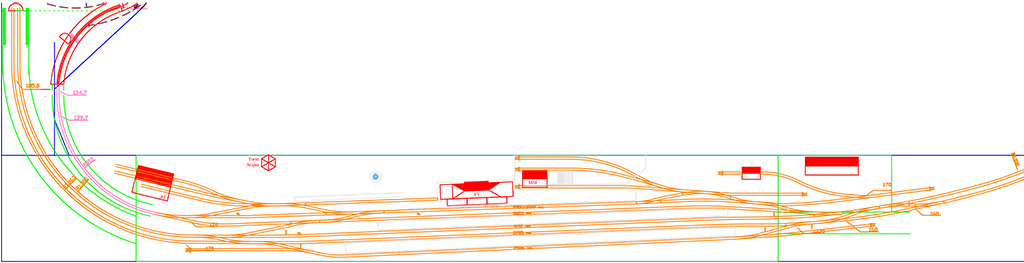

Una domanda a tutti gli amici forumisti e a Bomby in particolare.
Sto ridisegnando la stazione principale del mio plastico http://www.forum-duegieditrice.com/viewtopic.php?f=7&t=71229 (qui la prima versione ormai abbandonata)
Proprio su suggerimento di Bomby ho cercato di aumentare i raggi di curvatura e modificare un po' l'aspetto della stazione per renderla meno rettilinea.
Commento file: Il progetto della nuova stazione
plastico81_pagnacco.jpg [ 82.84 KiB | Osservato 6871 volte ]
Per recuperare un po' di spazio vorrei inserire due scambi in curva all'ingresso di sinistra.
Il raggio della curva è di circa 1300mm l'interno e 1346 l'esterno.
Esistono scambi in cod.75 o cod83 che abbiano raggi simili a questi?
Quale mi consigliate?

Grazie mille a tutti.
In effetti credo che la soluzione 4 di Bomby sia... Biblica!!! Del tipo aspetta e spera.
Non mi resta che valutare le altre tre, tenendo conto dei precisi calcoli di Mario.
Oppure modificare un po' il tracciato ripristinando i due scambi dritti, eliminando il problema della curvatura.
Dopo ci provo.

Ho provato a disegnare gli scambi Peco ma la differenza tra i due raggi è notevole e mi sballa tutto.
Visto che il tratto sarà in vista, sarebbe un peccato inserire una curva da 700mm seguita da una da 1300mm.
Penso che proverò con uno scambio Tillig flessibile.
In effetti gli scambi sono da inserire su una linea ad alta velocità (al vero la stazione è percorsa a 180km/h, quindi devono garantire un buon funzionamento. So già che dovrò mettere mano ai Tillig per migliorarne l'affidabilità.
Domani verifico quale articolo si avvicina di più alle mie esigenze.
