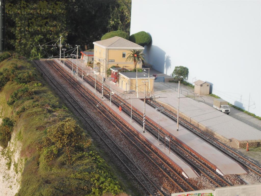

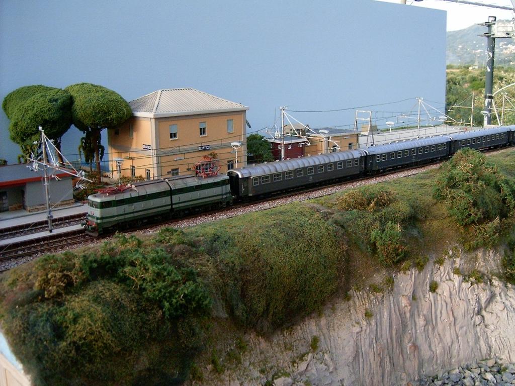

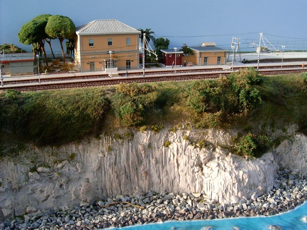

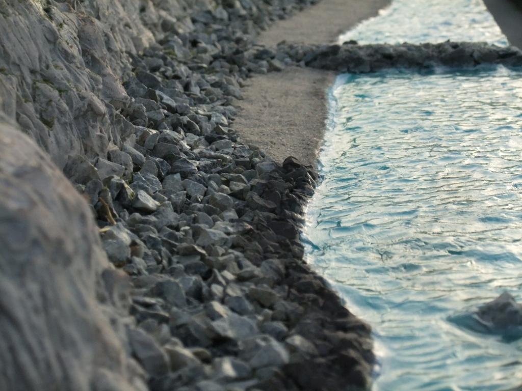

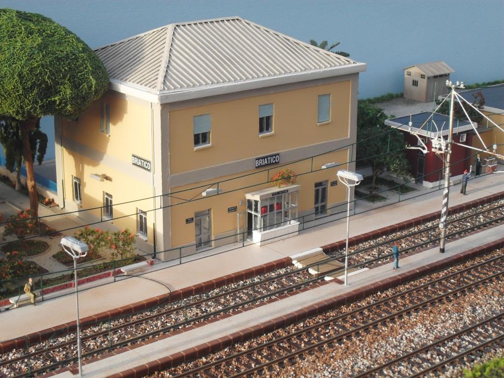

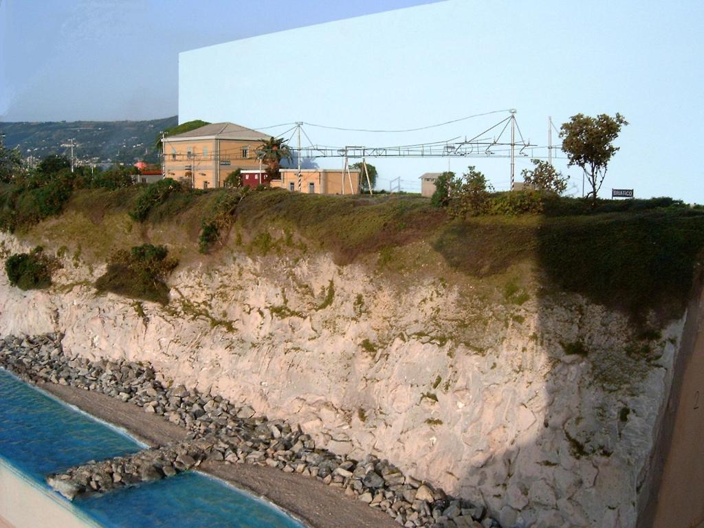

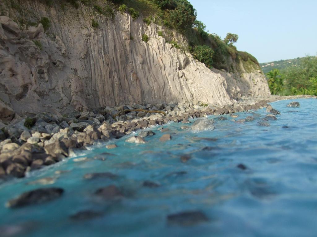

Un cordiale saluto a tutti gli amici del forum.
Vorrei condividere con voi alcune immagini del costruendo nuovo plastico modulare che il GFVT (Gruppo Ferramatori Via Tropea) di cui faccio parte, sta realizzando, riproducente la stazione di Briatico , posta sulla linea Eccellente – Rosarno , Via Tropea .
L’impianto, non ancora completato, si compone di tre moduli di identiche dimensioni per una lunghezza totale di quasi cinque metri ed è ambientato nei primissimi anni 80.
Tutti i fabbricati sono stati minuziosamente riprodotti in perfetta scala 1:87.
Solo il piano di stazione ha ricevuto alcune inevitabili compressioni lato Rosarno che si sono rese necessarie per poter contenere le già ragguardevoli dimensioni dell’impianto con conseguente maggiore facilità di trasporto dei moduli stessi.
Anche lato mare sono state apportate opportune riduzioni del territorio antistante la stazione senza, però, comprometterne la natura del terreno e la relativa vegetazione.
L’armamento è il Roco Line cod. 83, la palificazione e relativa catenaria sono realizzati con kit di montaggio della produzione Linea Model, adeguatamente modificati ed integrati da alcune parti autocostruite.
Gli edifici sono in forex da 3mm autocostruiti , i marciapiedi sono realizzati con strisce di legno compensato sovrapposti, sulle quali è stato applicato un foglio di carta stampato ad imitazione delle caratteristiche mattonelle in asfalto mentre i cordoli laterali sono stati ricavati da listelli in legno a sezione quadra opportunamente lavorati, verniciati e incisi a mano con l’ausilio di un punteruolo.
Posto, di seguito, alcune foto del modulo centrale, ormai in avanzato stato di costruzione, sebbene ancora mancante di alcune rifiniture e di vari particolari oltre ad adeguati invecchiamenti ancora da eseguire.
Attendo consigli e suggerimenti da tutti voi.

Molto molto d'effetto, molto curato e proporzionato nell'insieme. Quella stazione la conosco benissimo e mi ricorda le mie vacanze passate....vabbè. Notevole il F.V. restituito pienamente nelle linee ma sopratutto nella sua tipica livrea, poi le recinzioni azzurre....colpo d'occhio notevole. Curerei un pochino meglio le giunzioni tra i fabbricati vari ed i marciapiedi, si intravedono alcune fessure e scapito del realismo ma tutto rimediabile.
Attendo gli sviluppi. Buon lavoro

Buongiorno Emilio e grazie per essere intervenuto sul forum.
Come già accennato prima, le dimensioni sono tutte quelle reali, opportunamente rapportate e ricostruite al millimetro in perfetta scala 1:87 ad eccezione del piano binari lato Rosarno (Reggio Cal.) la cui riduzione non è visibile nel modulo presentato ma che interesserà la parte adiacente.
Diciamo che, l'unica compressione che si nota dalle foto, è quella della parte antistante la stazione dove il mare è stato avvicinato ai binari rispetto alla realtà.
Era una stazione veramente simpatica quella di Briatico, lo è tutt'oggi anche se, ormai, ha perso gran parte della sua bellezza e delle sue caratteristiche ad iniziare proprio dal colore del fabbricato viaggiatori.
Altra peculiarità da non trascurare era il caratteristico servizio di carico del pietrisco che veniva effettuato fino a pochi anni fa e per il quale vi erano assegnati specifici carri tramoggia con la classica dicitura "Residenza Briatico".
Purtroppo tutto vive ormai solo nei nostri ricordi.....
Per quanto riguarda le giunzioni tra fa fabbricati e marciapiedi, si, è assolutamente vero quello che tu dici, considera che ancora gli edifici sono solo appoggiati , abbiamo già pensato di riempire il tutto con un po di stucco non appena avremo completato l'arredamento interno dei vari corpi di fabbrica.

La mia non è una critica, vista la grande accortezza che hai adoperato nel curare i dettagli immaginavo fosse un work in progress, però visto che dici che i manufatti sono semplicemente appoggiati ti rinnovo i complimenti per la precisione nell'accoppiamento!

Effettivamente.......c'era qualcosa che mi tornava "familiare" nella tecnica costuttiva!
Comunque la scogliera è veramente molto molto bella :)
....ed anche il mare!

Effettivamente.......c'era qualcosa che mi tornava "familiare" nella tecnic costuttiva!
Si, la tecnica di base per la realizzazione dell'acqua è quella ormai collaudatissima del silicone, anche se, abbiamo preferito personalizzarla un po seguendo un metodo diverso nella lavorazione.
La scogliera, invece, è stata riprodotta con vere pietre scelte una ad una.
