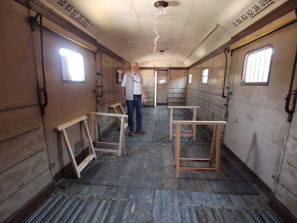

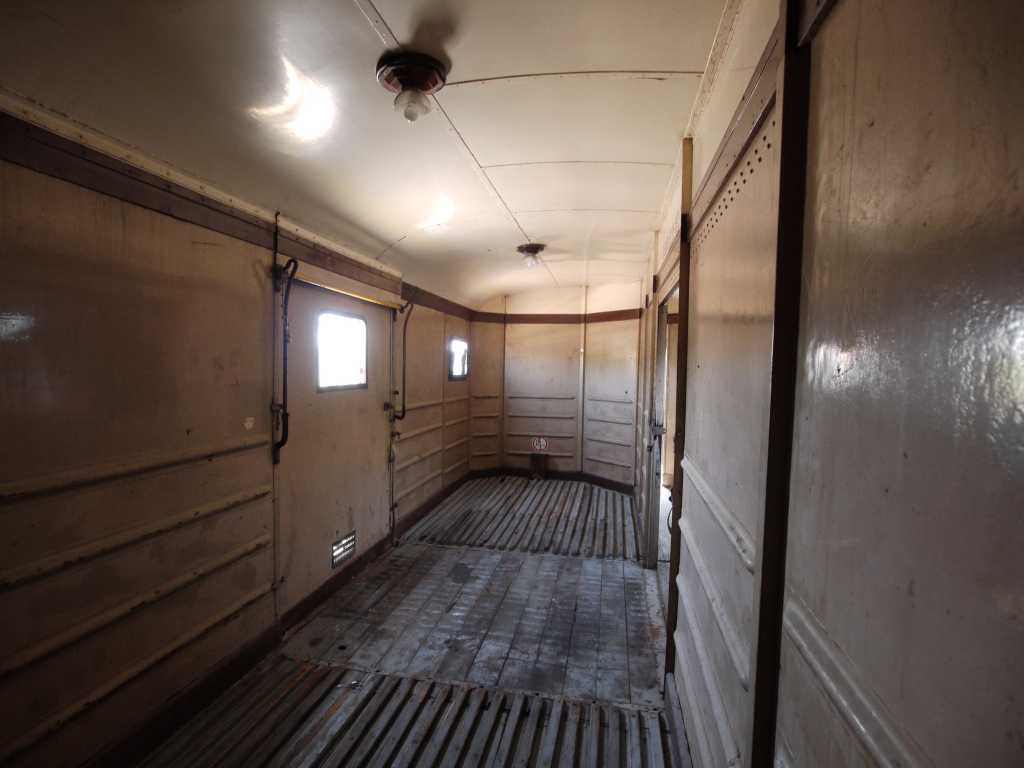

Il plastico sarà costruito all'interno della vettura postale a carrelli Dz 508392–38–092–1 (anno1952) facente parte del parco rotabili museali statici collocati su due binari tronchi della Stazione di Montesilvano.
Postale 02.jpg [ 43.98 KiB | Osservato 24402 volte ]
Postale 01.jpg [ 59.39 KiB | Osservato 24404 volte ]

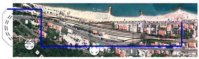

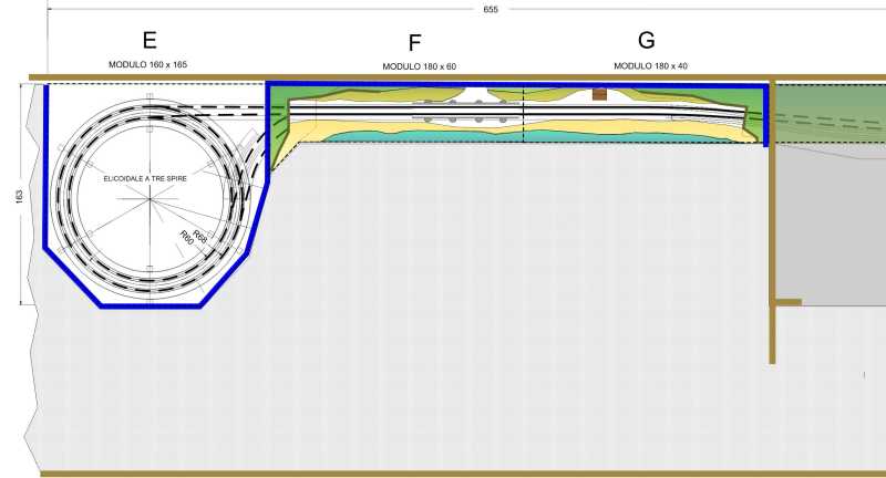

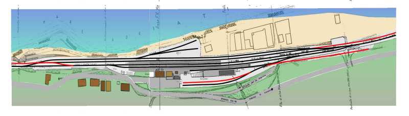

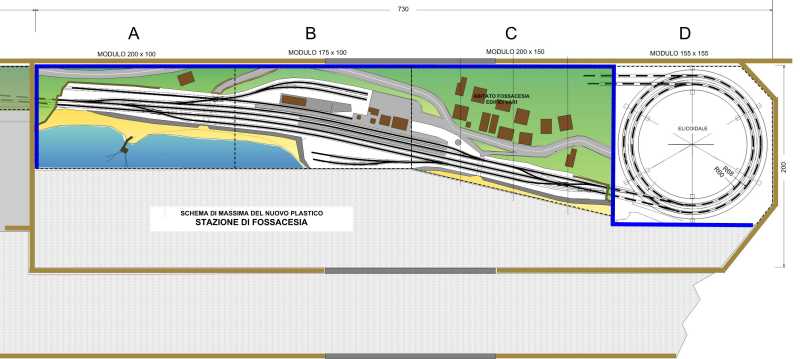

Tracciato
Rispetto al piano di stazione originale sono state apportate le seguenti modifiche:
1)raddoppio di linea
2)lunghezza del fascio binari di stazione compressa di circa un 50% per potersi collocare all'interno del vano adibito ad accoglierla e per lasciare spazio ad un elicoidale di raccordo con la stazione 'nascosta' sottostante.
3)aggiunta di due binari morti/aste di manovra per aumentare la possibilità di manovra
4)profondità del paesaggio cicostante la stazione FS compressa in uno spazio di circa un metro rinunciando a parte dei caseggiati fra ferrovia e bagnasciuga per aumentare l'estensione del mare e potervi collocare un tipico trabocco.
ll tracciato complessivo si sviluppa tra due vani pressochè attigui, separati da un piccolo locale WC ovviamente non funzionante, per una lunghezza totale di oltre 13 metri inclusi gli elicoidali di estremità che raccordano il piano superiore a vista con la stazione nascosta a 10 binari colocata e ad una quota di 50 cm piu' in basso.
Seguono alcune immagini esplicative
Carlo
http://www.acaf-montesilvano.com/
