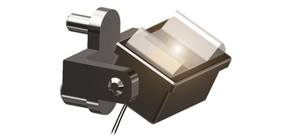

Approfitto per chiedervi un consiglio , volendo illuminare un viadotto ,
Che tipo di illuminazione mi consigliereste ?
Io avevo pensato a dei riflettori all'interno della linea che illuminano il binario e il treno in corsa
Tipo questo , che ne pensate?
