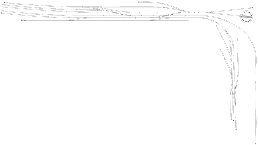

buona sera a tutti .ho iniziato da poco il mio primo modulare che sviluppandosi lungo due pareti del garage consiste in 4 moduli di 1220 x550 per parete creando così una L, un lato di 4 moduli per la stazione di testa deposito piattaforma e magazzino merci l'altro lato il primo modulo è in profondità 700 per poter avere una curva da 1200 di raggio per la piena linea a binario unico e la diramazione per la zona portuale lacustre. essendo apassionato di vapore tutto fs in epoca 3 .ho provato a fare un piccolo proggetto con scarm ma essendo la stazione leggermente in diagonale mi risulta troppo complesso farlo preciso in realtà faccio prima a incollare i binari eheheh1

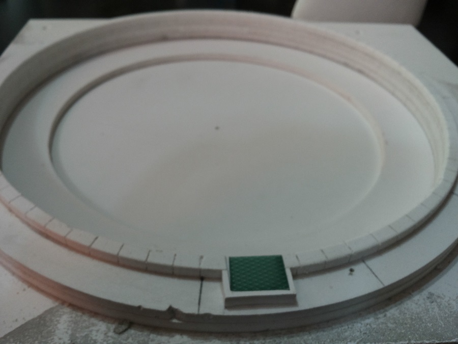

il 1 modulo in lavorazione è quello ad angolo con la piattaforma da 18metri leggermente abbondante per farci stare la 685 ,quindi ecco le prime prove di terreno e lavorazione sulla tina.

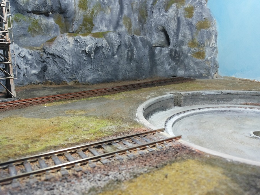

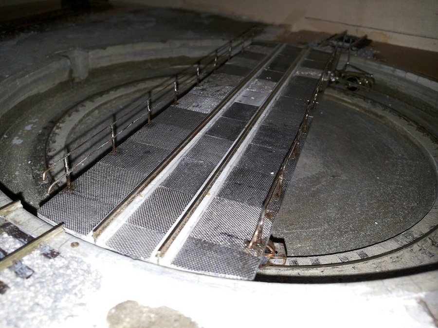

ecco la prova del ponte non ho molta documentazione e spero di finirlo al meglio! se avete consigli sono ben accetti

grazie sten, questa è la tina in lavorazione fatta in forex
tina forex 900.jpg [ 113.13 KiB | Osservato 56487 volte ]

Per il porto Lacustre prevedi l'introduzione di imbarcadero su chiatte, come avveniva a Paratico? ...Considerata l'epoca secondo me sarebbe una buona idea... Le lamiere della piattaforma come le hai realizzate?

Ne 120 ha scritto:
Gran bel lavoro!
si è previsto un imbarcadero tipo paratico senza voler riportare in 1 87 il reale,per le griglie ho utilizzato una micro reticella usata per filtri appena ne trovo uno ti posto una foto

Io prevedrei in stazione di poter far girare la locomotiva intorno al convoglio...
grazie è un ottima osservazione infatti avevo in previsione di mettere due scambi sul 4 e 5 binario rispetto al proggetto per agevolare le manovre merci per il porto e magazzino ma ero dubbioso,comunque probabilmente 1 0 2 binari di stazione non credo li metterò vedrò al momento della posa in quanto o prevedo l'autocostruzione degli scambi o devo cambiare la geometria del piano binari in quanto adesso crea circa un angolo di 8 gradi ed usando i peco la deviata la devo ricurvare per allinearla al fascio binari stazione e mentre tenendo l'angolazione dei peco mi trovo scambi tra la giunzione dei moduli.adoro i proggetti ben fatti!!!!

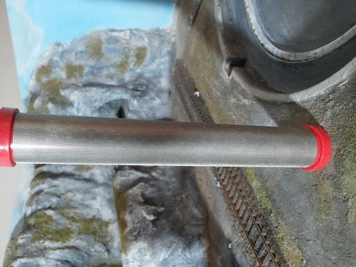

trovato il filtro da cui ho ricavato le lamiere zigrinate per il ponte
filtro pompa 900.jpg [ 82.16 KiB | Osservato 56237 volte ]

Interessante soluzione per le lamiere....dove si reperiscono questi filtri? :roll:
sono filtri di varie misure per le pompe a doppia membrana che si usano in verniciatura, per uso normalmente professionale quindi li trovi dai rivenditor idi pistole per verniciatura,io li uso per il modellismo in quanto ne avevo di scorta ma non credo sia conveniente usare questo metodo a livello reperibilità e costo,magari convienedi più una lastrina fotoincisa

Ottima a mio avviso la realizzazione della piattaforma, soprattutto per la soluzione adottata per la lamiera zigrinata!!!
Io proprio in questi giorni sono alle prese con la realizzazione di una passerella in quota ed il tuo spunto mi sembra molto valido, non avendo trovato al momento niente di preconfezionato in rete (escludendo al momento l'opzione fotoincisione).
Mi sembrava di aver visto filtri simili anche in qualche macchinario industriale con raffreddamento a circuito chiuso, ma con una "corda" come elemento filtrante... ora mi informo meglio e vedo se trovo qualcosa di inutilizzato con filtro metallico della giusta dimensione...

gironzolando tra il web ho visto che i filtri si trovano anche sulla baya se vi interessa questo è il link http://www.ebay.it/itm/like/17088837202 ... e&lpid=112
