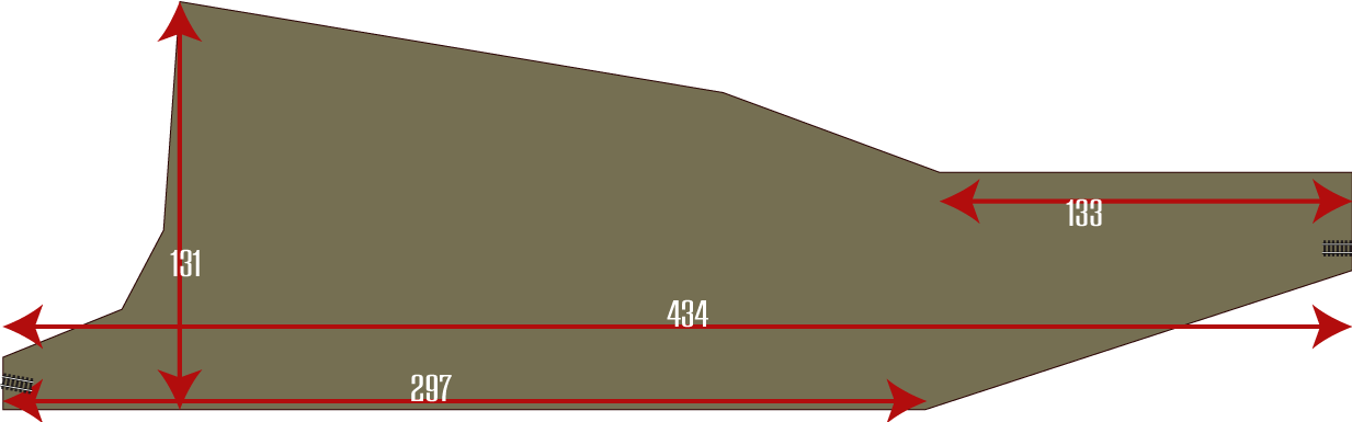

In un periodo nel quale tante cose mi stanno tenendo lontano dal modellismo sto riuscendo a trovare un po' di tempo per fantasticare (ma mica poi tanto...) sulla costruzione del bramato plastico. Il tempo - se arriverà - per realizzarlo non è al momento vicino, ma pensando positivamente si può approfittare dell'attesa e buttare giù delle idee su cosa fare e come farlo. Tra mille problematiche, quello del piano di stazione lo sento particolarmente delicato, e pongo all'attenzione dei probi modellisti che volessero partecipare alla discussione un layout dello spazio che potrà occupare una prima stazione.
Caratteristiche della linea: binario unico, trazione termica, buon traffico passeggeri e merci;
ambientazione: Italia del sud, zone interne;
altre indicazioni: magazzino merci, giratura locomotive, con o senza rimessa.
Armamento in scala: Peco 75 in linea, Shinohara 70 per scambi e deviatoi; oserei provare degli Schumacher 55 e binarietti della stesso codice per i tronchini e per le diramazioni secondarie.
A sinistra la linea va in galleria, a destra con una blanda curva verso un'altra zona del plastico.
Beh, è tutto. Chi comincia?

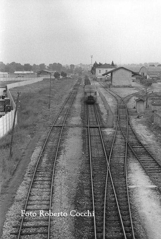

Ciao Antonio, grazie per i consigli. L'Aquila la scarterei, perlomeno per questa parte del plastico, proprio in favore di una stazione più modesta, con semplici movimenti e poche variabili. Preferirei infatti un panorama con poca ferrovia, che però grazie allo scalo si ritaglia improvvisamente, quasi di forza, uno spazio nella scena.
Diciamo che a Montalto Rose della foto qui sotto dovremmo aggiungere uno spazio di giratura ed un altro paio di binari:
Il tutto da inserire però in un paesaggio simile:
Immagini per le quali ringrazio la sacra trimurti Paolini-Photorail-Cocchi.

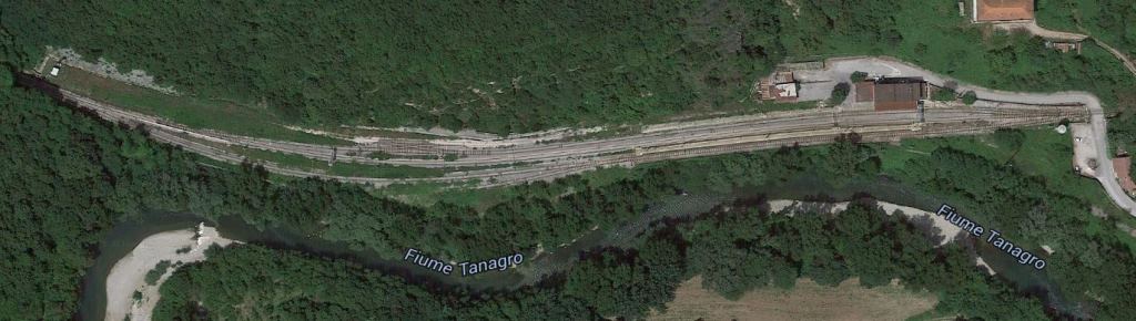

Giuseppe,
pur sapendo che la tua richiesta non è "ditemi quale stazione riprodurre" ma "disegnatemi una stazione plausibile con questi dati", per il momento anche io mi unisco al coro di suggerimenti da cui magari trarre ispirazione.
Visto che parli di binario unico e trazione termica (hai anche nominato le D341, che io adoro), mi hai fatto pensare proprio alla linea che ha "svezzato" queste macchine: la Metaponto-Potenza-Battipaglia.
In particolare ti indico Sicignano degli Alburni: stazione che doveva avere, se non sbaglio, le caratteristiche adatte:
ancora oggi dalla vista satellitare si intuisce un piazzale un po' più articolato rispetto allo standard di quelle linee; credo sia motivato dal fatto che da lì diramava la linea per Lagonegro (in realtà il bivio è in piena linea un paio di Km più ad Est, in direzione Potenza), per cui non escludo la presenza di una rimessa e di una piattaforma.
https://goo.gl/maps/8klxX
