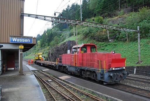

MessaggioInviato: mercoledì 3 dicembre 2014, 21:04
Messaggi: 632
Località: pordenone
in questa foto si vede l'andamento della catenaria sopra a un triplo
10418727266_53ee4f3937_b.jpg [ 104.62 KiB | Osservato 8217 volte ]
