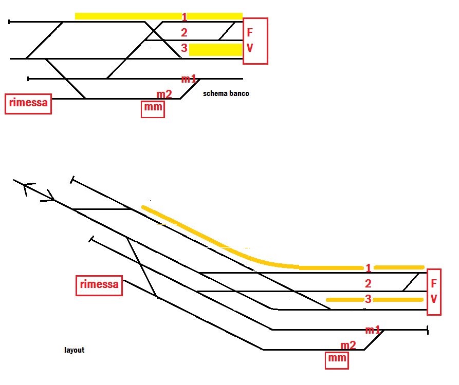

innanzitutto ringrazio tutti per le risposte e le immagini postate.
attendendo l'autorevole sviluppo di bomby, intanto posto un primo sviluppo di base dell'idea. sia ben chiaro, non intendo sviluppare un plastico che rievochi specificatamente salsomaggiore, ma pensare a una stazione di testa di una piccola ma importante località esercita prevalentemente da convogli "corti e leggeri" ma che potrebbe anche ritrovars presenze di treni importanti - cosa che a salsomaggiore succedeva.
lo schema di questo primo sviluppo da anche una risposta a max bovaio su cosa intendevo: ad esempio nelle modifiche al caso reale si è pensata tale evenienza, per cui è stata inserita la coppia di scambi per il salto della loco al binario 1, per permettere ai convogli lunghi (vedere linea galla, che rappresenta il marciapiede) di arrivare e ripartire senza necessità di retrocedere.
