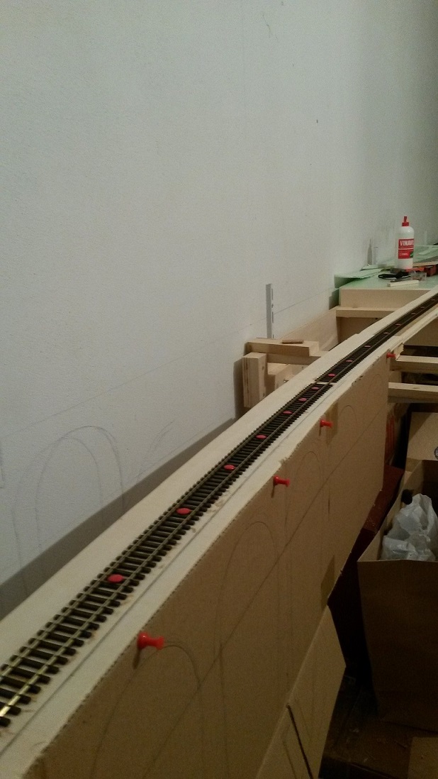

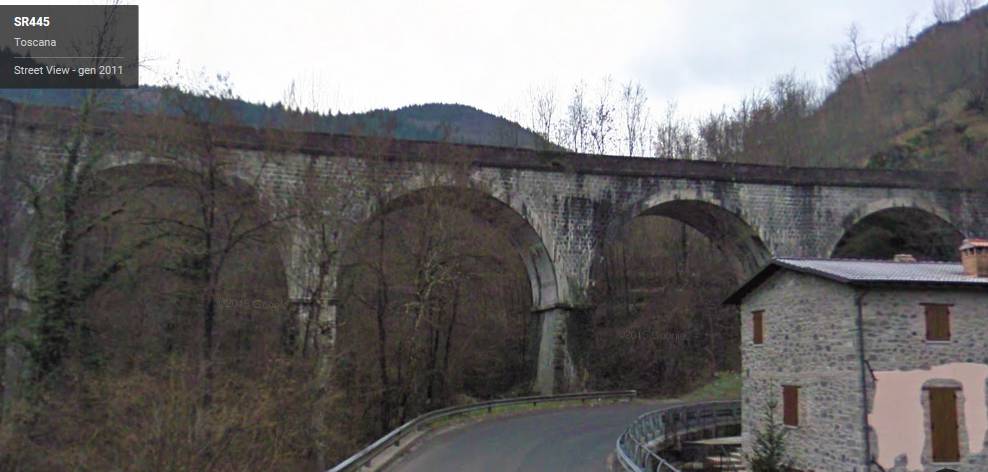

Volevo riprodurre nel mio costruendo plastico ispirato alla ferrovia Aulla Lucca il viadotto in muratura nei pressi dell'abitato di Camporgiano che vedete in allegato.
Ho setacciato il Web in lungo ed in largo per avere dei riferimenti ad alcune possibili misure che potessero aiutarmi a ricavare quelle non note, ma senza fortuna.
In un interessante sito si dice che il viadotto abbia 8 campate da 14 mt, ma le misurazioni tramite Google earth non mi confermano il dato (il dubbio è se i 14 mt sono tra le verticali delle pile o la luce effettiva).
C'è qualcuno che può aiutarmi magari del posto? Mi basterebbe anche sapere le dimensioni delle pile nel punto di appoggio delle arcate...
Grazie in anticipo e un saluto a tutti.
Marco

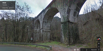

Ho iniziato i lavori dopo una serie di calcoli e verifiche...
Dato lo spazio a mia disposizione sul plastico l'intenzione è quella di riprodurre il viadotto con sole sei arcate in luogo delle otto del viadotto vero.
Ecco di seguito un'altra foto al vero e l'avanzamento dei lavori.

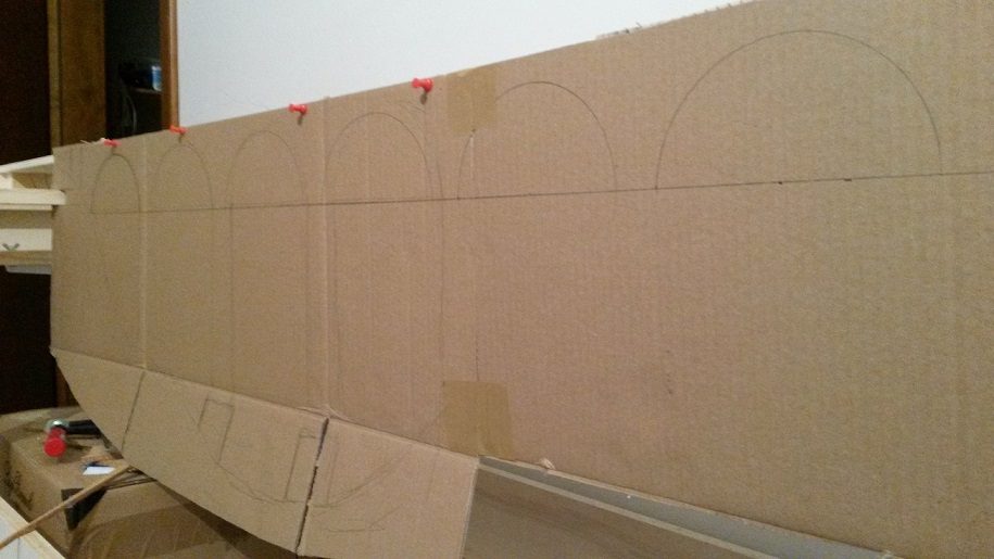

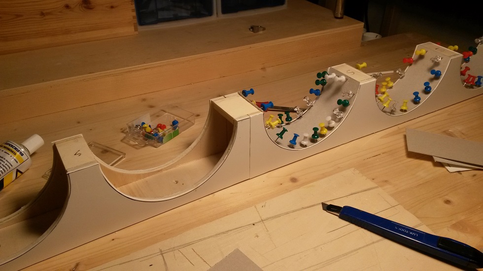

Prove di ingombro.
2.jpg [ 193.33 KiB | Osservato 7691 volte ]

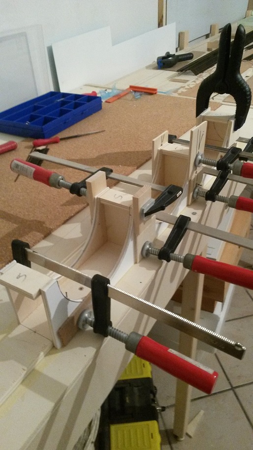

2

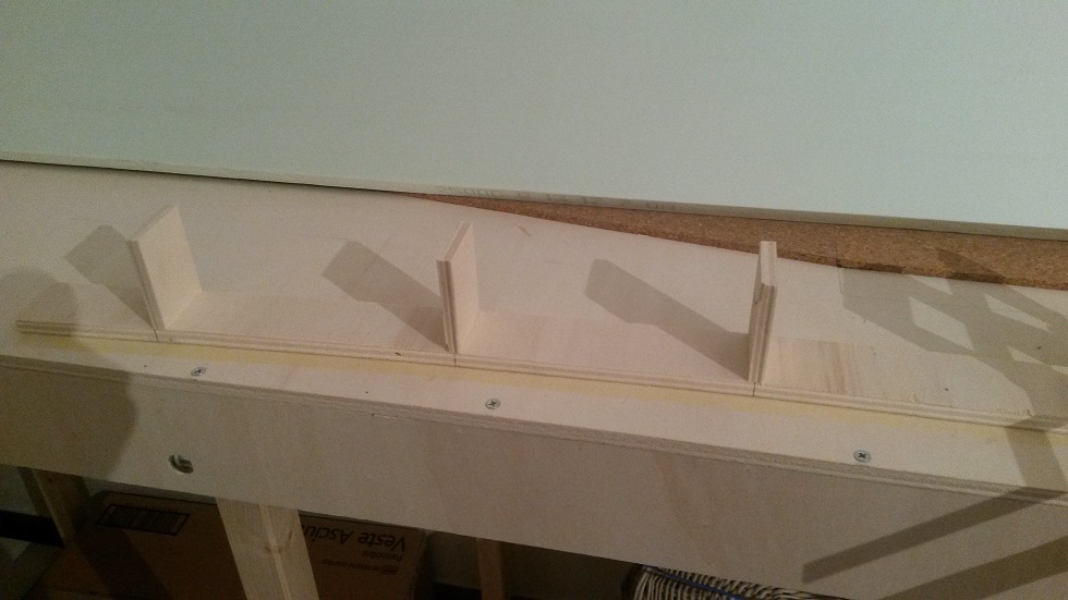

Struttura in multistrato da 10mm
4.jpg [ 140.35 KiB | Osservato 7689 volte ]

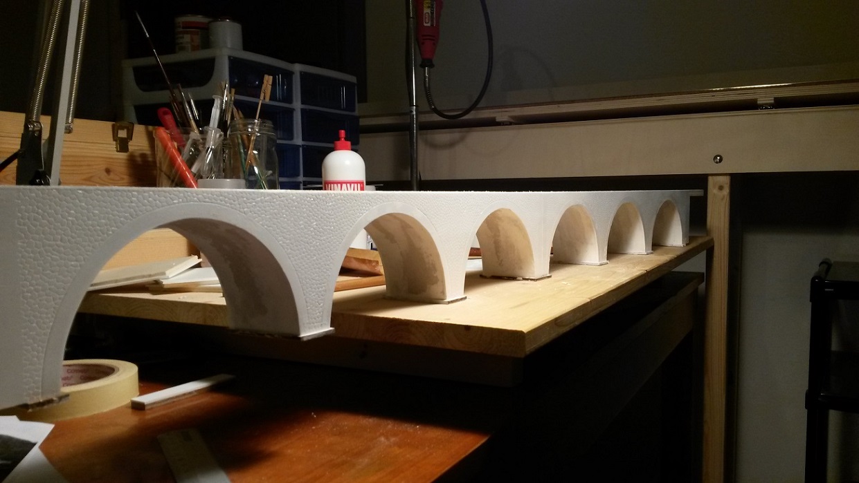

Copertura fiancate in compensato e forex.
6.jpg [ 181.07 KiB | Osservato 7689 volte ]

Volte in cartoncino tagliato a misura.
A presto (spero) con altri aggiornamenti...
Marco
7.jpg [ 148.83 KiB | Osservato 7689 volte ]

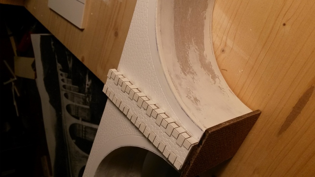

Piccoli passi avanti con incisione delle pietre ad opera incerta (purtroppo così è al reale)...
Una fase questa dove ogni mezza volta ti chiedi perché non hai comprato qualcosa di già fatto. :mrgreen:
Le volte in cartoncino sono state trattate con stucco e cementite per legno ...poi, a parte, ho realizzato il prolungamento dei sostegni della "pila spalla" presente al centro del viadotto.
Per le pile (molto complesse al vero) penso che procederò con la clonazione con stampi siliconici così da vedere terminta l'opera prima della pensione.
Marco
