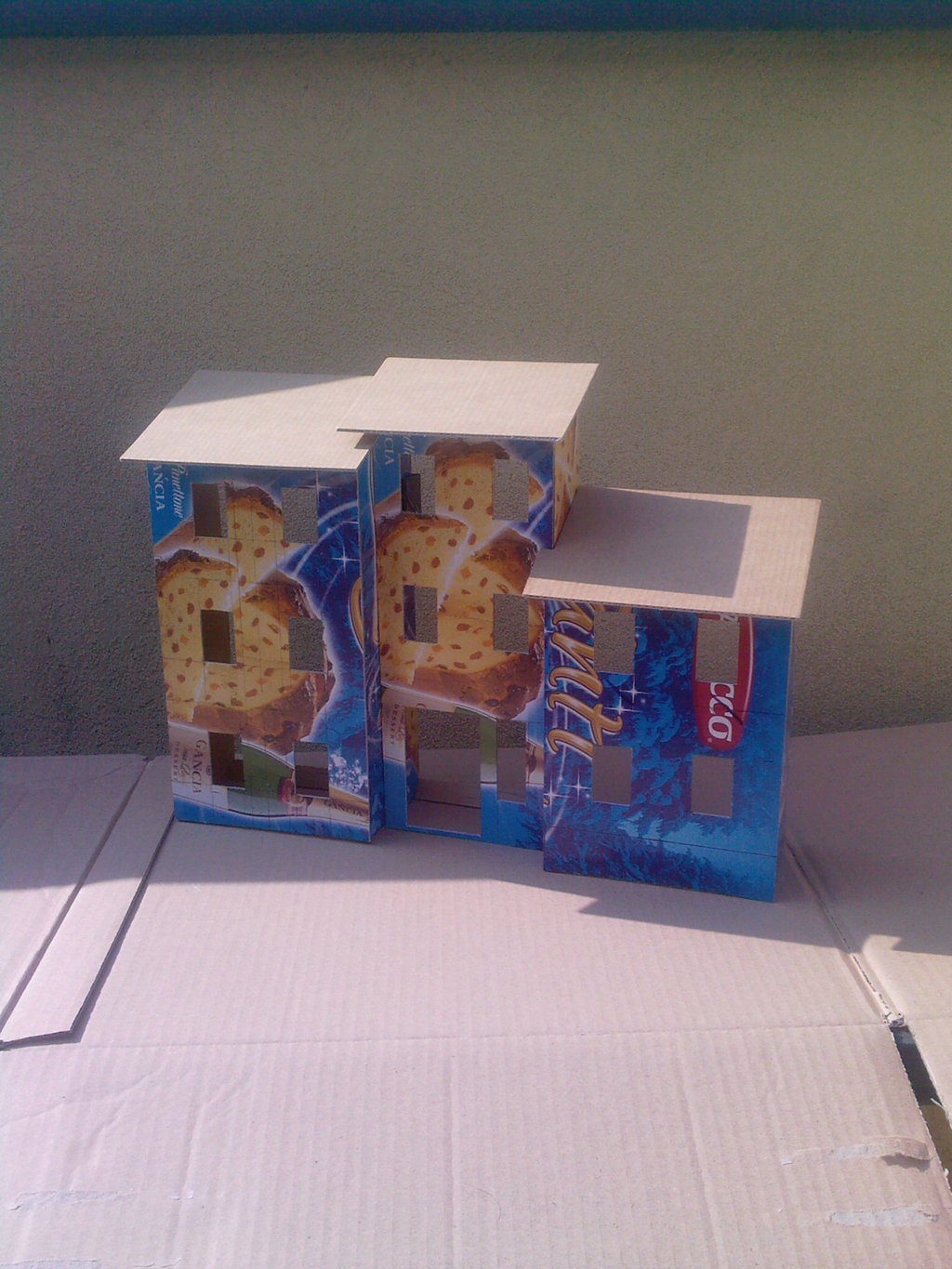

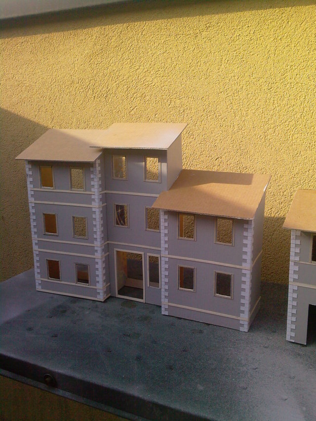

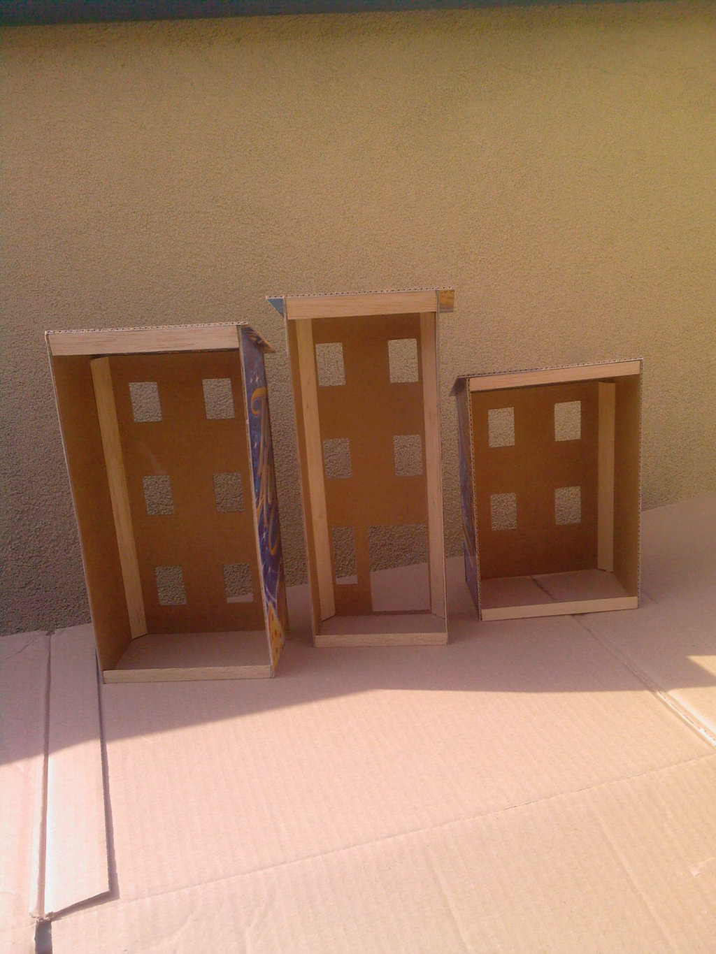

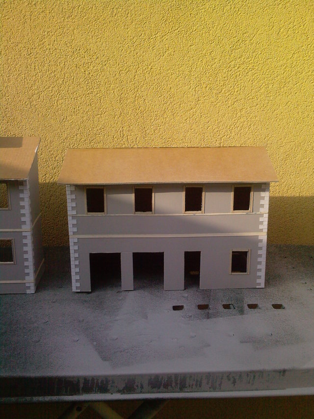

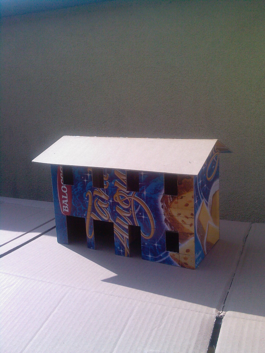

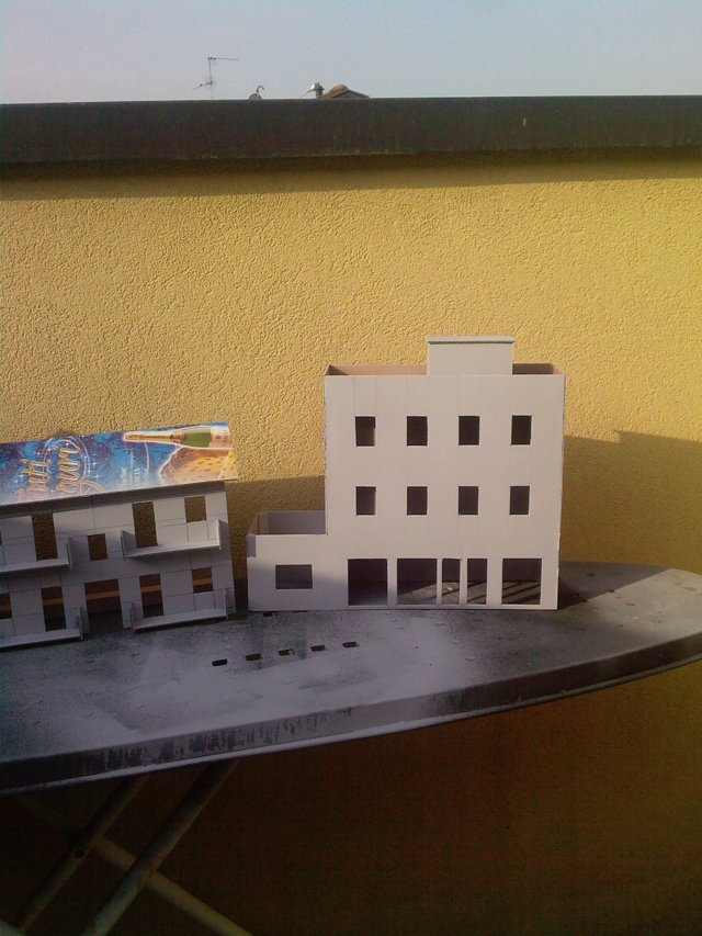

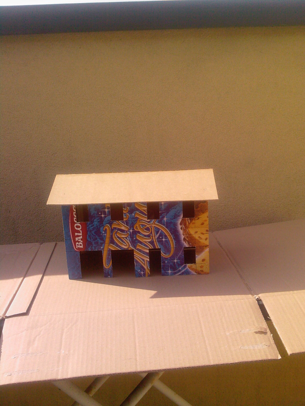

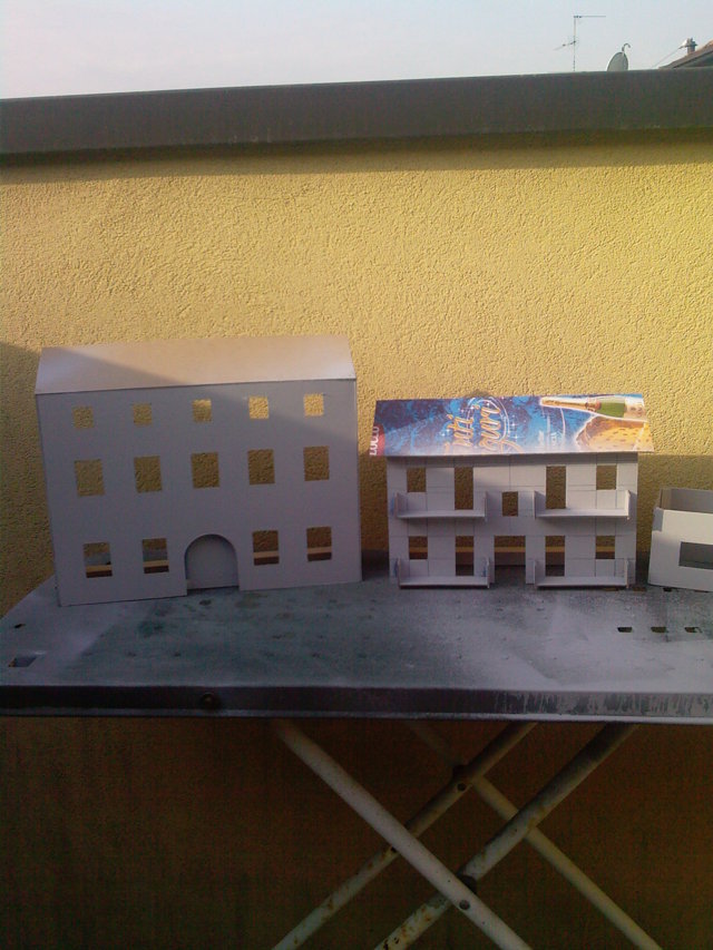

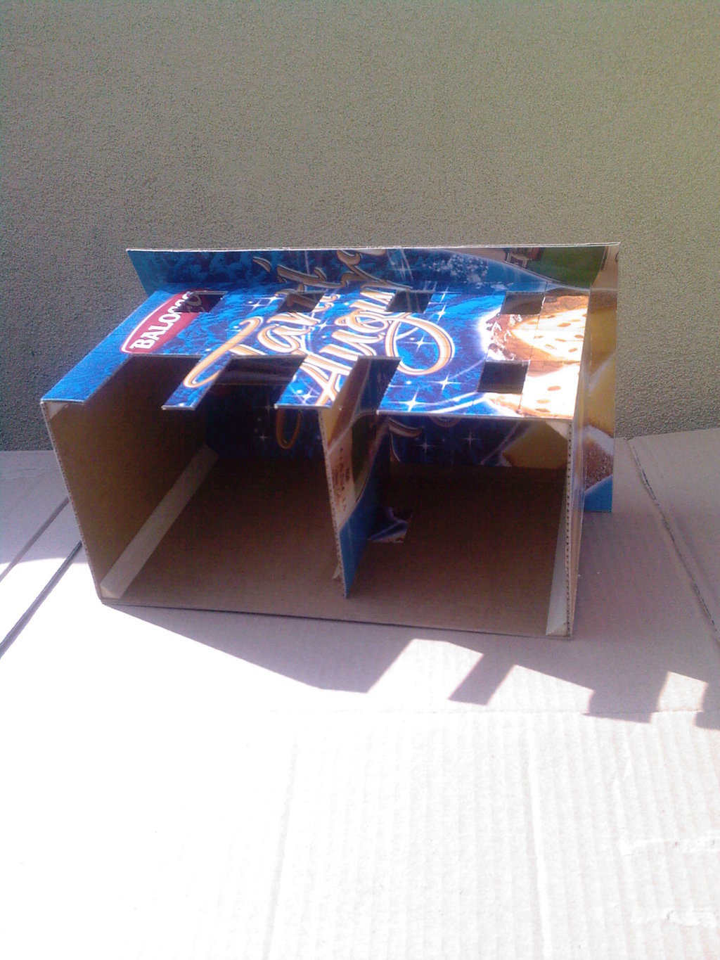

Ho iniziato a lavorare ad una serie di edifici da posizionare come sfondo sul mio plastico perchè in commercio non ho trovato nulla di "Italiano" da poter adattare.
Allo scopo come potete vedere sto utilizzando del cartoncino da 1 mm recuperato dalle confezioni di panettone natalizie e qualche listello in balsa triangolare per facilitare gli accoppiamenti.
Saranno verniciati (già fatto) con primer sintetico in modo da impermeabilizzare il cartone per le successive colorazioni con acrilici ad acqua.
Se il tempo lo permette domani farò altre foto con stato più avanzato dei lavori.

Bravo Alessandro :)
Stai adoperando le mie stesse tecniche.Cartoncino impermiabilizzato :wink:
Del resto il mio motto è sempre stato "poca spesa tanta resa" :lol:
Sono sicuro che a lavoro ultimato,sarà uno spettacolo :)

Ecco le altre foto di avanzamento lavori + altri edifici che saranno il palazzo del municipio storico e l'Hotel Centrale"
Oggi invece mi dedicherò a disegnare il frontale della chiesa......ho in mente un bel lavoro.....spero che venga bene.

Ulteriore esempio di genio italico (detto non a scherzo ma veramente!!!): del panettone non si butta niente...neanche lo scatolo!
Bravo Alessandro.
Mi hai convinto a provare anche io ad utilizzare la tua tecnica: semplice e divertente...oltre che economica.
Ancora complimenti.

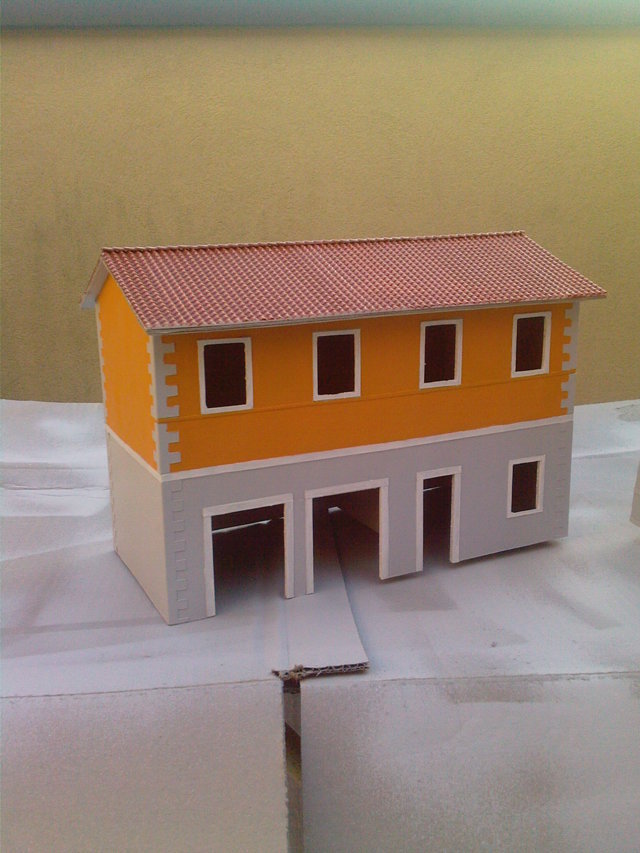

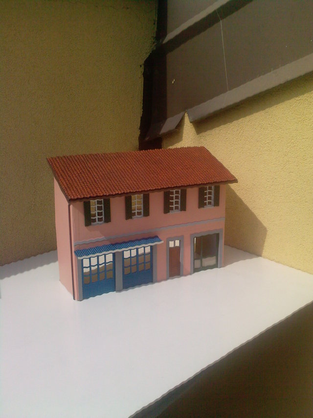

Prime prove di coloritura....... :)
Fotografie-0002 (FILEminimizer).jpg [ 89.87 KiB | Osservato 11011 volte ]
Fotografie-0001 (FILEminimizer).jpg [ 81.96 KiB | Osservato 11011 volte ]

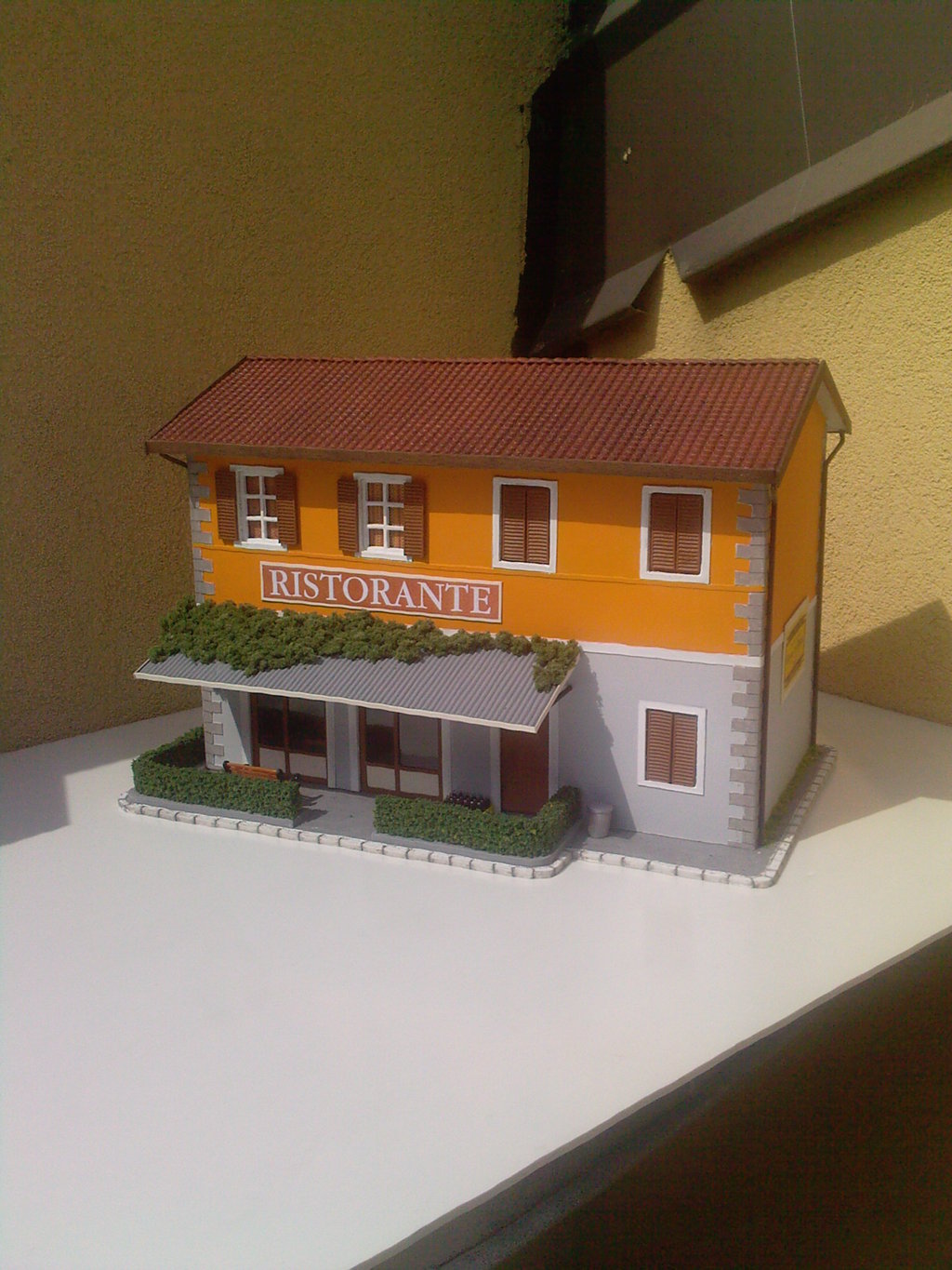

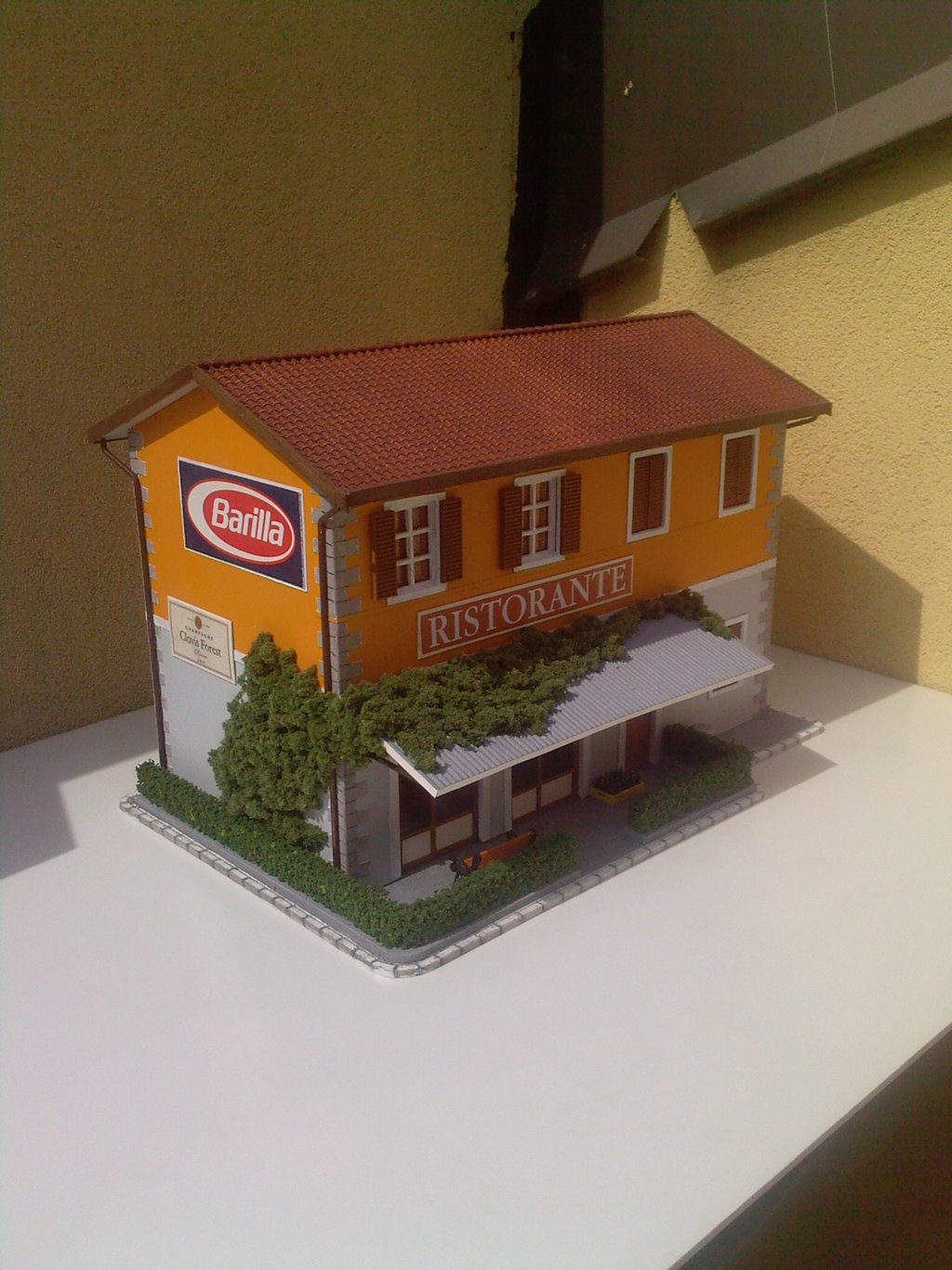

Ristorante finito!
Questo modello è "copiato" da un prodotto della ditta "MACOMO" che lo produce in scala HO.......io l'ho fatto più grande :)
Fotografie-0004 (FILEminimizer).jpg [ 235.76 KiB | Osservato 10827 volte ]
Fotografie-0003 (FILEminimizer).jpg [ 235.51 KiB | Osservato 10827 volte ]

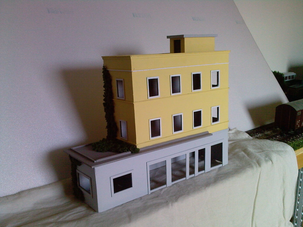

Messaggi: 651

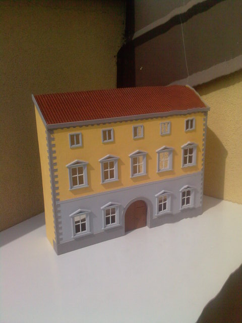

l'albergo in costruzione

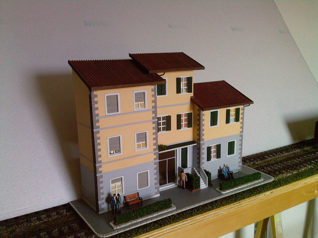

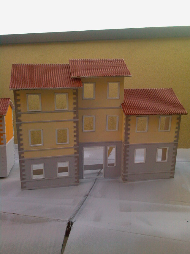

 Oggetto del messaggio: Re: COME FARE: Edifici in scala "0" per fondale plastico
MessaggioInviato: sabato 7 giugno 2014, 18:00
Messaggi: 651

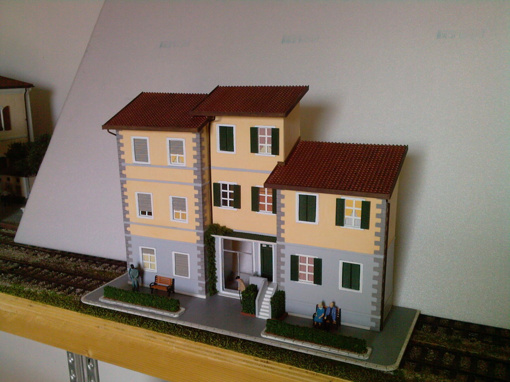

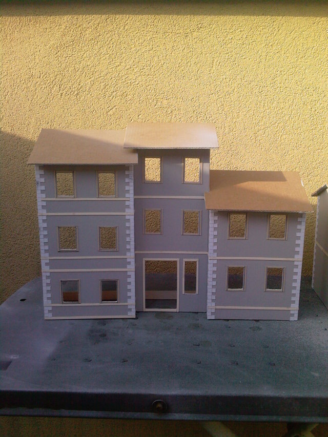

il gruppo da tre case quasi finito
Fotografie-0003 (FILEminimizer).jpg [ 140.92 KiB | Osservato 10610 volte ]
Fotografie-0004 (FILEminimizer).jpg [ 156.91 KiB | Osservato 10610 volte ]

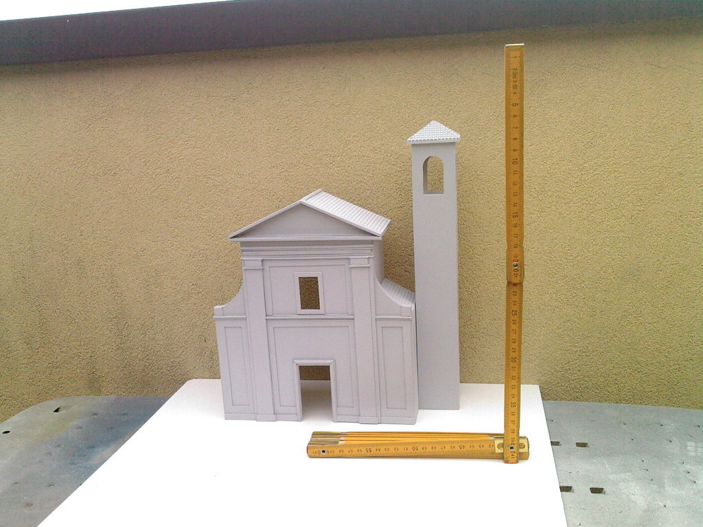

Messaggi: 651

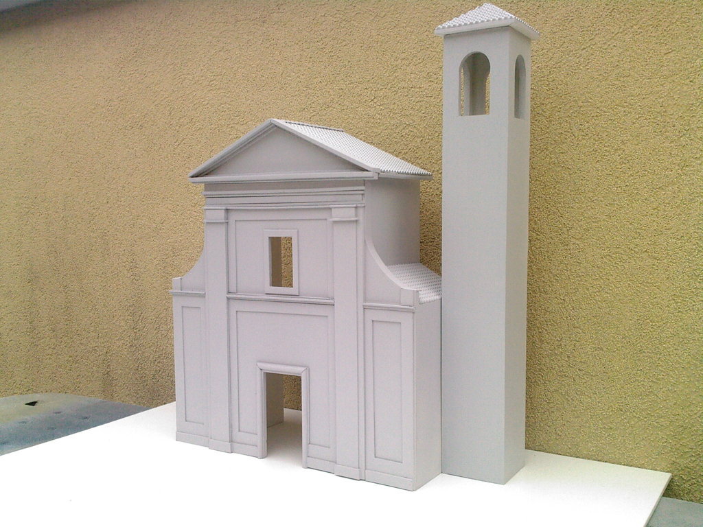

la chiesa in costruzione
