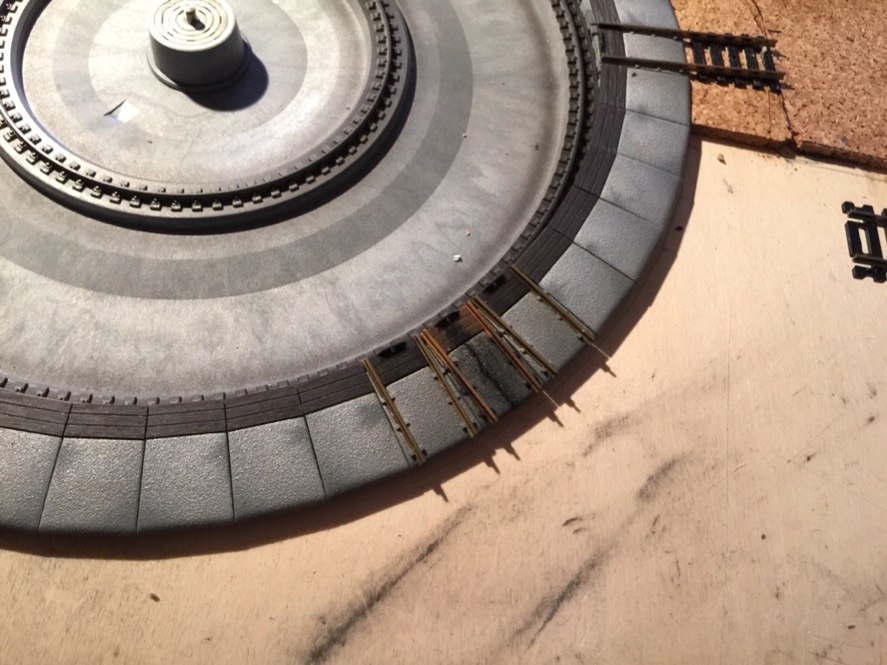

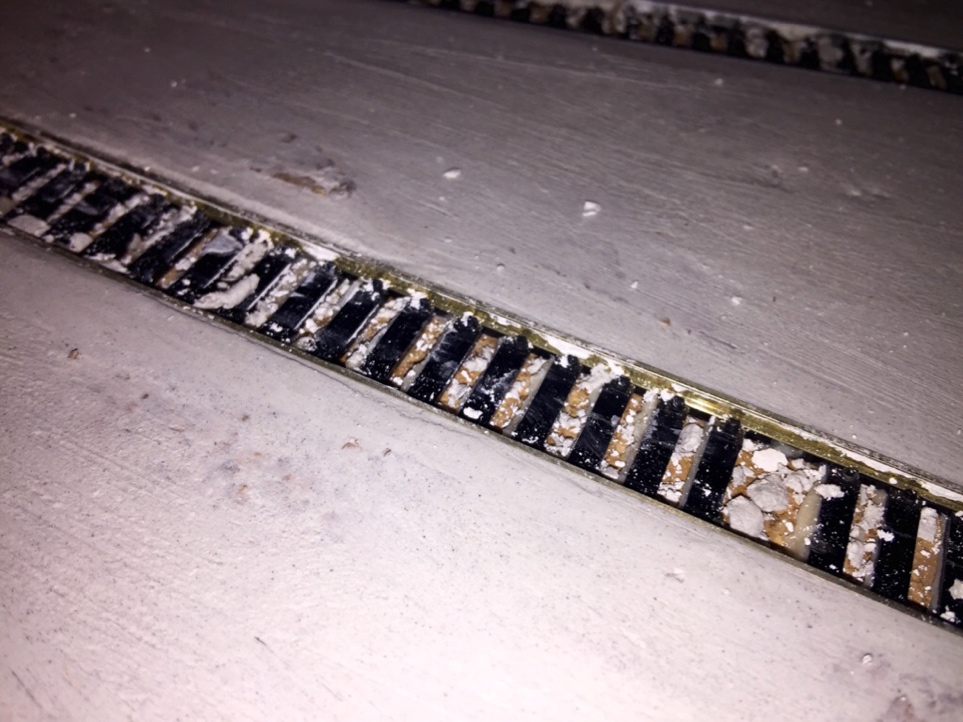

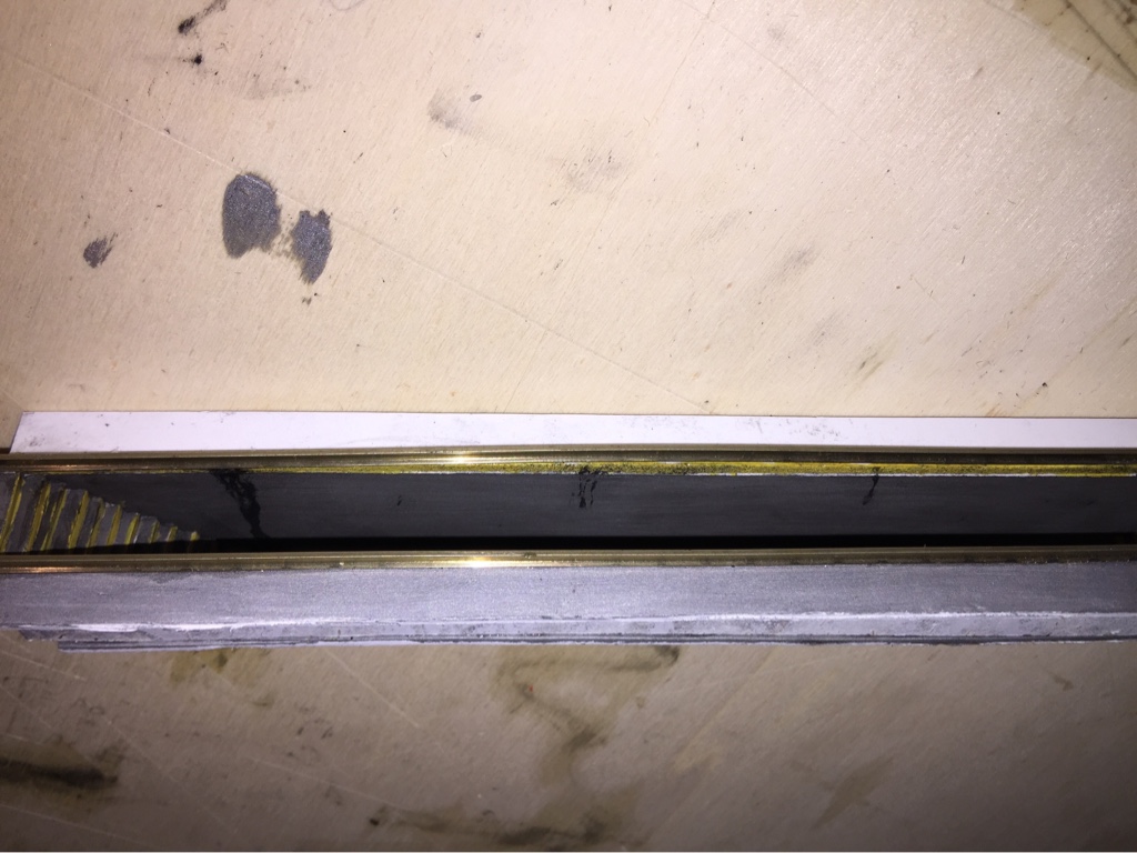

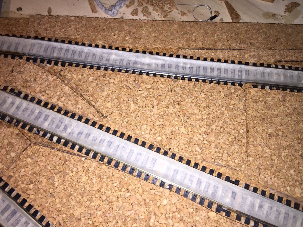

In attesa di anni migliori e bimbi più grandi per cominciare il plastico, ho deciso di buttarmi nella realizzazione di quello che da sempre mi attira, al di là di epoche, nazioni e quant'altro. Il deposito e la piattaforma girevole! Da anni ho questa fleischmann ferma in soffitta e ora l'ho tirata fuori e installata...ho solo una rimessa tripla sempre fleischmann che però ho smontato e da cui prenderò spunto per gli esterni, ma voglio autocostruire tutto! Per ora è solo l'inizio e soprattutto è la prima esperienza di autocostruzione...
Sto finendo di posizionare l'unica fossa di ispezione che ho fatto (il binario è storto ma devo ancora fissarlo bene) e poi pensavo di preparare tutto il piano a filo del binario. Aggiungo un secondo strato di sughero e lo ricopro con poco gesso, una volta carteggiato dovrebbe dare l'idea vera e propria del cemento. Per l'interno dei binari pensavo al legno o cartone rigido da 1mm. Poi comincerò a pensare all'edificio vero e proprio. Chiaramente vorrei rendere realistico anche l'interno.
Piano piano si vedrà!

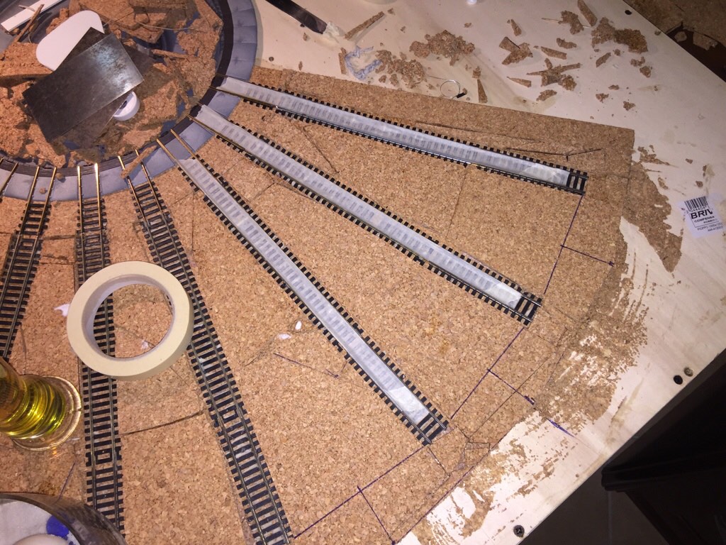

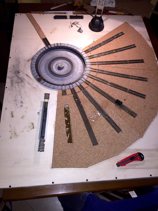

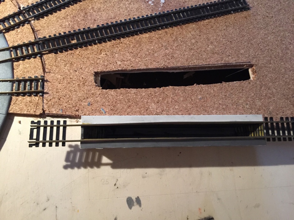

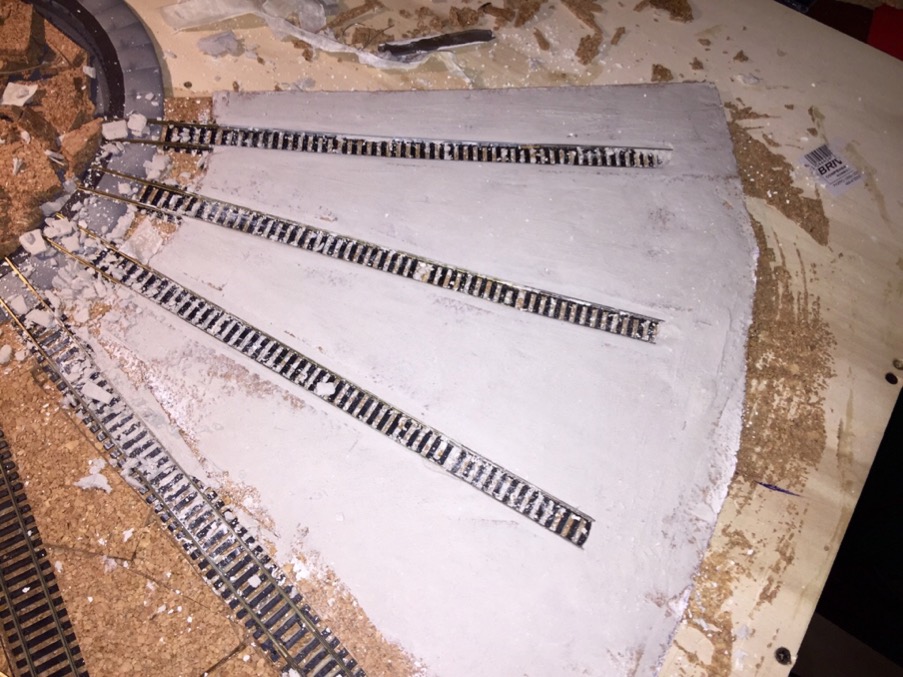

Stasera finalmente sono andato un po' avanti...ho steso il gesso sui primi binari della rimessa...l'effetto dal vivo è perfetto!
