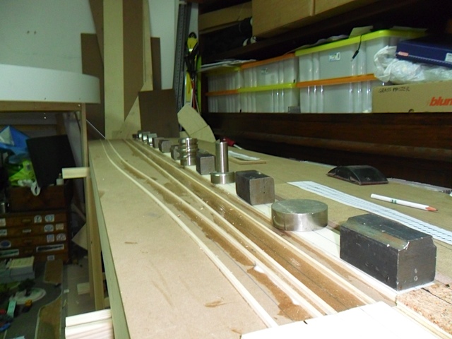

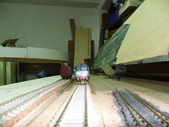

Dopo aver tracciato la mezzeria del binario ho tracciato due linee parallele ad essa a circa 2,5 cm e li ho incollato da una parte (interno) un listelli di legno da 4 mm e dall'altro (esterno) due per un totale di 5,5 mm: così ho ottenuto un dislivello di 1,5 mm.
Su questi due listelli ho poi incollato una striscia di compensato da 3 mm (che nella 1° foto puoi notare in fase di incoraggio con dei pesi sopra), già sagomata con la forma della curva, e ancora sopra il sughero da 4 mm: il tutto si traduce in 1,2 mm circa tra rotaia interna ed esterna e dalle foto credo che si capisca il risultato :wink:

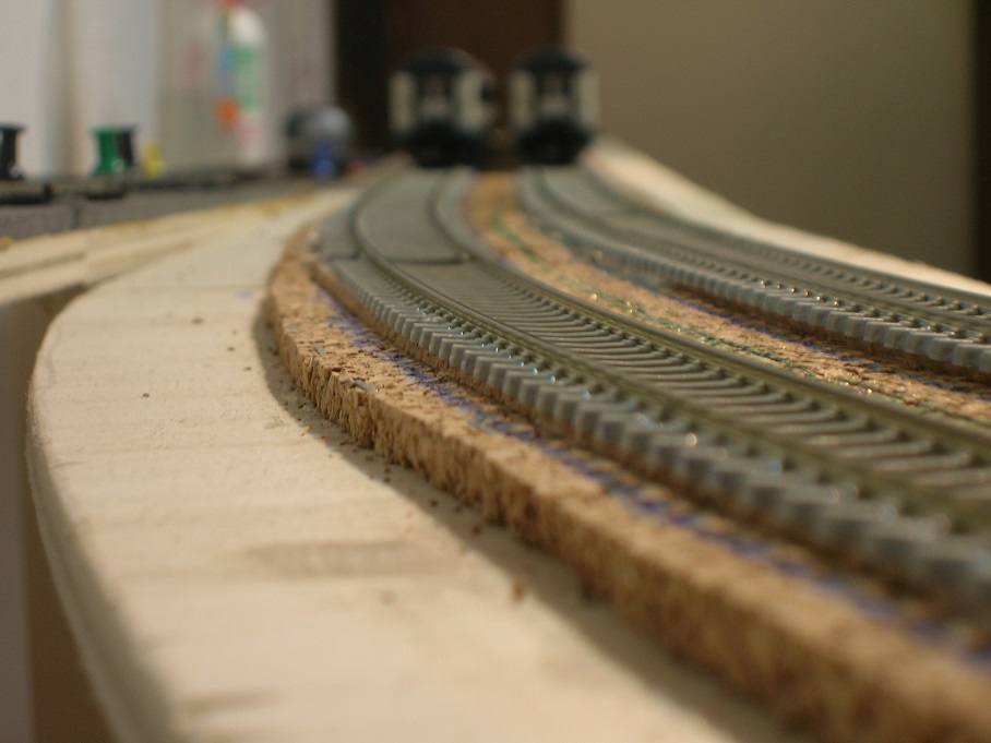

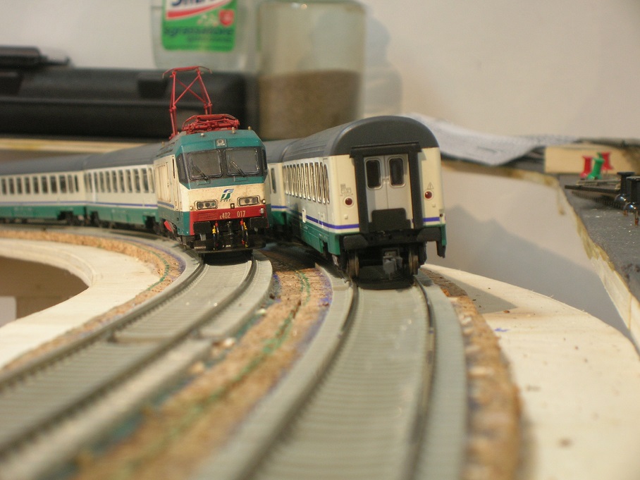

Sopraelevazione di 2 mm fatta con una strigliolina di sughero.
Confermo che la parte più difficile è il raccordo con il rettilineo.

@Giacomo: Ottimo effetto!! Vorrei sapere che armamento hai usato e, soprattutto, che raggio di curvatura hai dato al binario interno dove sta la 402a (a naso sembra 80-100 cm circa). Grazie :D

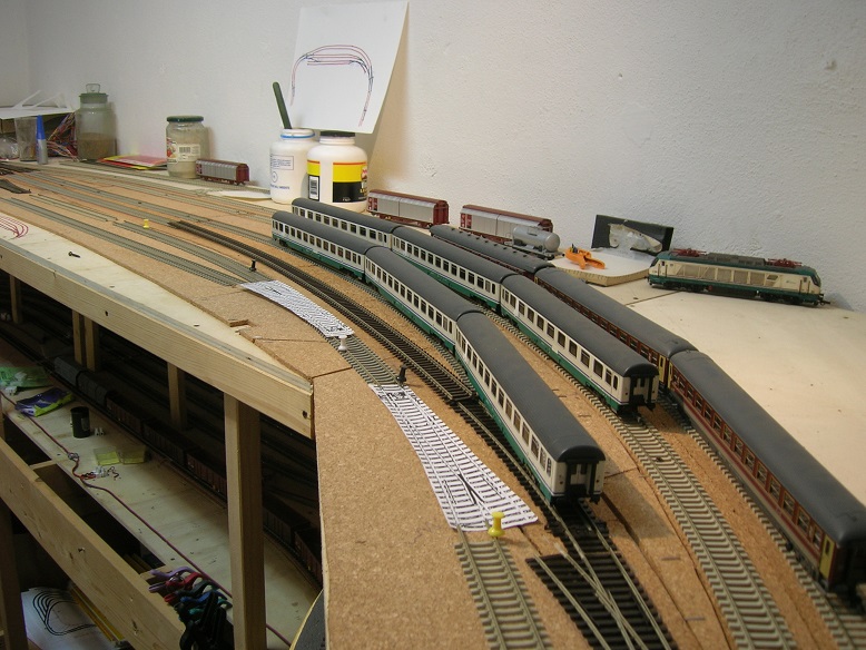

In quel tratto ho usato flessibili roco, perchè all'epoca non erano ancora usciti i peco con traverse in cemento. Poi sono passato ad usare i peco. Il raggio delle curve dovrebbe essere superiore 2 metri. con precisione non lo so...perchè la posa è a "sentimento"...ovvero conta la resa visiva. Progettai il tutto in scala 1:1, armato di matita, righello, fogli per plotter, alcuni flessibili, fotocopie di scambi peco e carrozze Z1. Per i tratti in vista, posati i flessibili sul foglio, ci mettevo sopra 3 carrozze, e formavo la curva sino al minimo raggio accettabile alla visione. Come da foto:
