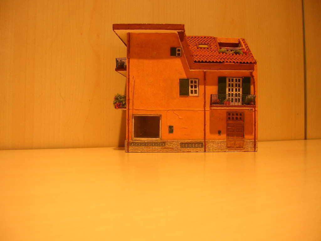

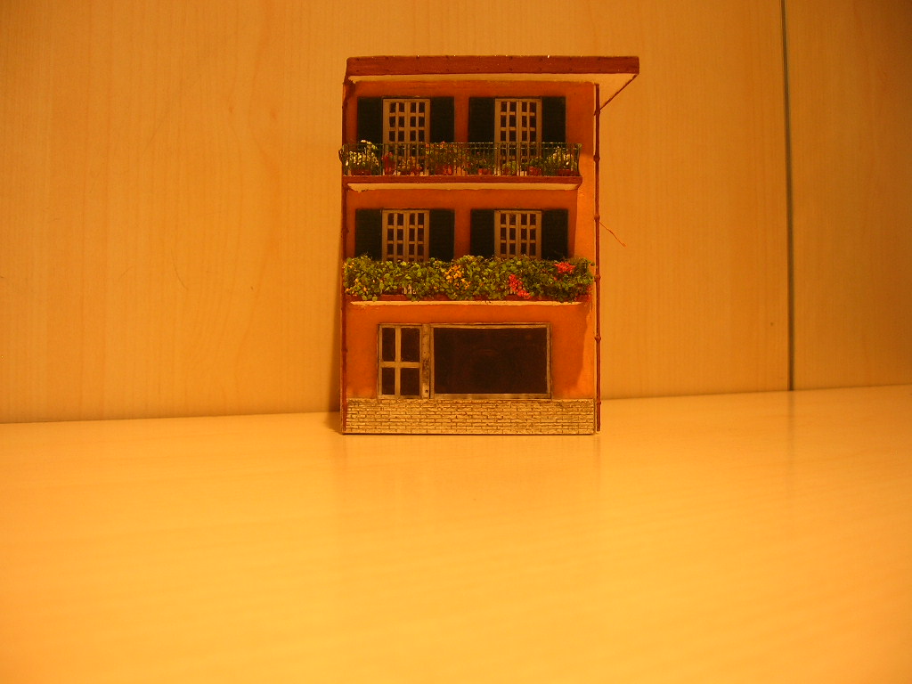

Grazie del consiglio proverò con gli acrilici
Ecco le foto prima del nuovo trattamento
DSCN4024.JPG [ 146.72 KiB | Osservato 4961 volte ]
DSCN4023.JPG [ 153.07 KiB | Osservato 4961 volte ]

Bravo,a me sembra ben riuscito anche così.Come hai fatto le ringhiere? :shock:

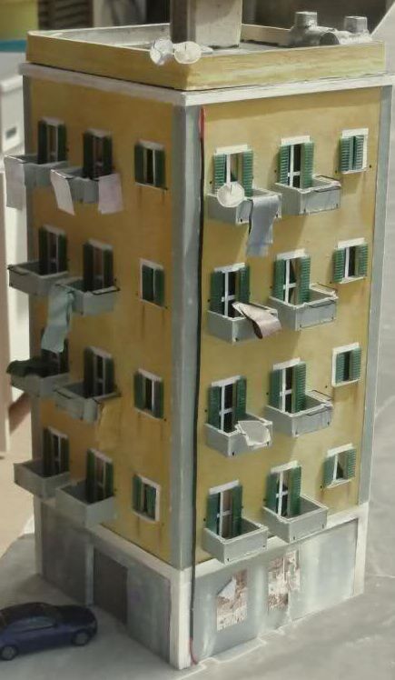

Io di solito prima di verniciare il cartoncino do una spruzzata di aggrappante spray trasparente o grigio.Come colori utilizzo la tempera murale addizionata a pigmenti liquidi colorati.Per l'invecchiamento utilizzo la polvere dei gessetti professionali per ritrattisti.
Questo è un mio vecchio lavoro...
condominio.jpg [ 48.44 KiB | Osservato 4924 volte ]

Ciao Axel rispolvero questa discussione senti ma per fare le colature sotto i davanzali che tecnica hai utilizzato e che materiali?
 Oggetto del messaggio: Re: COME FARE: tinteggiare ed invecchiare edifici in cartonc
MessaggioInviato: venerdì 4 settembre 2015, 12:15
Se non ricordo male, dato che si tratta di un vecchio lavoro, ho usato dei gessetti professionali per ritrattisti che ho sfumato verso il basso con le dita (a volte uso anche una semplice matita da disegno).Ho usato cartoncino impermiabilizzato con smalto opaco aggrappante e pittura murale.
