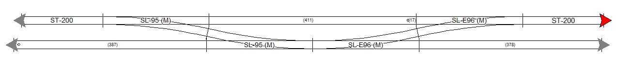

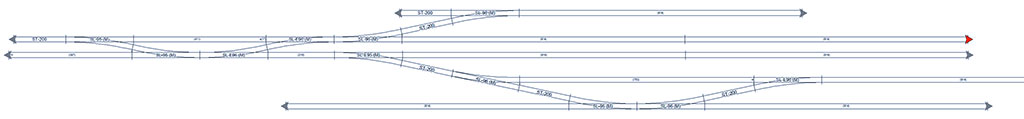

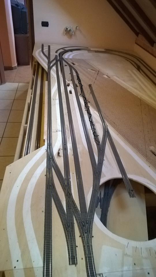

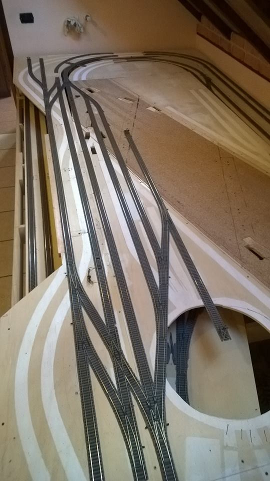

Volevo alcuni consigli, per la stazione nella prima foto ho cancellato il primo binario perchè è lungo 1,30 cm e i convogli IV e V con 4 carrozze e locomotiva non ci stanno. La domanda è la seguente nella realtà esiste una stazione con il marciapiede sul 1 binario singolo, e poi passa al doppio binario? E' reale o e meglio tenere 2 binari partendo dalla stazione? Nella seconda foto, consigli ed eventuali correzioni per migliorare la circolazione dei treni, dimenticavo non ci sono ancora ma nelle curve andranno due scambi per parte.
Accetto consigli.
Grazie per l'attenzione saluti Giuseppe.

Ciao Giuseppe, di stazioni configurate come la tua ce ne sono, in particolare quelle rimodernate di recente.
La cosa che non mi torna sono le coppie di scambi con incrocio tra i binari di corsa e il quarto binario.
Meglio una doppia comunicazione prima della stazione che permetta ai convogli di passare dal binario pari al dispari e, a questo punto, un unico scambio che immetta sul quarto binario.
Al limite, per epoche fino alla IV e in casi eccezionali, poteva esserci uno scambio inglese al posto dell'incrocio.
Le norme FS, però, imponevano di evitare questa soluzione sui binari di corsa. Poteva essere ammessa solo sui binari secondari.
Ti consiglio, quindi, di togliere il doppio ingresso al IV binario e sostituirlo con una doppia comunicazione a "cappello di prete" a monte e a valle della stazione.

Praticamente quando hai una linea a doppio binario prima della stazione ha una prima coppia di scambi che mette in comunicazione il binario pari con il dispari, seguita da una seconda comunicazione che mette in comunicazione il dispari con il pari.

Ho aggiunto qualche scambio in più per essere più chiaro.

Ciao Marco, grazie per le spiegazioni il mio problema è lo spazio nonostante i 3,85 cm non basta mai. Il 5 binario l’ho fatto così perché i convogli di IV e V epoca non ci stanno tenendo conto che le carrozze sono 33 cm più la locomotiva, un convoglio di 4 vagoni più la locomotiva misura 1,50 cm e il 5 binario e lungo solo 1,30 allungandolo con gli scambi ho guadagnato lo spazio necessario per il convoglio, può andare bene oppure e meglio toglierlo?. Gli incroci sono provvisori perché devo acquistare il doppio incrocio. Un consiglio il 1 binario e lungo sempre 1,30 cm lo tolgo o lo lascio per un convoglio corto? Dimenticavo le curve sono R 3 COD.6131 e R4 COD. 6133 almeno i vagoni girano bene.
Saluti Giuseppe
