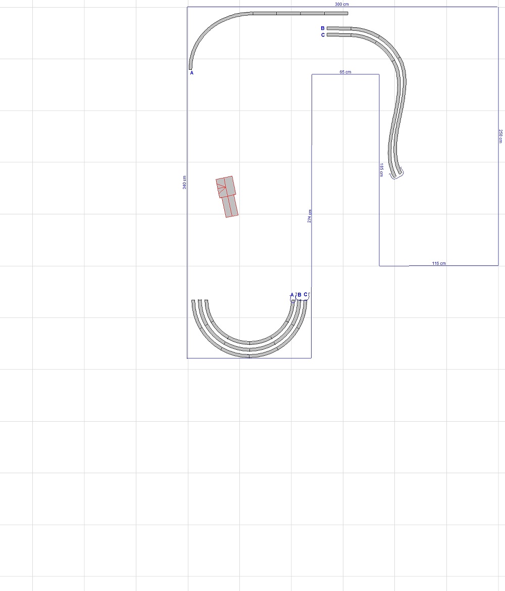

sto realizzando (molto lentamente) il mio piccolo plastico e sono giunto al punto in cui devo pensare a come potrebbe essere il piazzale della stazione e per questo chiedo se possibile consiglio a quanti hanno molta più esperienza di me.
Illustro brevemente il plastico: come potete vedere nell'immagine allegata, la forma è quella a U, la scala è H0 e non c'è un'ambientazione temporale ben definita; ci sono 2 linee di cui una secondaria a trazione termica (lettera A nell'immagne) ed una linea principale a trazione elettrica (lettere B e C nell'immagine).
Nella mia immaginazione la stazione vorrei porla a sinistra mentre sulla destra del piazzale penserei ad un magazzino merci.
Nella mia pochezza fermodellistica non riesco a buttar giù nulla di simil-veriterio e pertanto ogni consiglio ed ogni idea sono i benvenuti.
Grazie a tutti.
Luigi

Lo spazio che ho a diposizione è quello indicato nell'immagine con il lato lungo 340 cm.
Il lato destro del plastico è già quasi completato e solo ora mi rendo conto che forse avevo pensato troppo in grande (la mia wish list è stata pensata senza tenere conto dello spazio effettivo).
Però dato che la parte di destra è collegata a quella di sinistra tramite le due eleicoidali poste in basso nei due lati (le elicoidali raggiungono le due stazioni nascoste nel piano inferiore) arrivato a questo punto devo comunque pensare ad un piazzale stazione per collegare le due parti.
Mi rendo conto (mea culpa) che il problema nasce da una progettazione che non ha tenuto conto di tutti i fattori coinvolti ma purtroppo ormai la frittata è fatta e non me la sento di rifare tutto daccapo.
Propenderei per una soluzione che in qualche modo possa "limitare i danni".

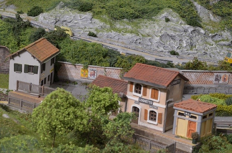

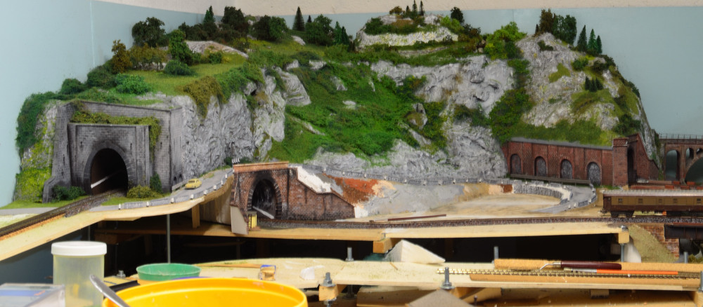

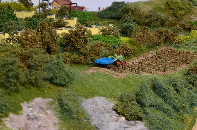

Allego qualche immagine relativa alla parte destra del plastico.
DSC_0125_r.jpg [ 182.74 KiB | Osservato 5392 volte ]
DSC_20150320_0091m_057.JPG [ 215.41 KiB | Osservato 5392 volte ]
DSC_0094.jpg [ 190.31 KiB | Osservato 5392 volte ]

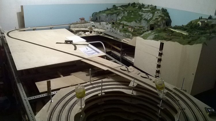

Per rendere un po' più chiaro quanto detto prima circa l'andamento del tracciato allego una foto.
Luigi

Ok, la foto è più utile di mille descrizioni. Ci si riesce ad allargarsi un po' sul piano superiore verso l'interno dell'elicoidale? Ovverosia, i treni riescono a passare comunque (col pantografo su)? Nel caso, di quanto ci si può allargare?

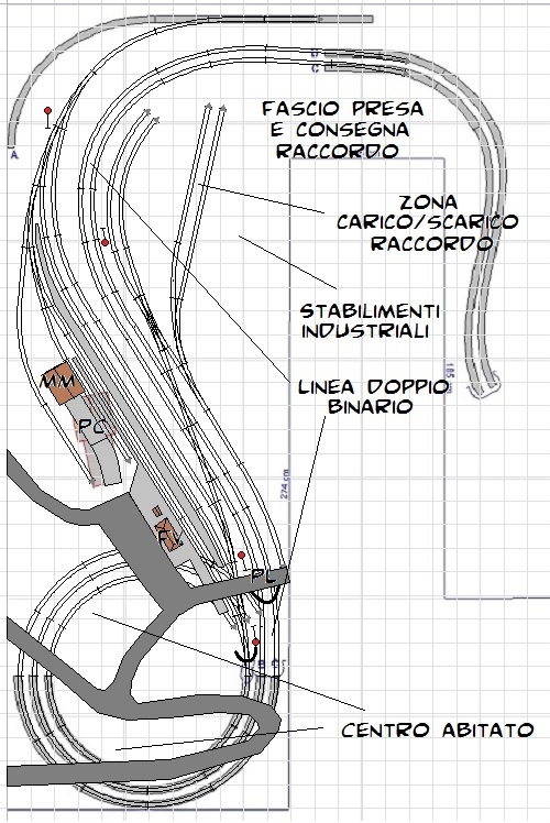

Questo è forse da affinare, ma può essere un'idea.
gigi53.jpg [ 173.11 KiB | Osservato 5191 volte ]
In sostanza è una stazione su una linea a binario singolo, a 3 binari con scalo, che si affianca ad una linea a doppio binario. Dall'altra parte di quest'ultima si trova un raccordo allacciato alla secondaria, che attraversa semplicemente la linea principale (soluzione vista dalle parti di GE Sampierdarena, scalo Campasso (se non ricordo male)). Il raccordo dispone di aste di presa e consegna dove le loco FS depositano e prelevano i carri da e verso la rete FS e dove la stessa cosa fa il locotrattore industriale per le manovre interne dirette ai due binari di carico e scarico: ho deciso di non affollare troppo la zona, volendo ci stava pure altro; meglio lasciar spazio alle installazioni industriali.
Sull'elicoidale trova posto il paesino, posto su una collina che cela le rotaie sottostanti.
Vado a cena, se vuoi il piano mandami la tua mail con un mp.

Grazie Bomby, mi sembra la tua soluzione sfrutti molto bene lo spazio, inoltre mi sembra anche funzionale.
Ti mando un mp con il mio indirizzo mail.
