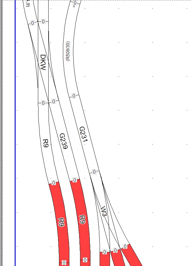

Questa era la situazione iniziale del progetto:
Commento file: Questa era la situazione iniziale del progetto
tracciato-precedente.jpg [ 72.5 KiB | Osservato 4882 volte ]

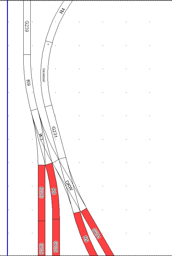

E questa la risultante dopo la modifica:
tracciato-attuale.jpg [ 84.36 KiB | Osservato 4882 volte ]
Ovviamente è cambiata la gestione del traffico che ho in testa (farò un nuovo argomento sul tracciato in modo da ricevere critiche e consigli)
