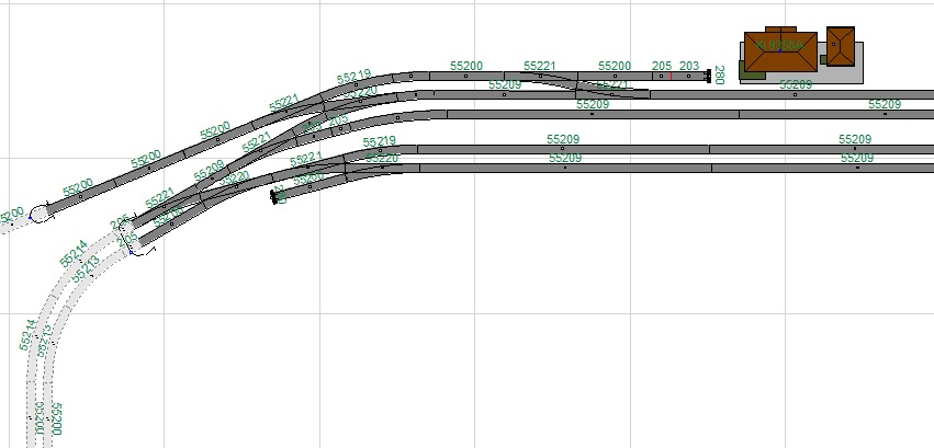

MessaggioInviato: lunedì 26 ottobre 2015, 11:24
Iscritto il: martedì 23 settembre 2014, 11:55
Messaggi: 70
Località: Novara
Alla fine, per problemi di spazio, ho dovuto rivedere il progetto, e questo è quanto saltato fuori per il piano stazione principale...
Cosa ne pensate? Non mi convince del tutto, sia come occupazione degli spazi che come layout... qualche suggerimento al riguardo?
