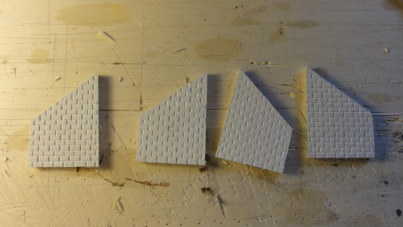

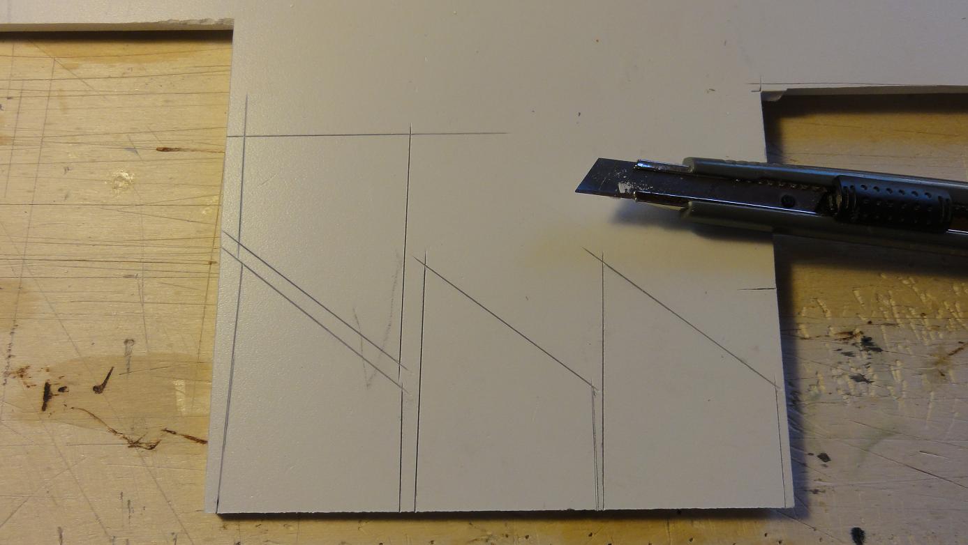

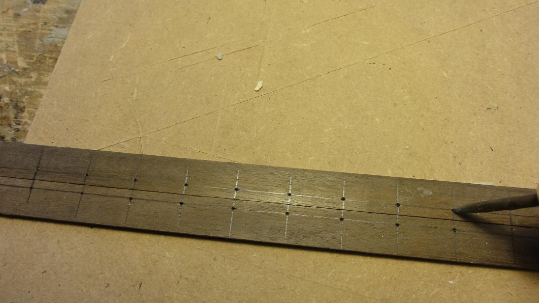

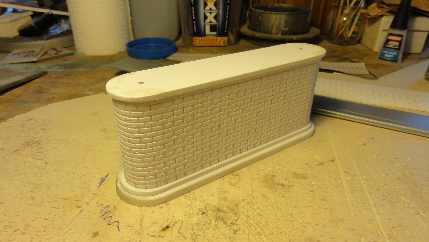

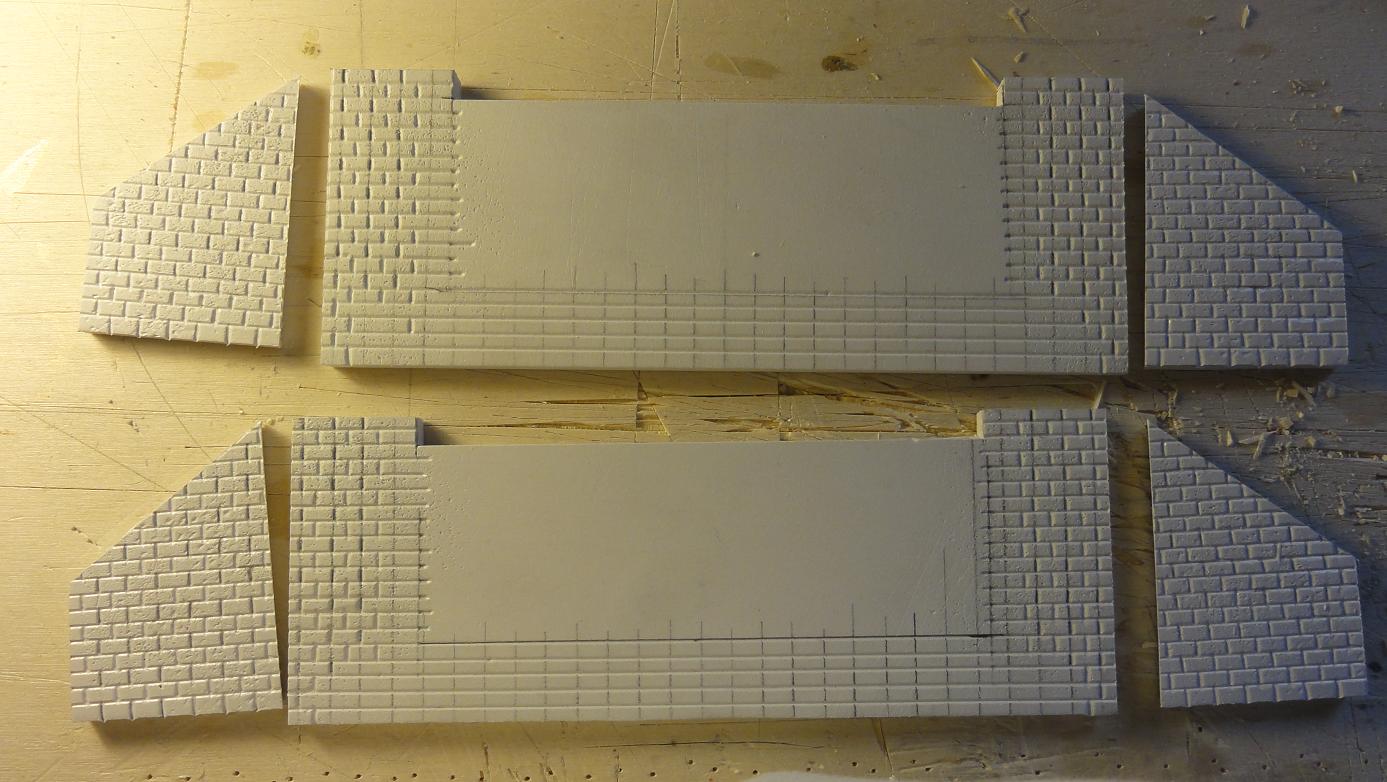

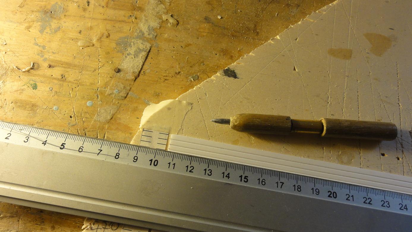

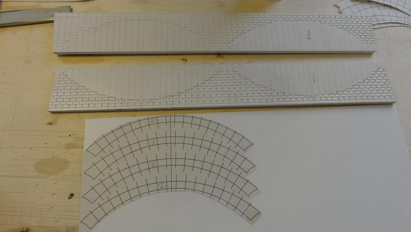

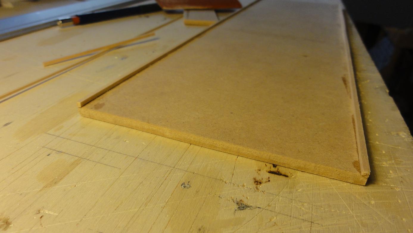

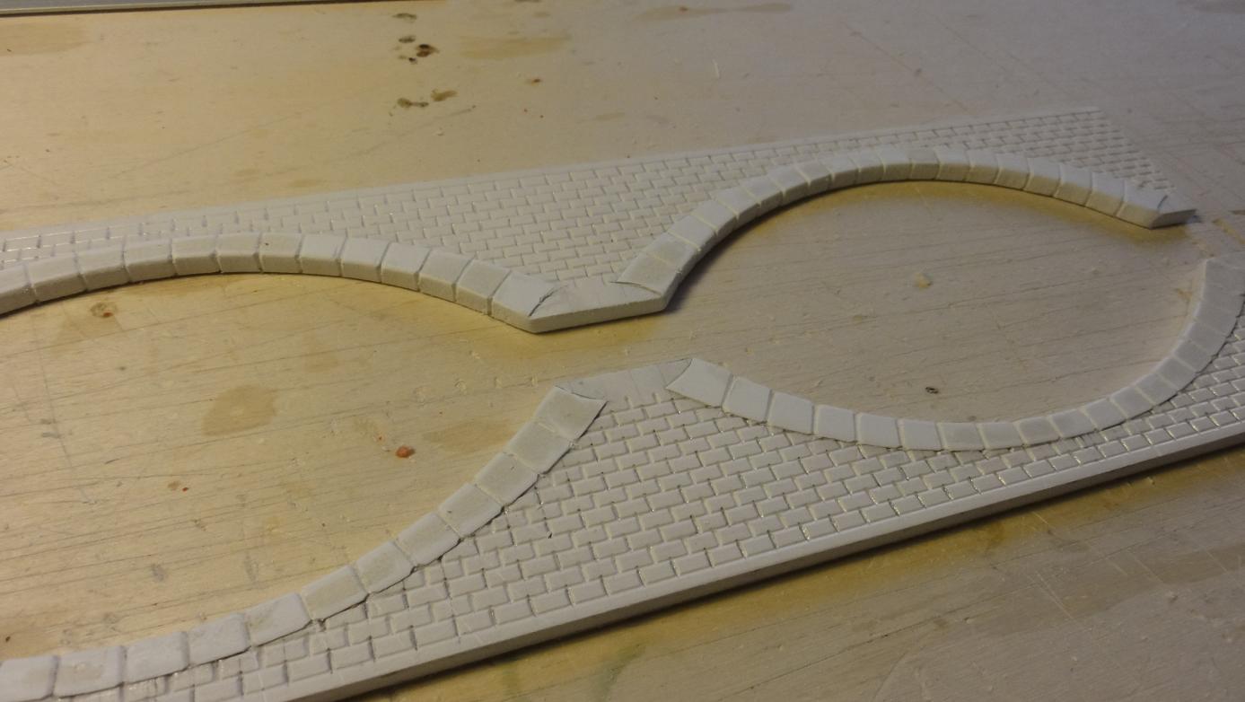

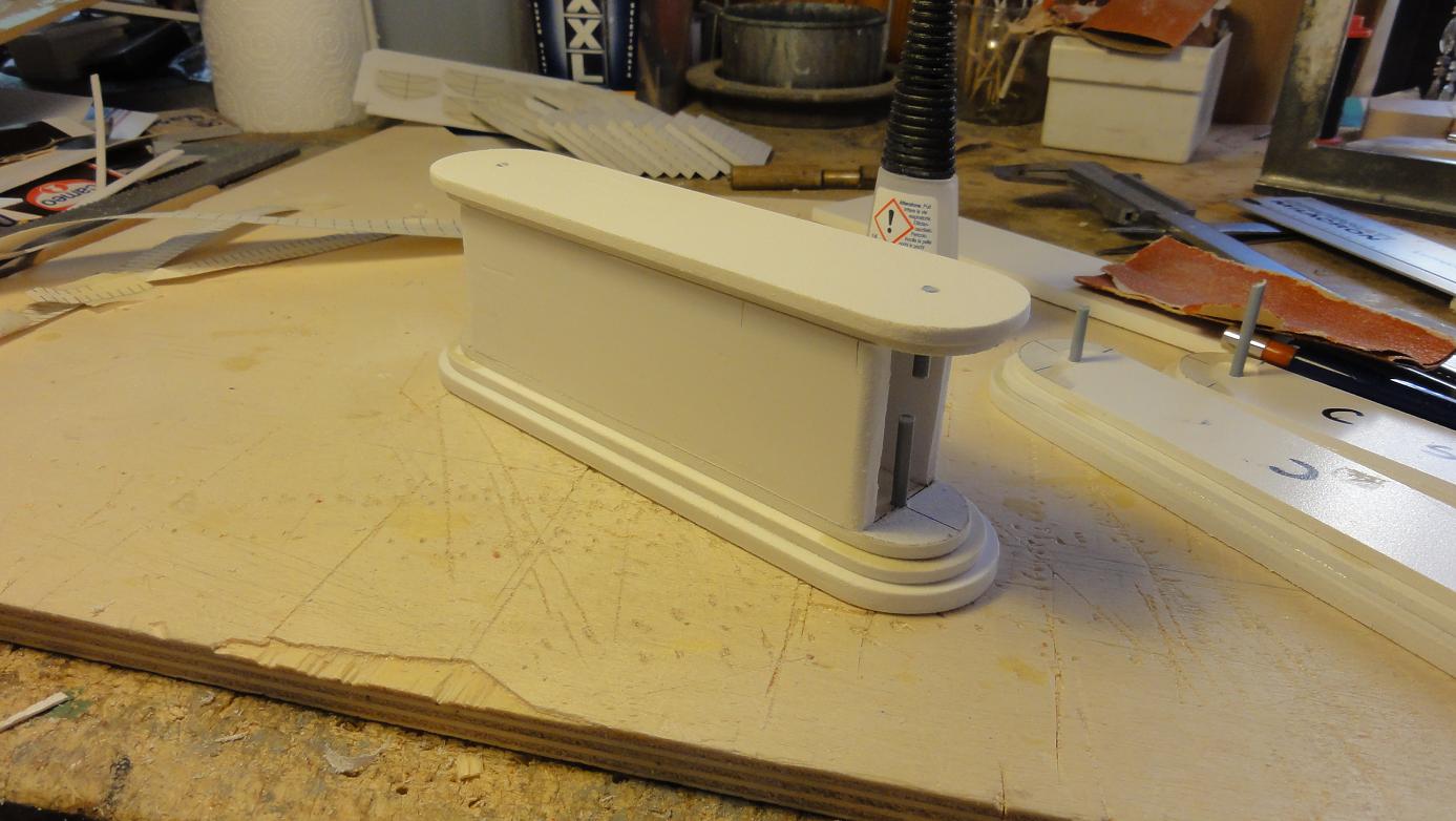

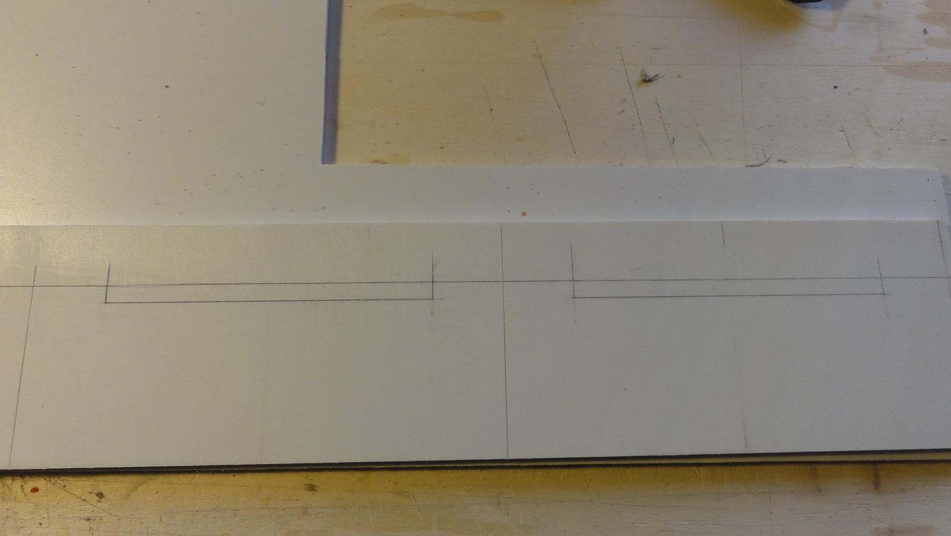

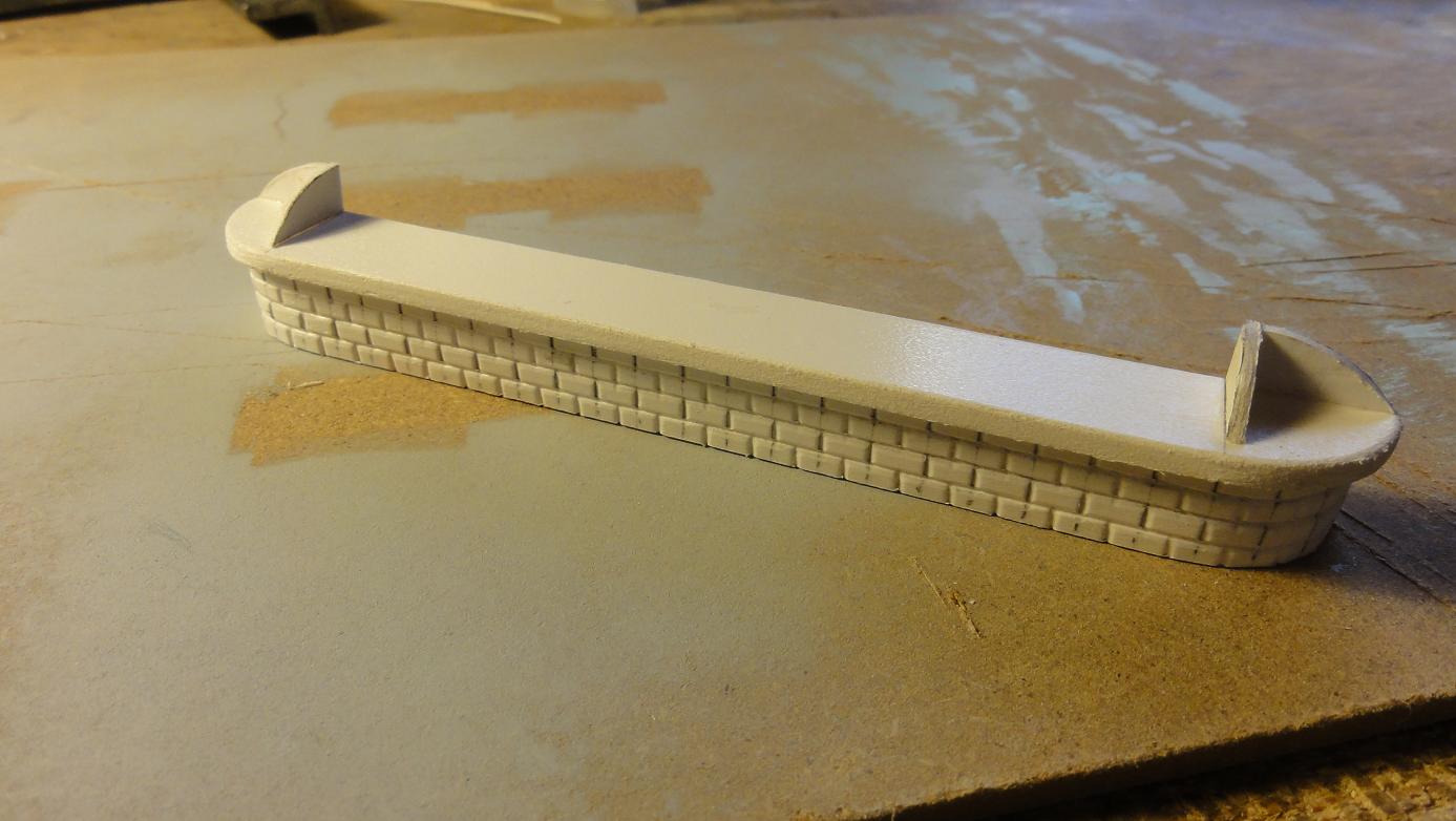

Aspettando che mi venga l'ispirazione per la costruzione del paese sul "Plastichetto" mi son buttato su questo ponticello!!
00.01ponte ad archi.jpg [ 28.64 KiB | Osservato 7698 volte ]
01.01.fiancate.JPG [ 72.85 KiB | Osservato 7698 volte ]
02.01.JPG [ 80.16 KiB | Osservato 7698 volte ]
03.01.JPG [ 106.16 KiB | Osservato 7698 volte ]
04.01.JPG [ 122.4 KiB | Osservato 7698 volte ]
05.01.JPG [ 114.19 KiB | Osservato 7698 volte ]
06.01.JPG [ 126.38 KiB | Osservato 7698 volte ]

 Oggetto del messaggio: Re: PONTE AD ARCHI PER LINEA DOPPIA
MessaggioInviato: giovedì 19 novembre 2015, 11:26
Messaggi: 174
Ciao, ti seguo con attenzione in quanto mi sto accingendo anch'io a costruire un ponte in muratura, usi forex e cartoncino, giusto? I piloni semitondi come pensi di realizzarli?
MessaggioInviato: giovedì 19 novembre 2015, 20:25
Messaggi: 1122

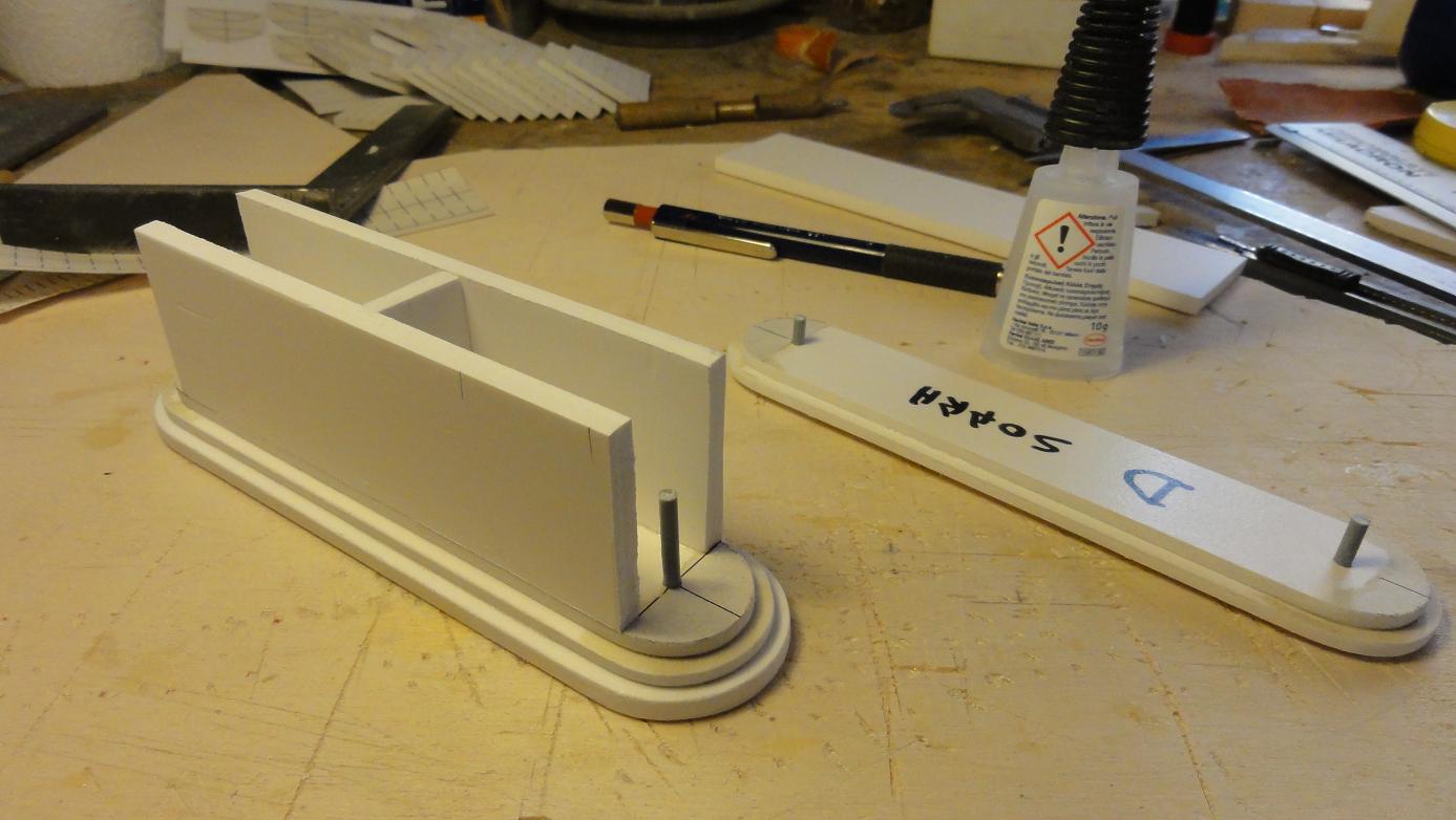

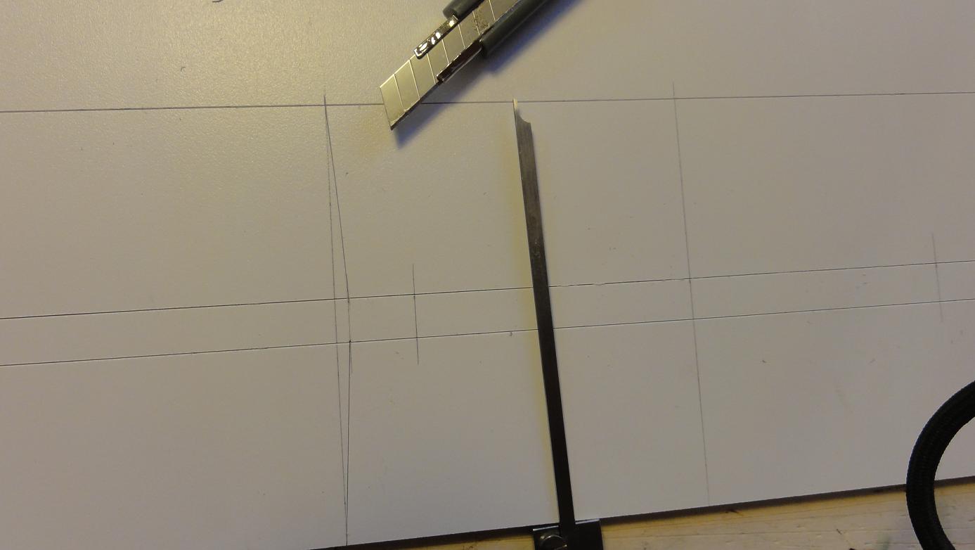

Le fiancate sono in forex 5mm e le cornici sugli archi sono in plasticard 0.4mm. I piloni saranno in forex di 1.2mm che sarà avvolto su supporti a forma di asolone, come il pilone per intendersi. Le foto che posterò saranno senz'altro più esplicative!!

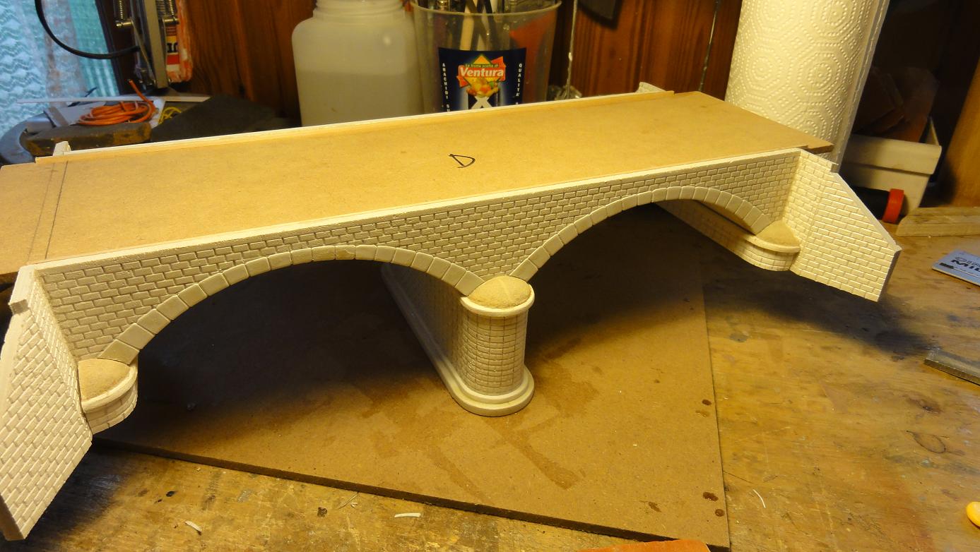

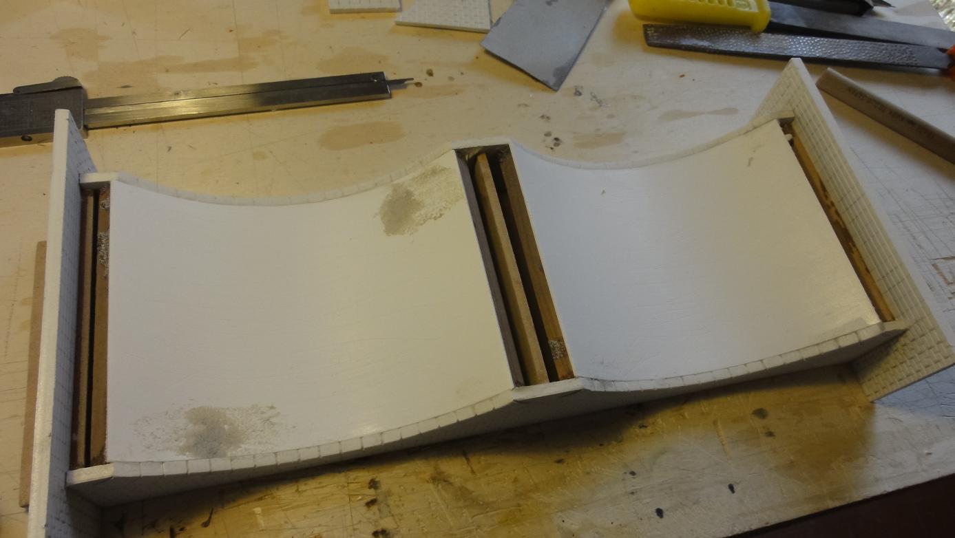

Aggiornamento del lavoro.....
11.02.spalle.JPG [ 75.42 KiB | Osservato 7251 volte ]
12.02.JPG [ 107.4 KiB | Osservato 7251 volte ]
13.02.JPG [ 106.07 KiB | Osservato 7251 volte ]
14.02.JPG [ 144.36 KiB | Osservato 7251 volte ]
15.02.JPG [ 163.05 KiB | Osservato 7251 volte ]
16.02.JPG [ 162.18 KiB | Osservato 7251 volte ]
17.02.JPG [ 125.95 KiB | Osservato 7251 volte ]

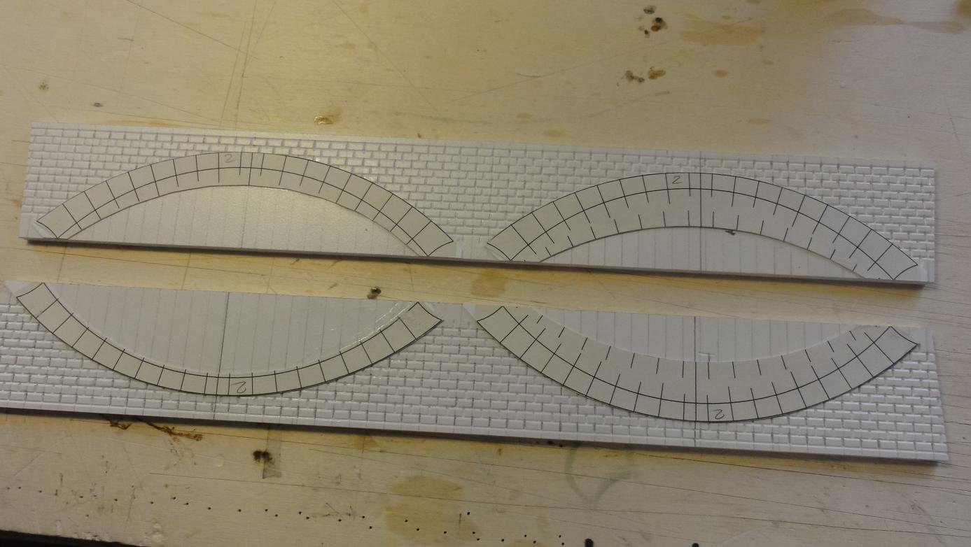

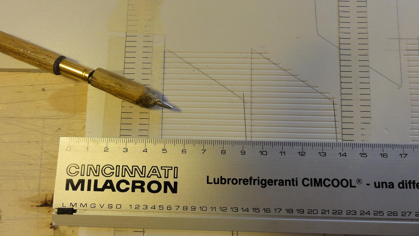

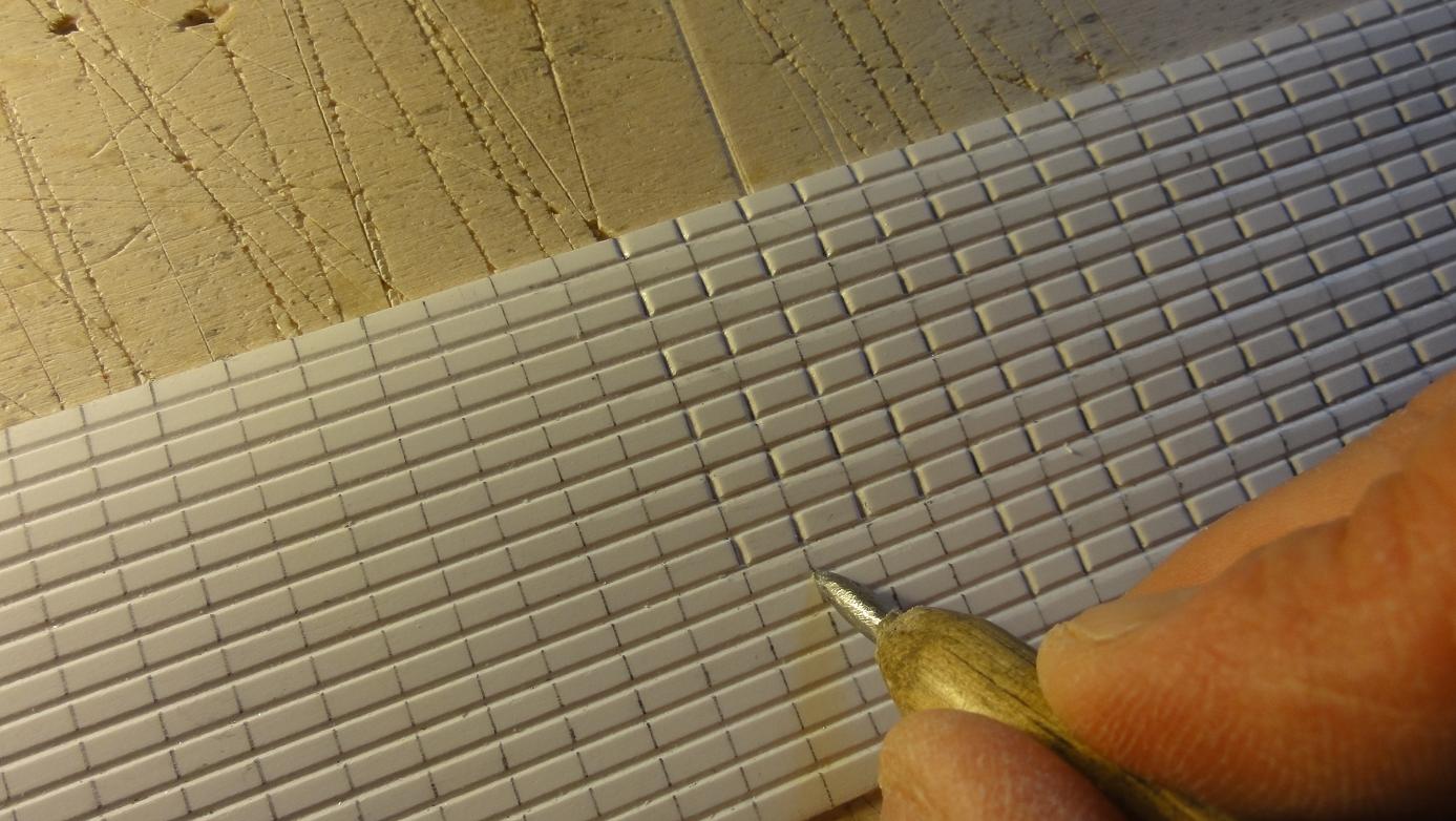

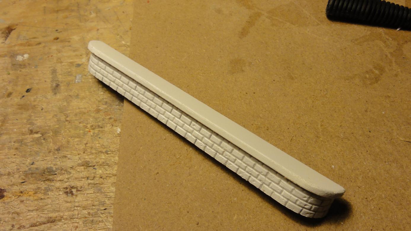

fotoguida molto utile, e ho due domande:
-che lavorazione hai fatto sui conci dell'arco per passare dalla 07.01 alla 08.01?
-che attrezzo utilizzi per realizzare le irregolarità della superficie (puntinato in foto 15.02 e 16.02)?
Grazie mille, MT
MessaggioInviato: giovedì 26 novembre 2015, 21:52
Messaggi: 1122
Grazie mille, MT
a) ho creato le divisioni delle pietre con una limetta triangolare.Prima sulle righe disegnate e poi,rispettivamente alle prime, le ho create sullo spessore.
b) una comune spazzola in acciaio.
Spero di essere stato chiaro.
Luciano

MessaggioInviato: giovedì 26 novembre 2015, 22:43
Chi te lo ha dato quel righello?
MessaggioInviato: venerdì 27 novembre 2015, 18:10
Messaggi: 1122
E' uno storico reperto che mi fu regalato da mio suocero quando ancora ci lavorava in quell'azienda!!!

chiarissimo e gentilissimo.
Buona continuazione, MT

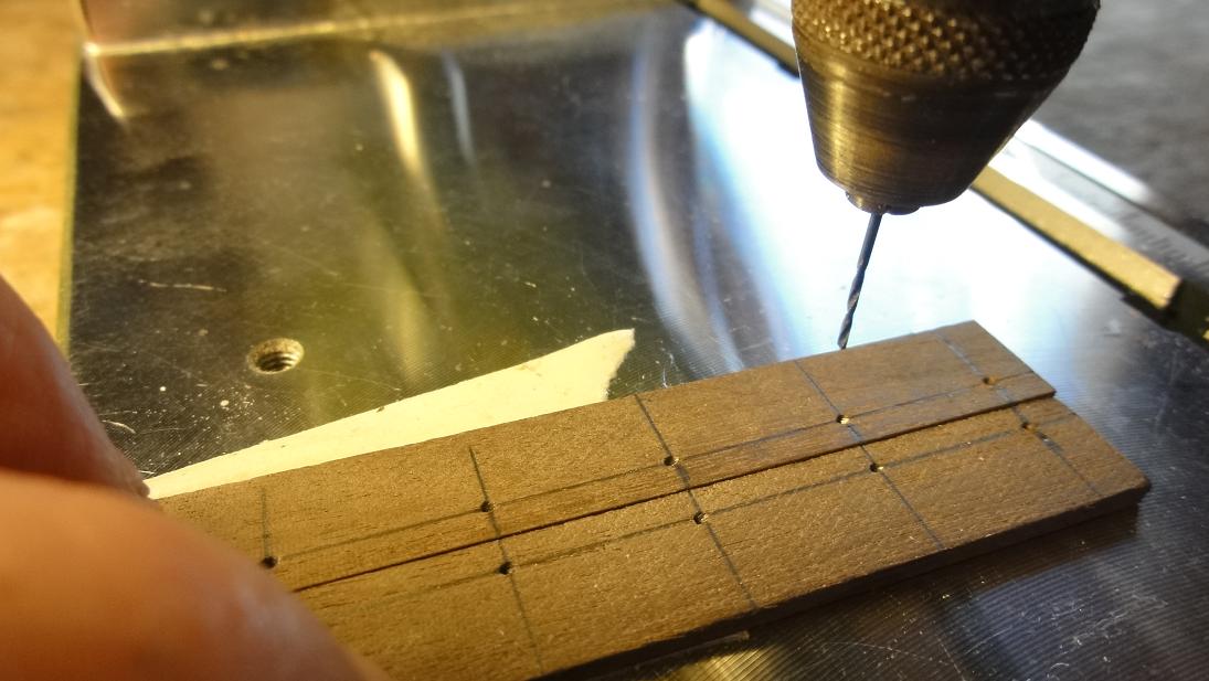

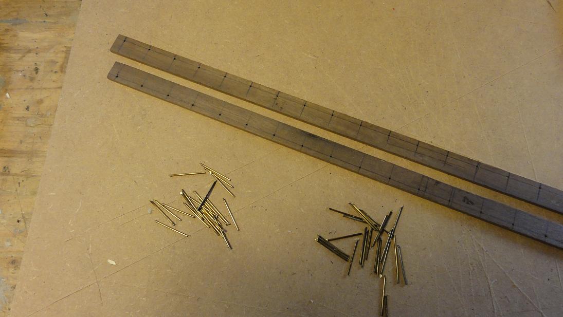

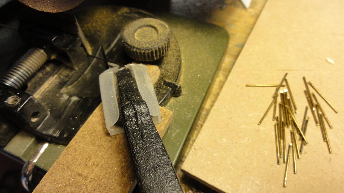

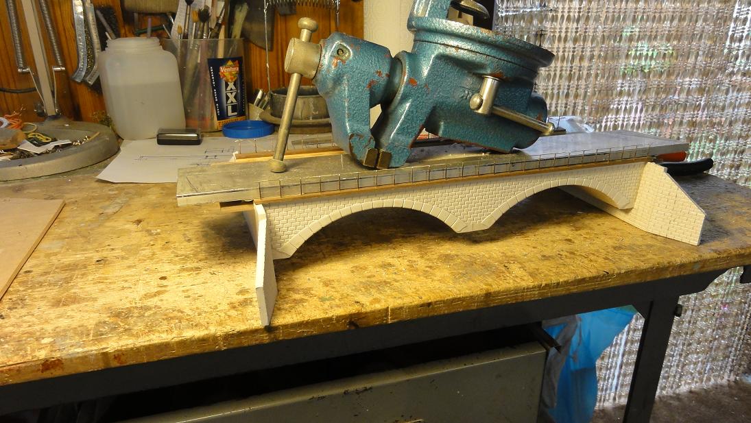

Altro passettino....
18.03.piano rotaie.JPG [ 106.8 KiB | Osservato 6815 volte ]
19.03.JPG [ 136.56 KiB | Osservato 6815 volte ]
20.03.JPG [ 139.83 KiB | Osservato 6815 volte ]
21.03.JPG [ 143.41 KiB | Osservato 6815 volte ]
22.03.JPG [ 151.12 KiB | Osservato 6815 volte ]
23.03.JPG [ 122.95 KiB | Osservato 6815 volte ]
24.03.JPG [ 103.24 KiB | Osservato 6815 volte ]

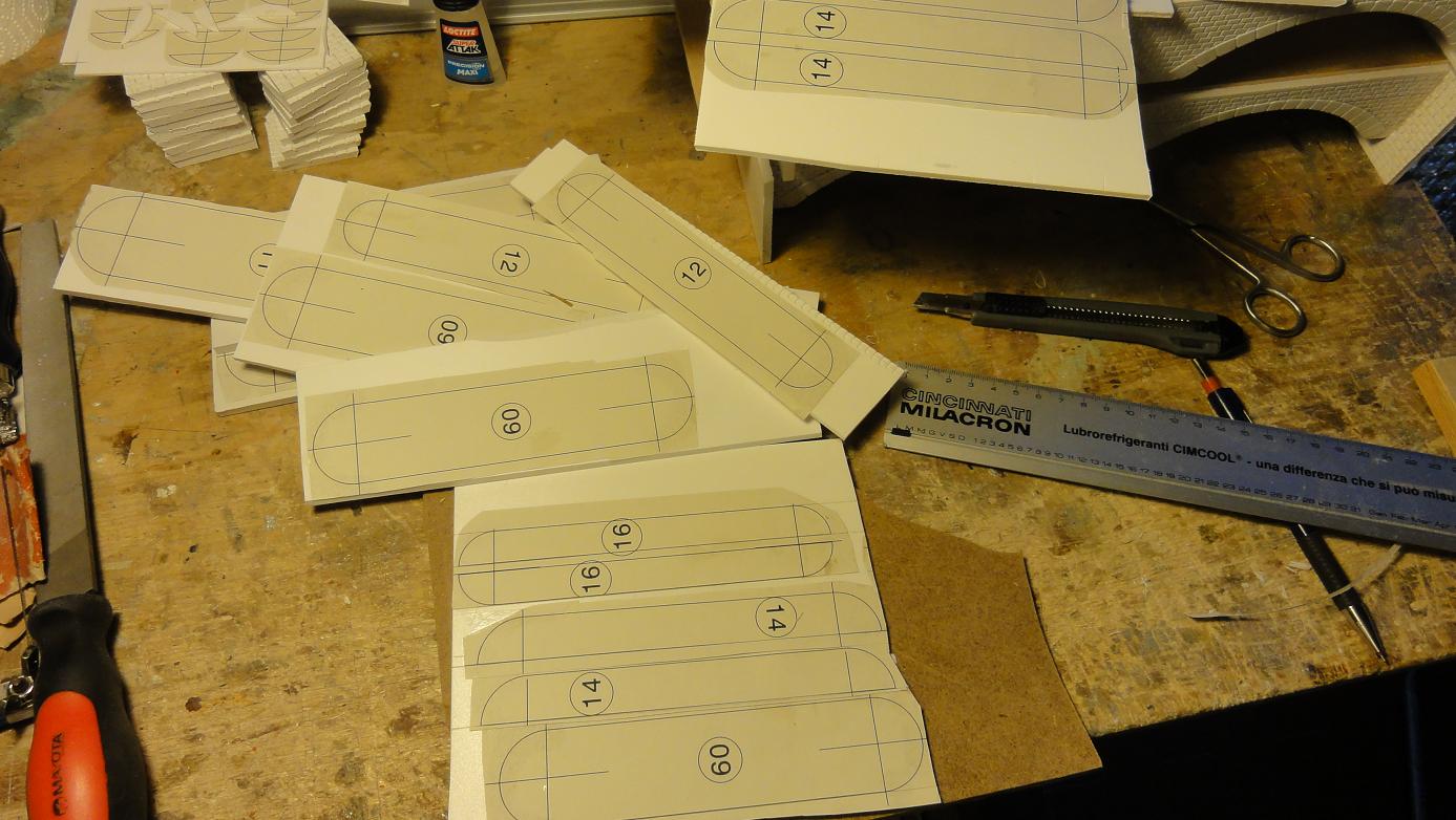

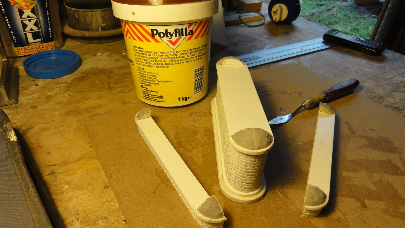

I piloni...
25.04.piloni.JPG [ 170.13 KiB | Osservato 6630 volte ]
26.04.JPG [ 169.4 KiB | Osservato 6630 volte ]
27.04.JPG [ 145.8 KiB | Osservato 6630 volte ]
28.04.JPG [ 121.96 KiB | Osservato 6630 volte ]
29.04.JPG [ 140.02 KiB | Osservato 6630 volte ]
30.04.JPG [ 168.68 KiB | Osservato 6630 volte ]
31.04.JPG [ 164.15 KiB | Osservato 6630 volte ]
32.04.JPG [ 144.42 KiB | Osservato 6630 volte ]
MessaggioInviato: domenica 6 dicembre 2015, 17:42
Messaggi: 1122
33.04.JPG [ 141.53 KiB | Osservato 6630 volte ]
34.04.JPG [ 145.81 KiB | Osservato 6630 volte ]
35.04.JPG [ 117.43 KiB | Osservato 6630 volte ]
36.04.JPG [ 176.08 KiB | Osservato 6630 volte ]
37.04.JPG [ 167.52 KiB | Osservato 6630 volte ]

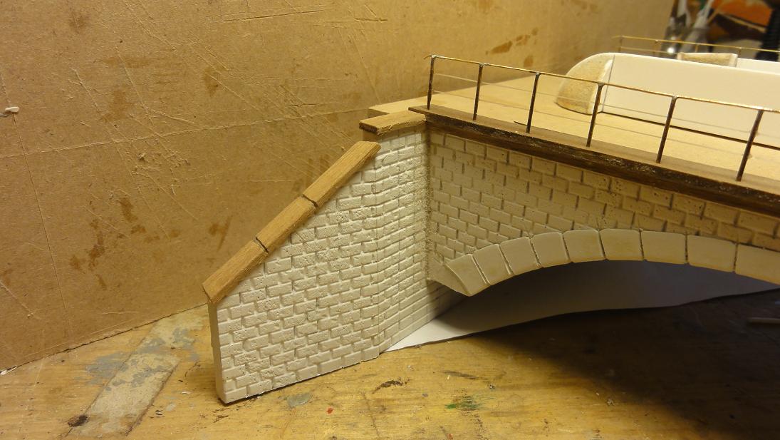

Modifica in corso d'opera:
-inserite ringhiere al posto dei parapetti in muratura.
38.05.ringhiere.JPG [ 115.56 KiB | Osservato 6467 volte ]
39.05.JPG [ 98.38 KiB | Osservato 6467 volte ]
40.05.JPG [ 100.63 KiB | Osservato 6467 volte ]
41.05.JPG [ 104.08 KiB | Osservato 6467 volte ]
42.05.JPG [ 96.2 KiB | Osservato 6467 volte ]
43.05.JPG [ 112.58 KiB | Osservato 6467 volte ]
MessaggioInviato: martedì 15 dicembre 2015, 14:06
Messaggi: 1122
44.05.JPG [ 101.57 KiB | Osservato 6466 volte ]
45.05.JPG [ 93.17 KiB | Osservato 6466 volte ]
46.05.JPG [ 118.86 KiB | Osservato 6466 volte ]
47.05.JPG [ 157.8 KiB | Osservato 6466 volte ]
48.05.JPG [ 114.91 KiB | Osservato 6466 volte ]
