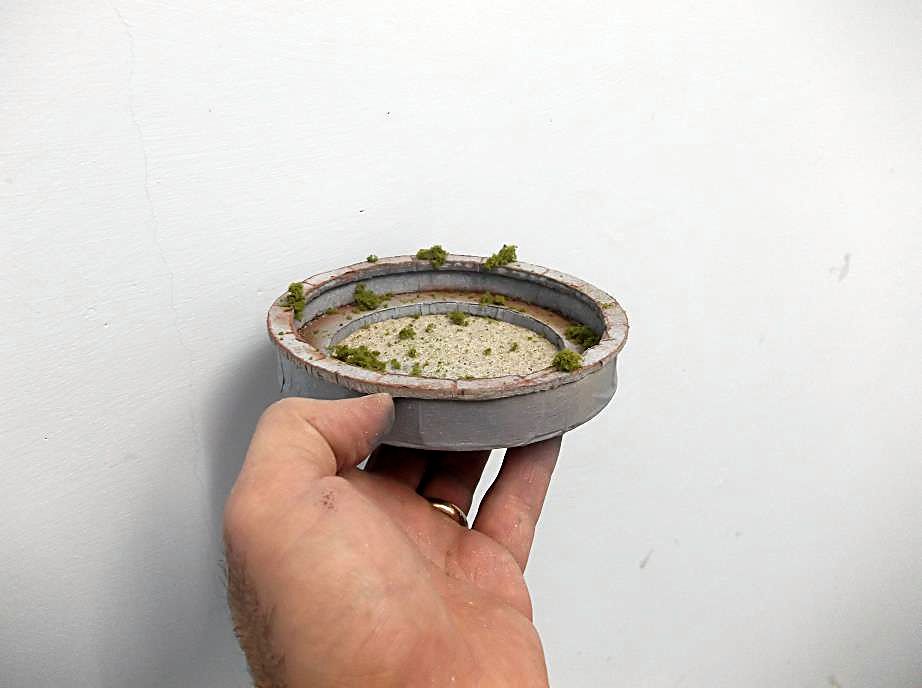

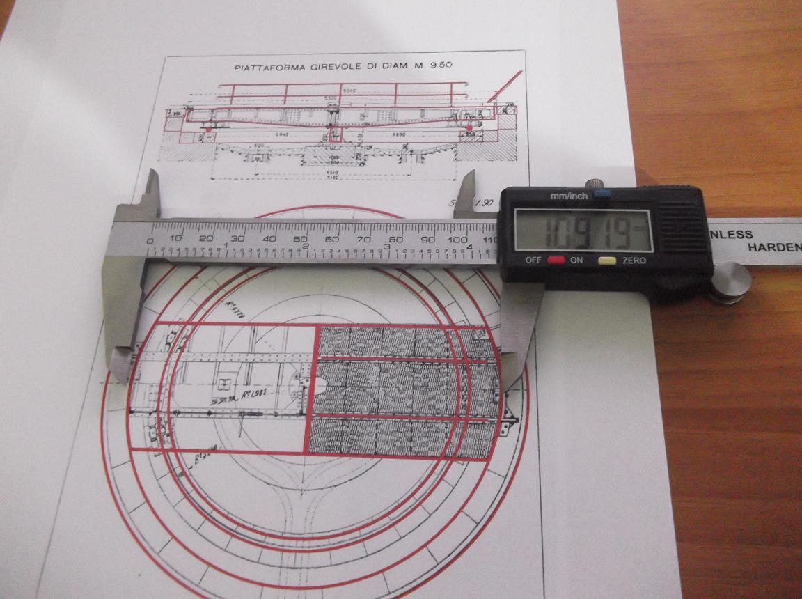

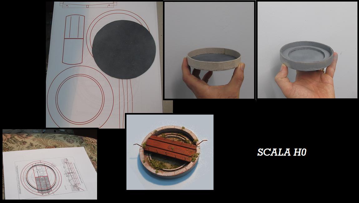

Ciao a tutti!
Mi accingo a realizzare questa piattaforma girevole da 9,5 m in scala H0.
Per carità, non avrà nulla a che vedere con le splendide realizzazioni già viste su questo forum.
Questa sarà statica, piena di ruggine e erbacce....sicuramente piacerà all'amico Giuseppe (qdp) :lol: :lol: :lol:

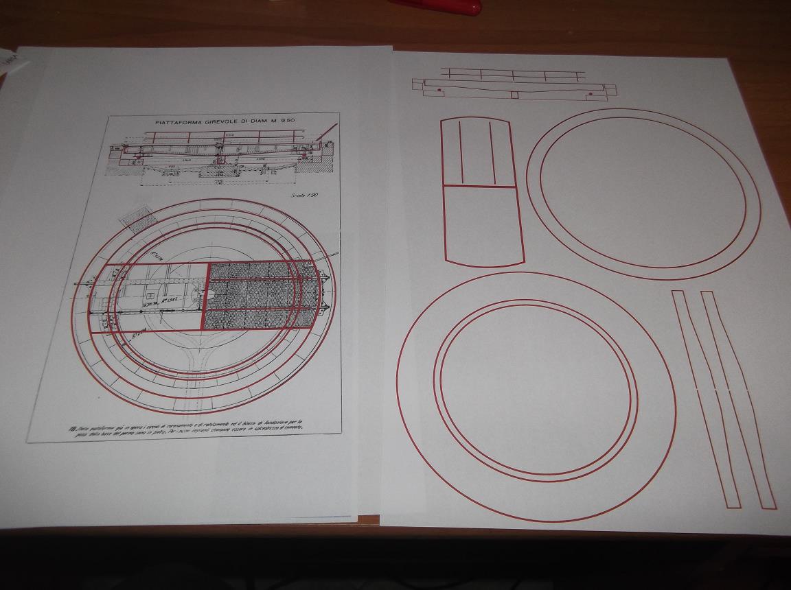

Grazie per i consigli :)
Non sarà identica al progetto.I disegni sono soltanto un'ispirazione.

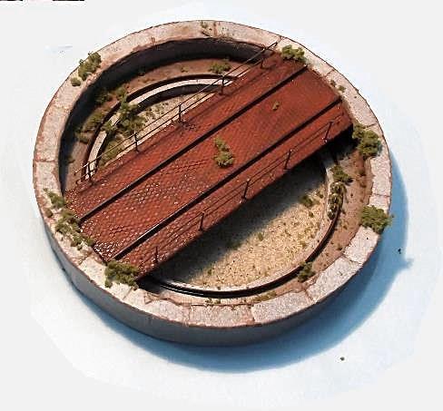

Quasi finita...
pg fs.JPG [ 195.16 KiB | Osservato 6909 volte ]

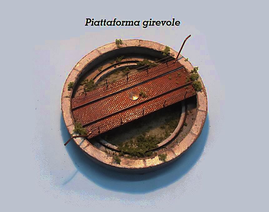

Aggiunta rotaia circolare.

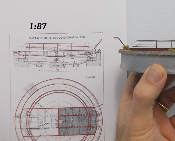

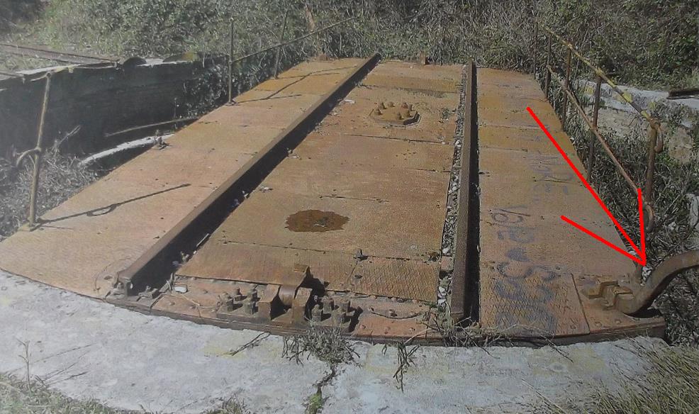

Aggiunte le leve per la giratura, ricavate da quadrotti di ottone.
wip.JPG [ 92.56 KiB | Osservato 6794 volte ]
pgfs.JPG [ 104.99 KiB | Osservato 6800 volte ]
 Oggetto del messaggio: Re: COME FARE: Piattaforma girevole 9,5 m
MessaggioInviato: domenica 29 novembre 2015, 17:39
Messaggi: 651
Tutto perfetto.....ma io controllerei le dimensioni delle leve......mi sembrano (e si vede) troppo grandi e troppo spesse.
Bravo come sempre :)
Alessandro
MessaggioInviato: domenica 29 novembre 2015, 19:16
Grazie Ale!
Sicuramente hai ragione, io mi sono basato su questa foto (credo di Sabatini) dove la leva pare quasi più spessa delle rotaie ed è sicuramente molto più spessa della ringhiera.Per l'altezza è uguale al disegno del progetto.

Messaggi: 651
Con la foto da questa prospettiva è cambiato tutto, adesso mi sembra ok......era solo la foto.....ritiro la critica :D
MessaggioInviato: domenica 29 novembre 2015, 21:23
Tranquillo Ale, come ho già scritto, mi sono ispirato al progetto, ma ho preso diverse licenze poetiche :wink: :lol:
L'importante è che abbia un certo "carattere" FS :)

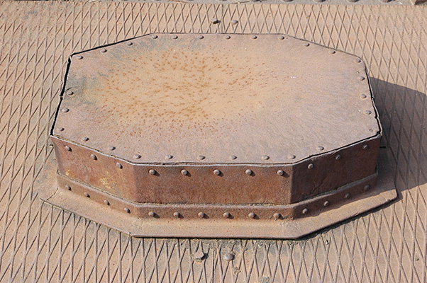

ciao AXEL!
Complimento per il lavoro e per la patinatura, ma mi permetto di segnalare che manca qualcosa…
Probabilmente non l'hai dimenticato il coperchio di accesso al perno, sulla tua documentazione fotografica non c'era!
grecato.jpg [ 225.03 KiB | Osservato 6616 volte ]
MessaggioInviato: lunedì 30 novembre 2015, 14:42
Grazie Chicco :wink:

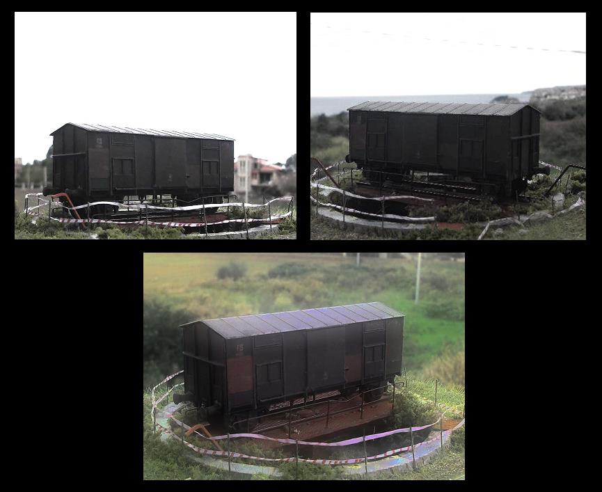

Finita :).La piattaforma è dismessa (vedi link)
http://www.fotoferrovie.info/displayima ... play_media
Immagine[br]
MessaggioInviato: lunedì 30 novembre 2015, 15:26
Messaggi: 1828
Ciao Axel
E' di un realismo impressionante. Alcune foto poi .... Sto qui in ufficio e con alcuni colleghi (profani) stiamo commentanto le varie foto.
L'effetto superlativo è dato dai tondini conficcati nel terreno e con il nastro antinfortunistico a protezione .... il tutto mezzo dismesso e trasandato ......
Ti stai superando e non è facile davvero !!!
Ciao, Marco

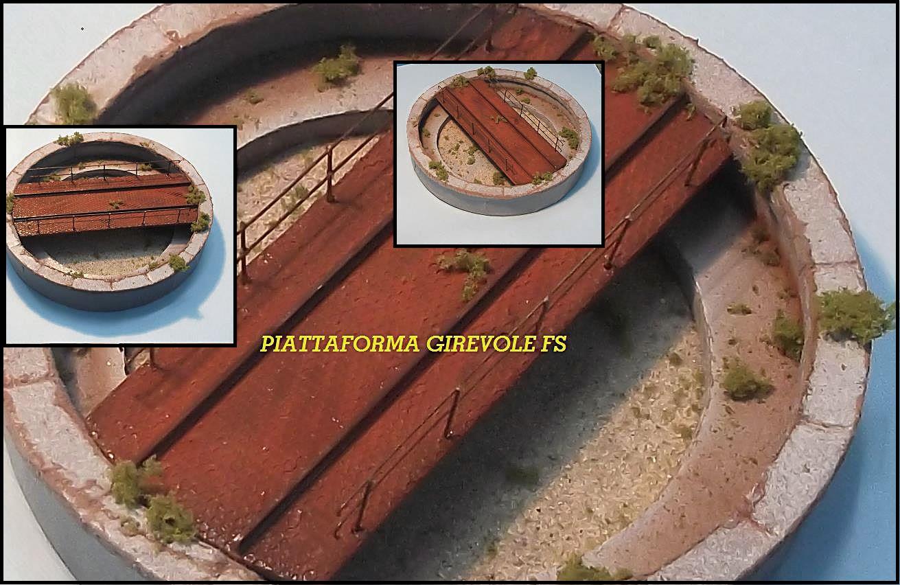

Nel frattempo ho aggiunto le piastre di fissaggio tra rotaie e ponte e ho fatto alcune foto per giocare un pò :) :wink:
L'unico rotabile "corto" che ho da mettere su è soltanto un carro F TTM kit :wink:
