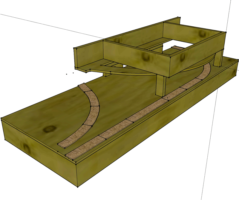

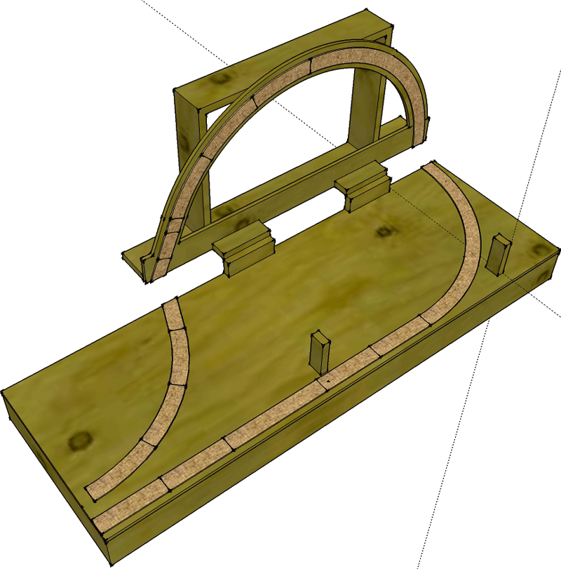

Ciao, ho fatto anche io una cosa simile (anello pieghevole) sul tracciato di prova che avevo nella casa vecchia. Se trovo le foto le pubblico, è una cosa molto comoda, il mio si piegava a metà, con un ingombro da chiuso di 50cm.
Intanto ti posto il progetto iniziale, poi durante la costruzione ho preferito farlo con un pannello intero anziché sagomato a semicerchio proprio perché era una cosa temporanea.
Le foto non le trovo, però è ancora giù in garage, appena ho un attimo lo prendo e ti faccio un paio di foto.
A.
anello_3.gif [ 132.7 KiB | Osservato 11973 volte ]
anello_2.gif [ 172.82 KiB | Osservato 11973 volte ]
anello_1.gif [ 144.08 KiB | Osservato 11973 volte ]

@Andrea: grazie infinite per il disegno 3D, devo applicare la stessa identica soluzione sul plastico di Ronciglione, non sai quanto mi hai aiutato!
Massimo

In risposta a Claudio e A.:
L'idea del cappio di ritorno smontabile e' ottima, ma le ipotesi di base del mio plastichino sono la massima semplicita' costruttiva e la massima facilita' "ergonomica" di lavoro, da in piedi o da seduto.
tanto epr fare un esempio, per rendere piu' agevole l' assemblaggio della parte elettrica, prevedo di portare tutti i cavi elettrici sul davanti del plastico e di farli poi correre in una canalina.

penso che essendo il primo plastico meglio non esagerare con le opere di legno..potrebbe arenarsi tutto semprechè non ci sia un amico bravo che aiuta e corregge gli sbagli ...
penso che saggiamente stefano alias bigboy cerchi di arrivare ad un oggetto concreto, ma facile e veritiero (in genere la prima cozza con la seconda)...compresso chiaramente, è un compromesso obbligato.
la domanda è, se non ho capito male, l'anello serve a fare sparire il convoglio, senza farlo vedere in parata? in modo che la stazione diventa di transito al ritorno?
ma questo vuol dire che i convogli passano solo in un senso e nell'altro non torna nessuno?
