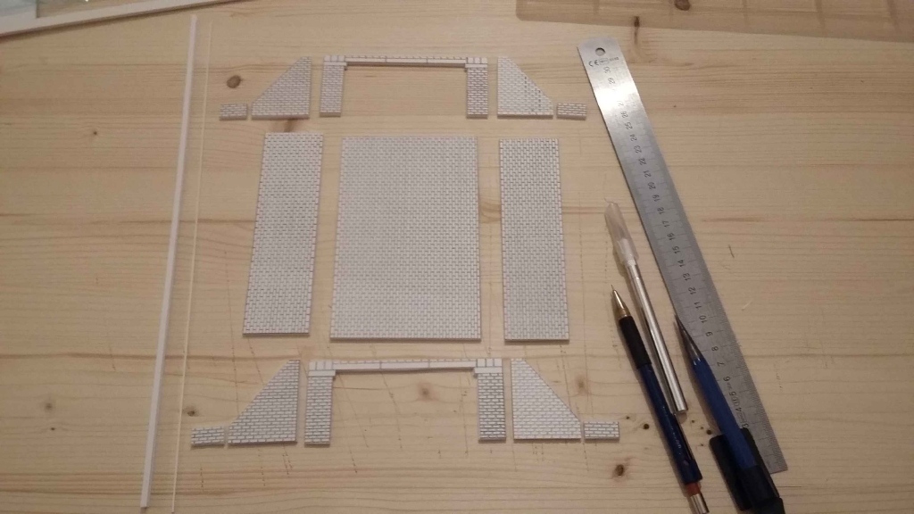

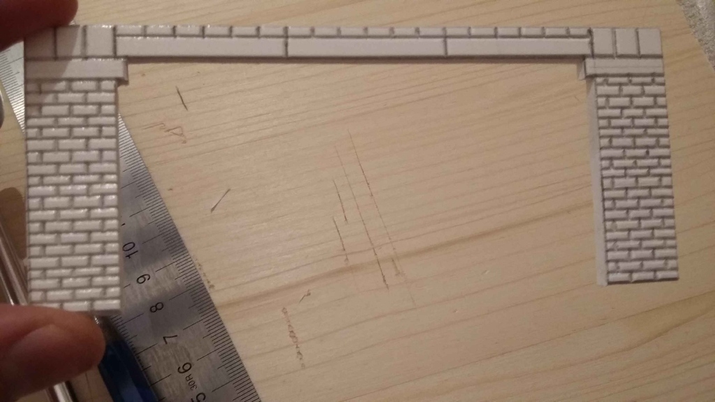

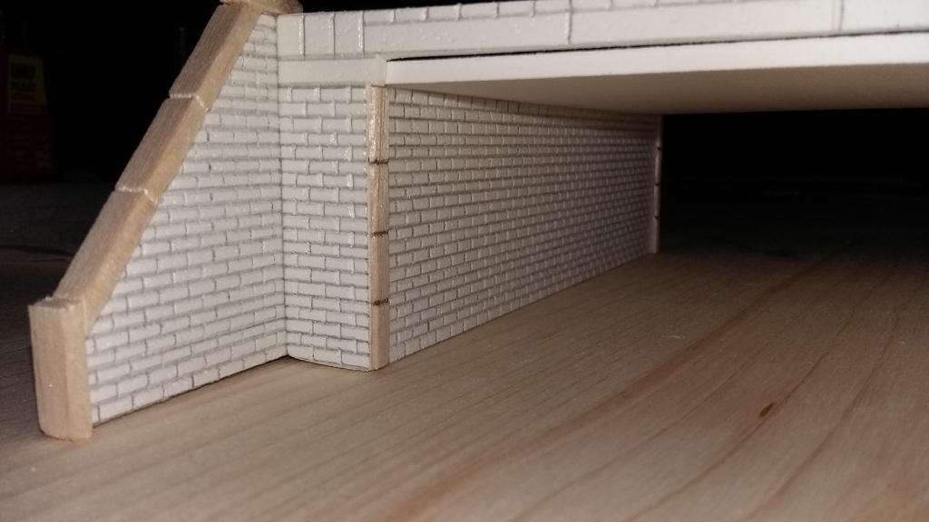

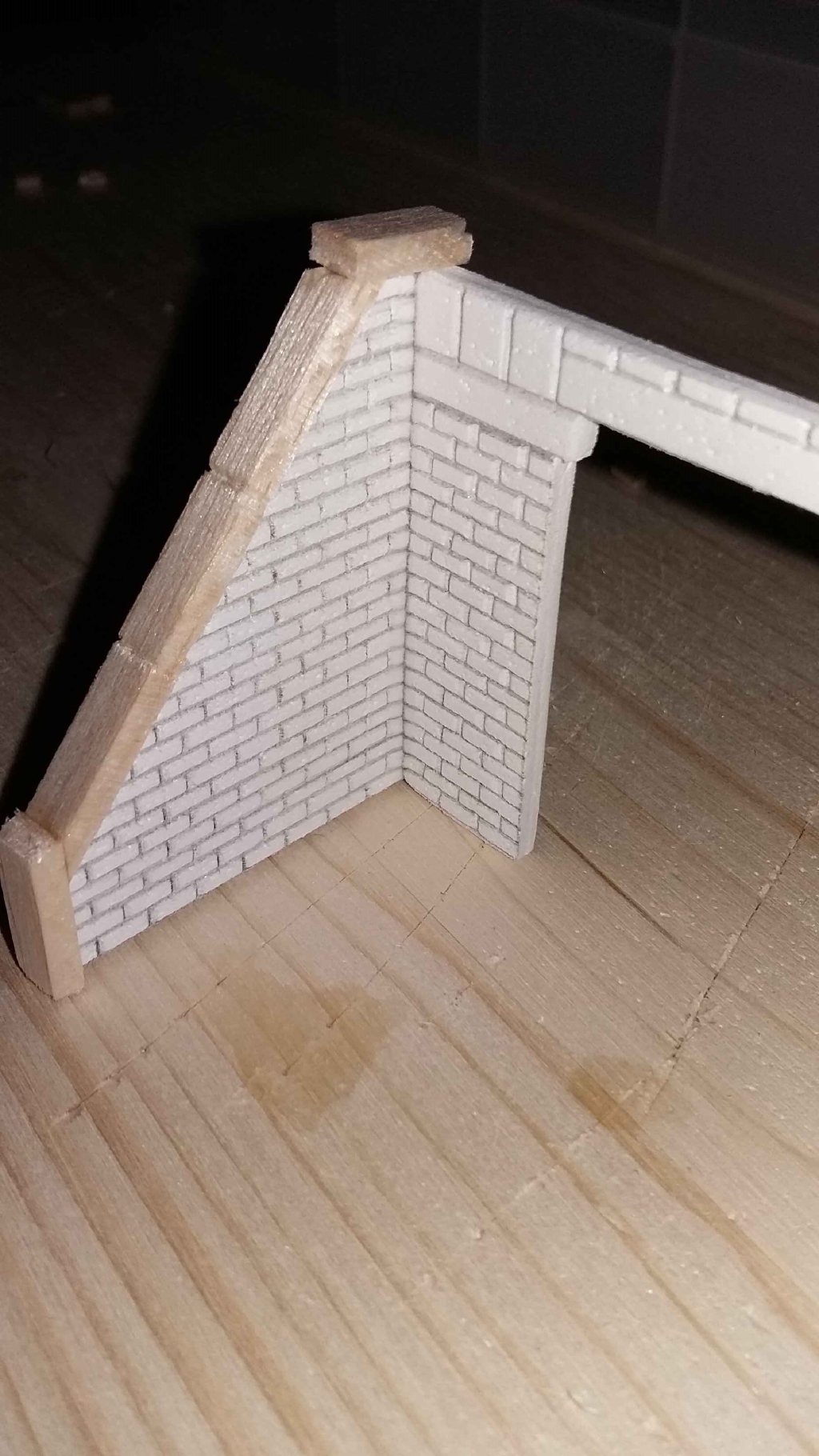

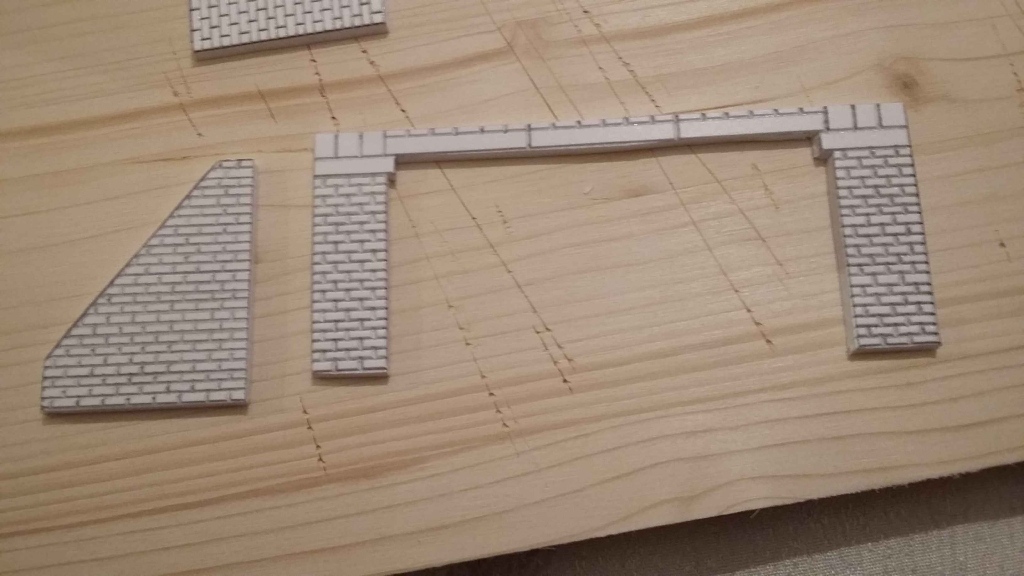

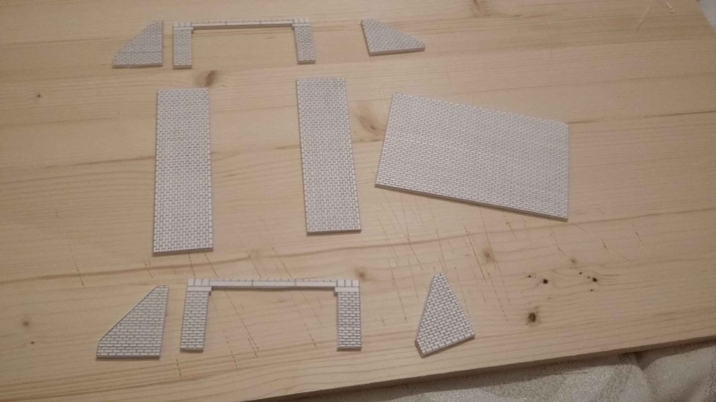

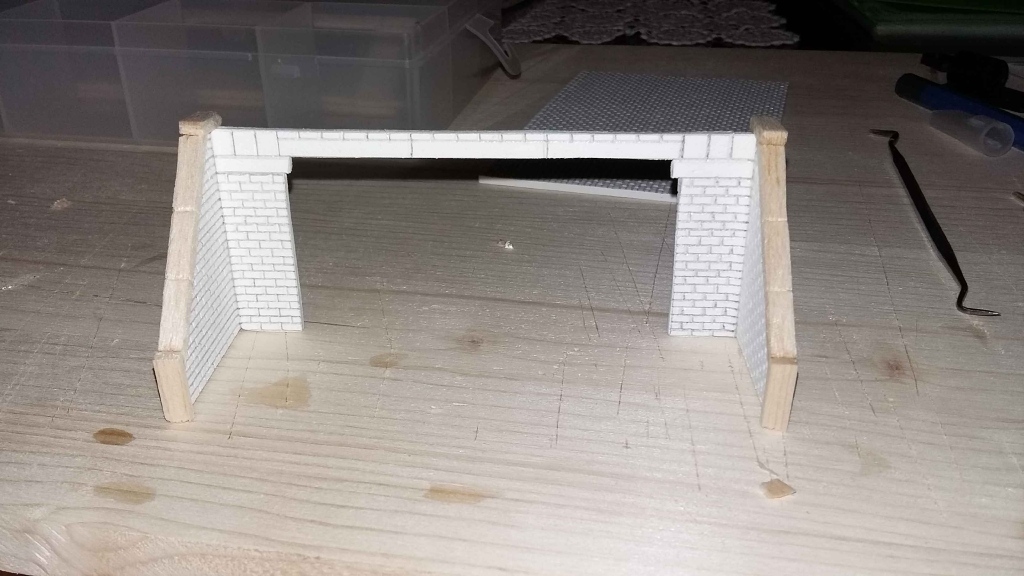

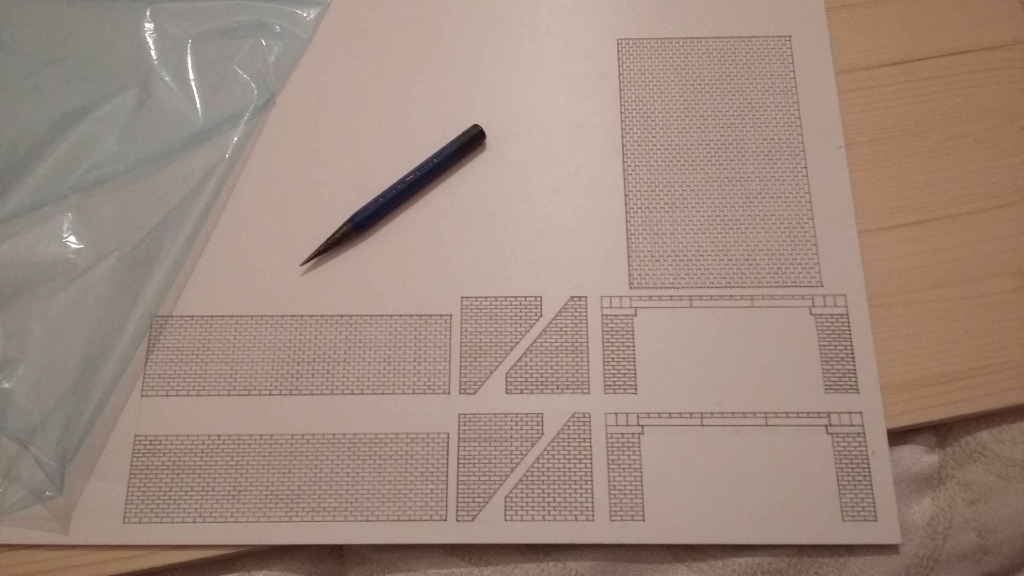

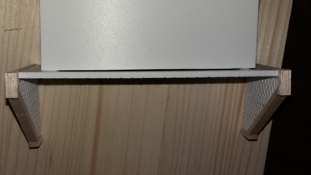

Ho iniziato (per ora) la costruzione del ponte incidendo del forex, gli ho dato una levigata leggera con carte vetrata fine con il duplice intento di togliere la lucidità (irrealistica) del materiale, e di favorire in seguito le operazioni di verniciatura. In seguito ho picchiettato la superficie del materiale con una spazzola metallica al fine di ricreare un effetto di usura sui mattoni. Ho incollato i pezzi tra loro e ho utilizzato dei listelli di balsa per ricreare alcuni elementi della struttura del ponte (in dettaglio non so come si chiamano). Le foto di seguito illustrano quanto è stato fatto.

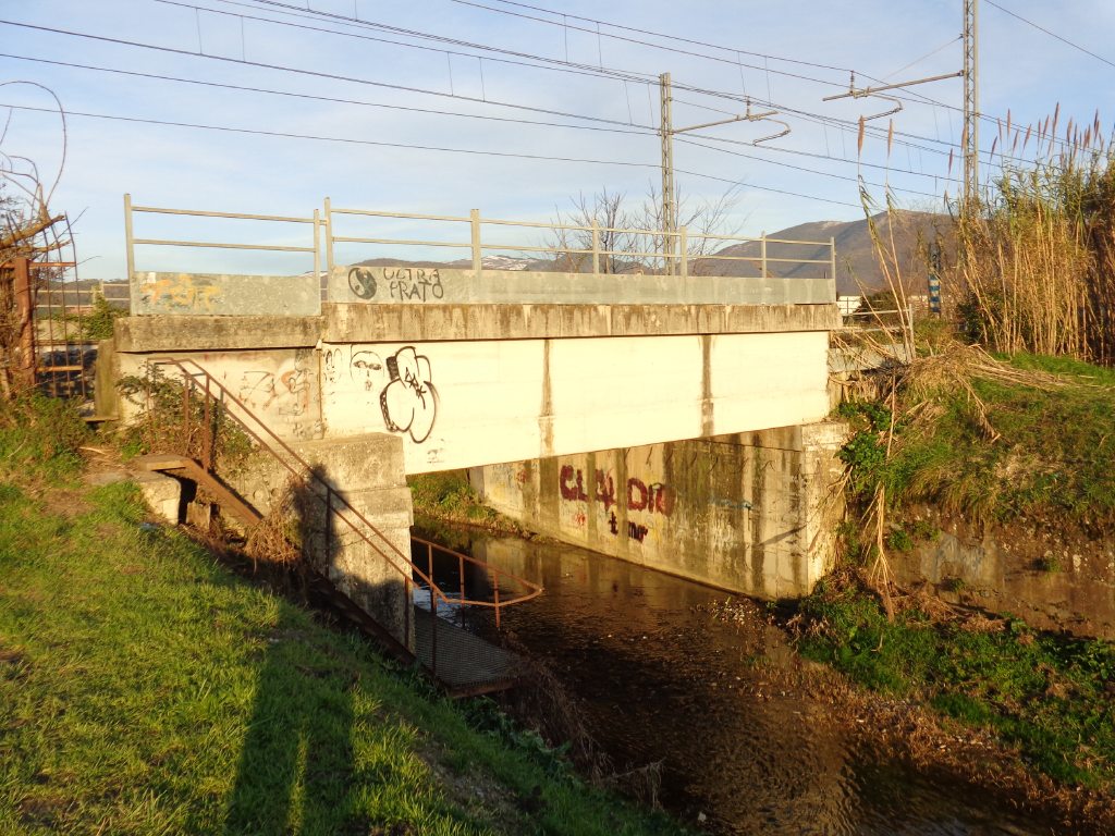

Faccio presente che mi sono ispirato a diversi lavori presenti qui nel forum, in particolare i lavori di Luciano Lepri (il copyright è d'obbligo :wink: !).

buonasera Oliviero
guardando la foto 0.1
vedo un pezzo che penso sia il soffitto del ponte, posso anche sbagliarmi,
ma un soffitto fatto con i mattoni e che non sia a volta lo vedo improbabile.
rischio il cedimento dello stesso, poi nel modellismo uno fà come più gli piace.
ma visto che ci sei metti da parte il soffitto di mattoni, usalo x altri lavori.
magari con un profilato ad H in plastica simuli delle "putrelle" di sostegno,
un pezzo di forex verniciato di grigio,ottieni una bella gettata di cemento.
aggiungi un cartello con l'altezza che sicuramente hai già previsto.
se ci fai una strada sotto. :mrgreen:
comunque ottimo lavoro.
Sandro

Sandro Tv ha scritto:
buonasera Oliviero
Sandro
Grazie mille Sandro, il pezzo è effettivamente il soffitto, e credimi ho già comprato le longarine ad H proprio perché non mi convinceva fino in fondo (ma non accettavo l'idea di non usarlo visto la fatica dell'incisione manuale.. :lol: ). Credo proprio che farò come dici te, ma un dubbio: i profilati ad H li verniceresti in grigio come il forex, oppure no? tra l'altro non so come farvi attaccare la vernice, visto che sono in plasticard e mi da l'idea che la vernice non attacchi proprio bene..
 Oggetto del messaggio: Re: Diorama istruttivo
MessaggioInviato: domenica 20 dicembre 2015, 23:42
Messaggi: 1122

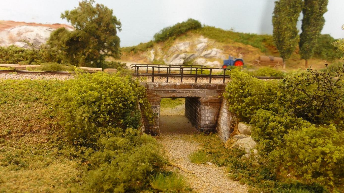

In effetti, Sandro non ha tutti i torti. Se ti sei ispirato al sottopasso che ho inserito nella parte nuova del "plastichetto", devi tener presente che tale manufatto è molto piccolo. Non c' bisogno di travi di rinforzo.
Anche il plasticard, se lo scarti leggermente, lo dipingi bene anche con gli acrilici ad acqua.
Devo inoltre dire che mi stai copiando molto bene!!!
Luciano

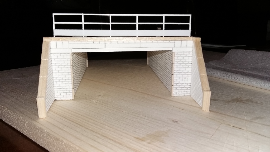

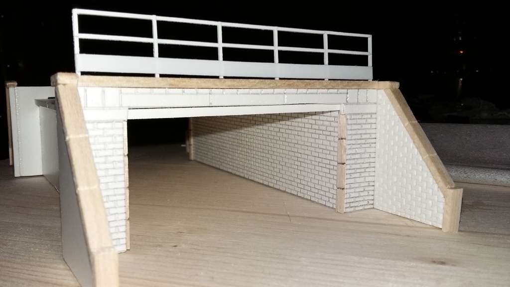

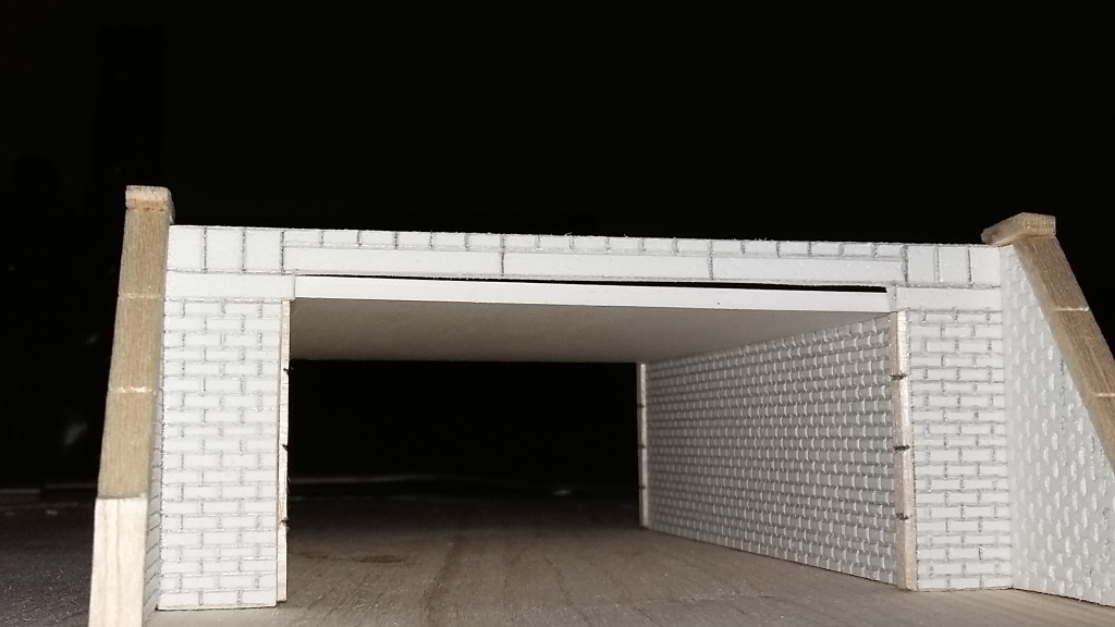

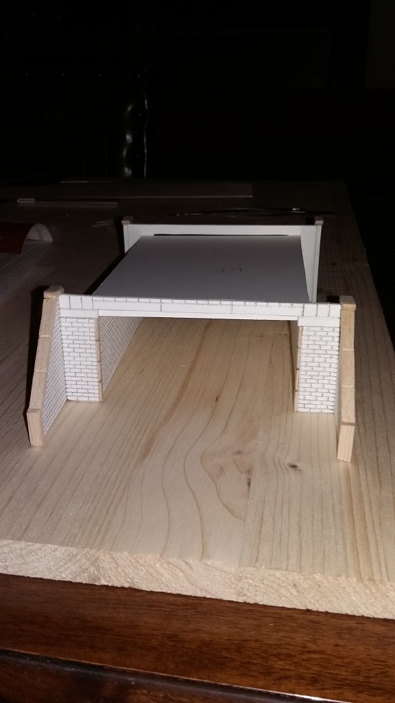

Ho incollato l'intera struttura del ponte e questo è il risultato. Ho sostituito il tetto a mattoni con uno molto più semplice che cerca di imitare una lastra di cemento (credo si chiami suoletta ma non sono sicurissimo). Ancora non so se metterò i profili ad H, onestamente mi piace anche così. Una domanda: dalle foto (1.2;1.3;1.4) si vede che il soffitto del ponte lascia una piccola fessura di 1 mm al massimo, come posso fare per coprirla?

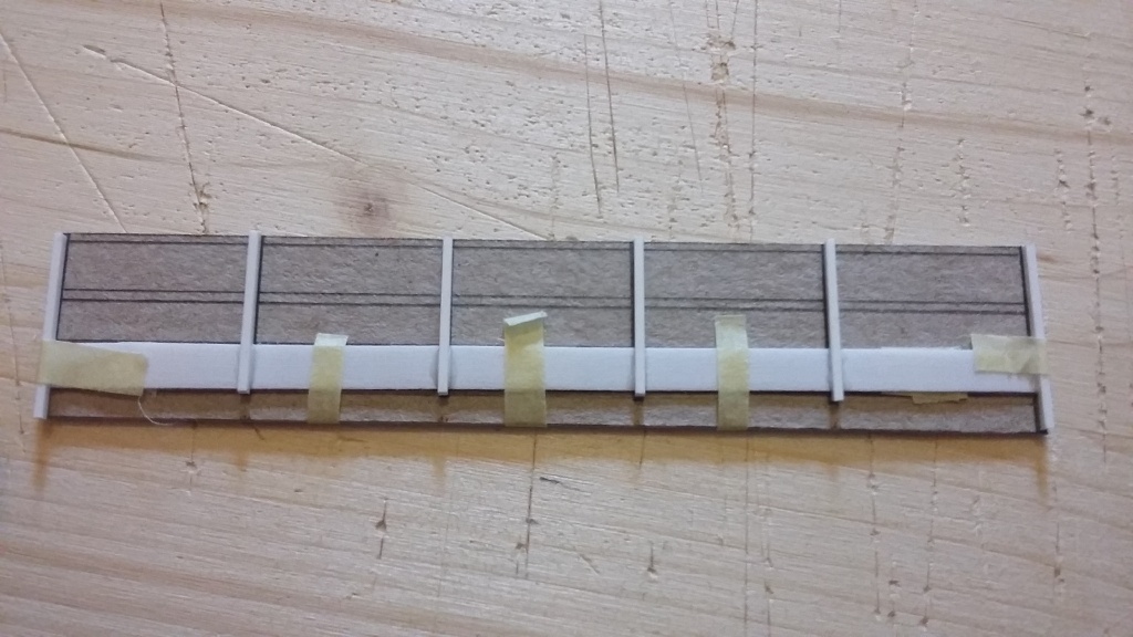

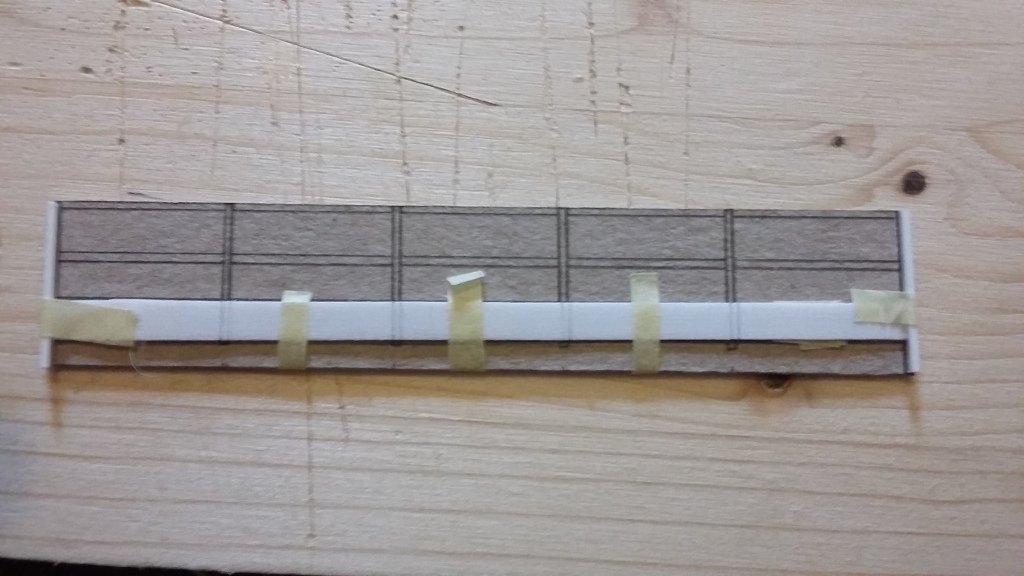

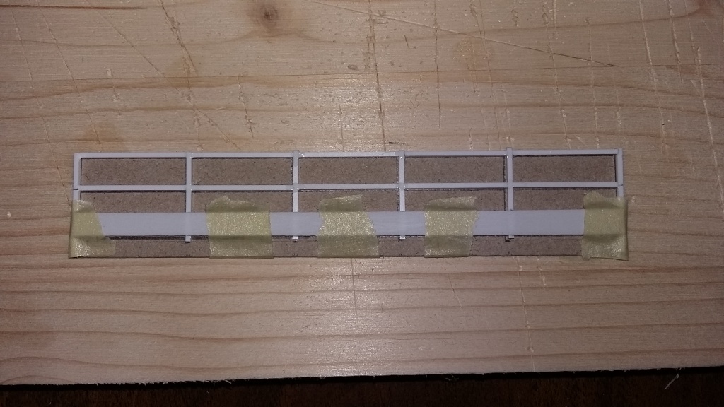

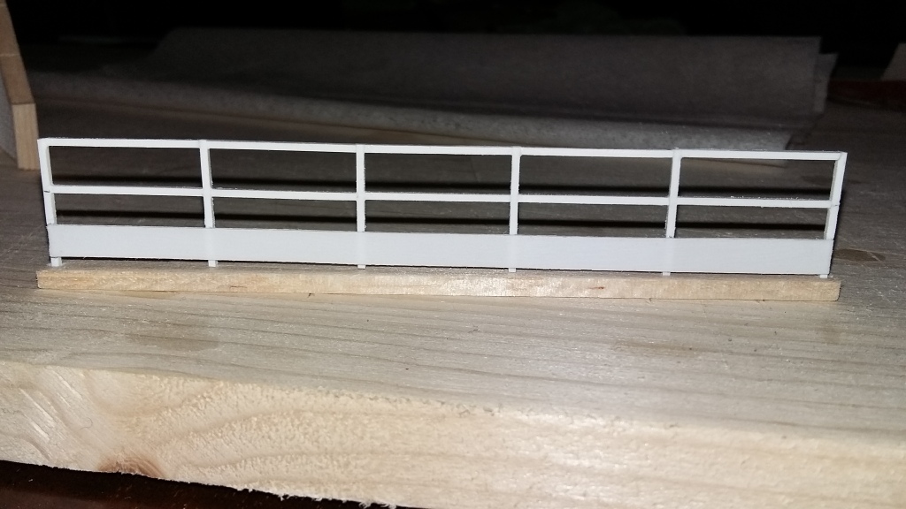

Ho iniziato la costruzione dei parapetti, ispirandomi vagamente alla foto del ponte che ho inserito. Ho utilizzato una dima in cartoncino per i riferimenti esatti, dopodiché ho realizzato il parapetto con profili evergreen a sezione quadrata di 1 mm e un foglio in plasticard di spessore 0.5 mm opportunamente tagliato a simulare il pezzo di lamiera. Mi sembra venuta benino.

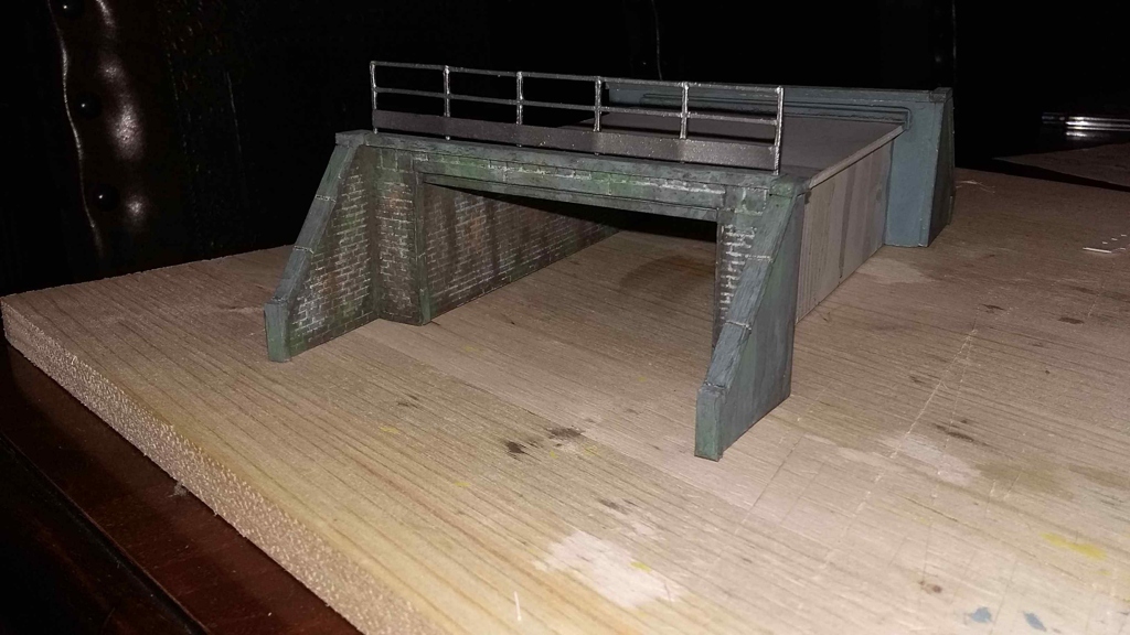

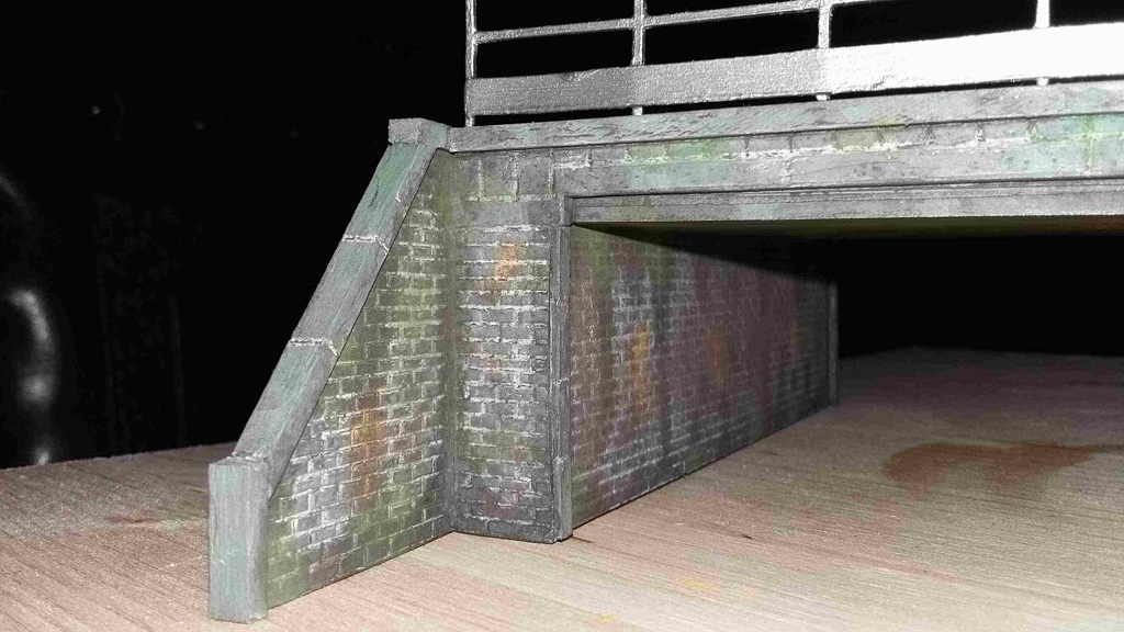

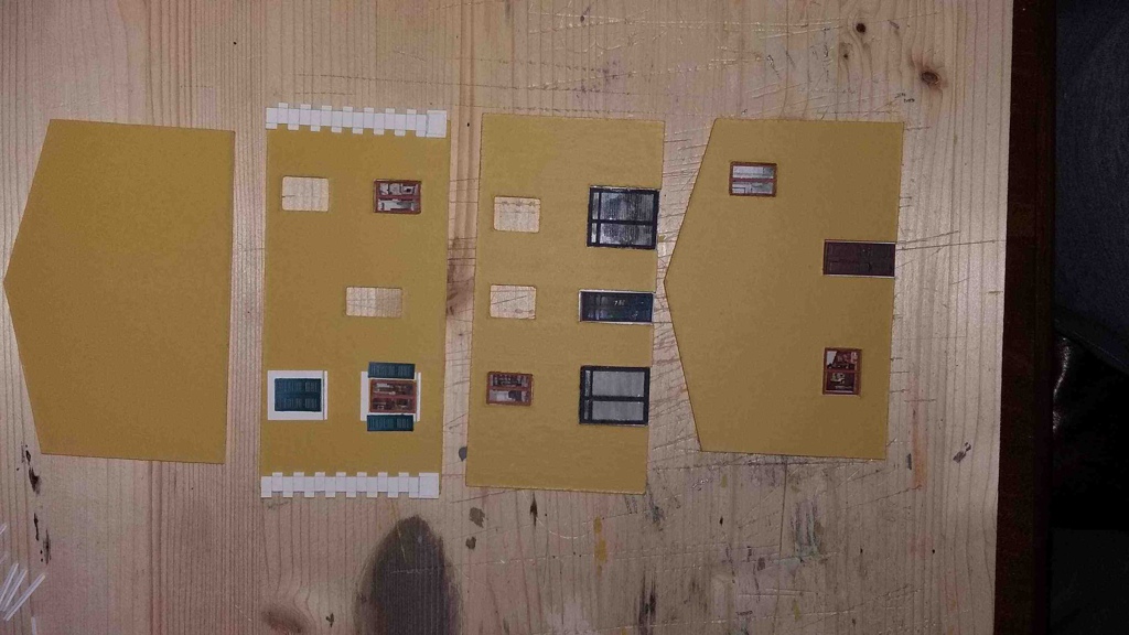

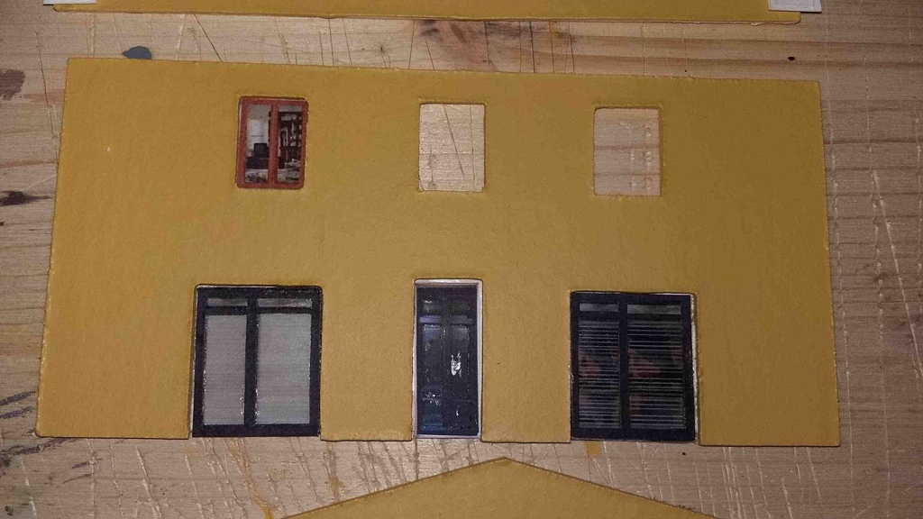

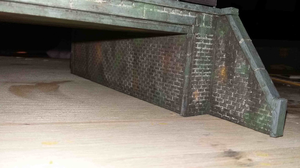

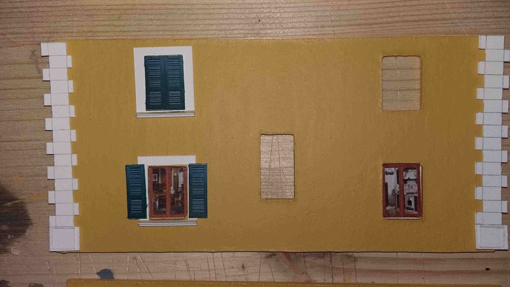

Salve a tutti, con immane lentezza (ma la passione resta immutata) sto procedendo nella realizzazione del mio diorama. Ho di fatto completato la realizzazione del ponte, pitturato e invecchiato; manca solo qualche ciuffo d'erbacce qua e la, vedremo quando metterle, e l'invecchiamento del parapetto con un pò di ruggine.
Ho anche iniziato la costruzione di un edificio civile ispirandomi a uno presente nella zona in cui abito; la realizzazione è in cartoncino, mentre per la realizzazione degli infissi ho cercato di usare la tecnica presentata da Silvio Assi per Milano Chiaravalle. Devo ancora verniciare i cornicioni degli infissi e le pietre d'angolo.
Come sempre criticate e datemi consigli!! Buona serata! Oliviero.
MessaggioInviato: domenica 12 febbraio 2017, 22:55
Messaggi: 690
Il lavoro è molto bello, forse smorzerei i verdi e privilegerei i colori ocra e sabbia. Buon lavoro :)
MessaggioInviato: lunedì 13 febbraio 2017, 15:47
Messaggi: 2205
Località: Agram
bellissimo, ottimo per zone umide o fluviali come tante ce ne sono in Italia!
