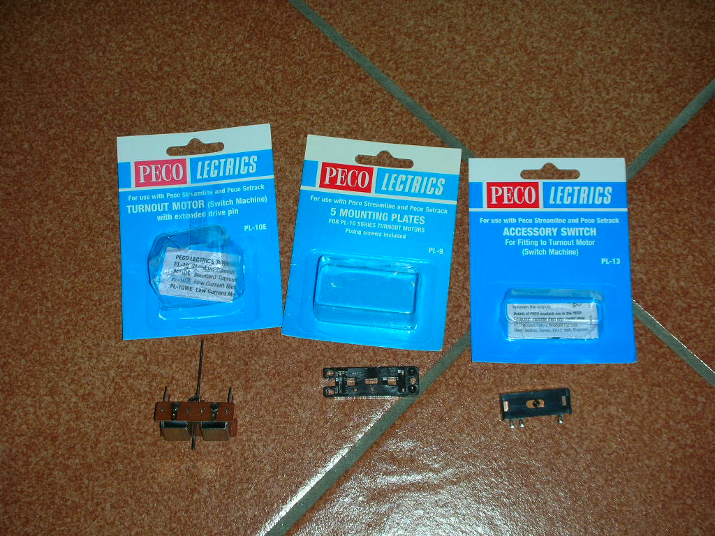

Salve,
per fissare i motori Peco o Hornby a scambi Peco, come si procede?
Avendo l'astina lunga, se non li fisso direttamente allo scambio, devo per forza usare le basette apposite oppure c'è qualche altro sistema?
Bloccarli sotto il legno? Come?
saluti. Grazie.

Si ci sono i supporti per i motori, sono delle basette in plastica....ti ho scritto in pvt...

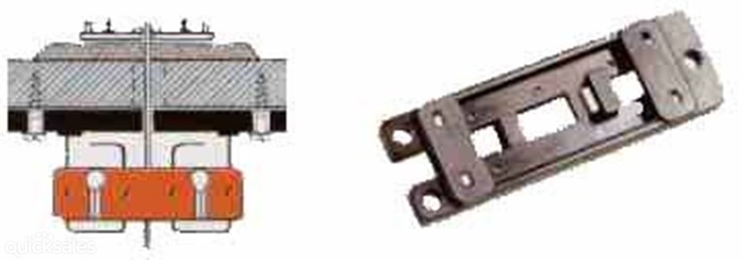

Ci sono apposite basette (PL 9) a cui fissare il motore; con queste si procede al fissaggio sottoplancia.
Nella prima foto, nell'ordine, un motore, una base per fissaggio e uno switch.
DSCN3602.JPG [ 204.19 KiB | Osservato 3292 volte ]
PL 9.jpg [ 32.01 KiB | Osservato 3292 volte ]
