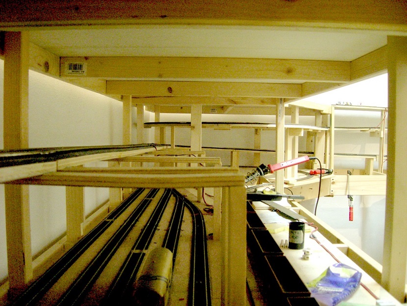

Francesco, ovviamente prima si fa la struttura scatolare con i listelli 2x4 o come vuoi, che deve per forza essere perfettamente piana, e poi ci fisso sopra il compensato svergolo...;-) Se mi applichi il listelli in modo singolo sul perimetro del compensato è ovviio che non si raddrizzerà mai...
Non so se sono stato spiegato :) :wink:
Nella foto che allego, riferita al mio plastico in costruzione (ma ormai fermo per ciclico calo di passione...), puoi notare tante cose:
-la rampa sulla sinistra, solo compensato privo di rinforzi, leggermente svergola.
-il piano superiore che ospiterà la stazione in vista, fatto con lo stesso compensato, ma avvitato e incollato al telaio scatolare fatto di listelli da 4x2 o 5x2 (non ricordo...). Tale telaio è stato fatto fuori opera, su superficie piana (pavimento ma va bene anche tavolo da lavoro grande), e successivamente fissato il compensato sopra. In questo modo anche il compensato più svergolo si raddrizza.
Se cerchi tecniche o trucchi per fare opere di falegnameria per il plastico in rete trovi tutto, dai video tutorial su youtube, ai manuali o guide passo a passo.
DSCN3792.JPG [ 224.15 KiB | Osservato 8481 volte ]
