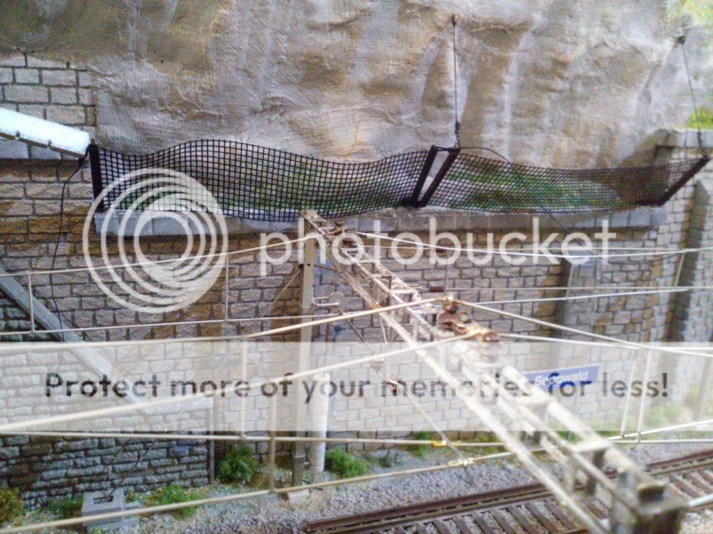

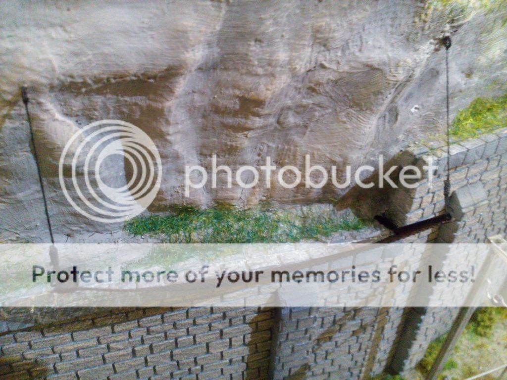

ciao a tutti,
ho costruito e messa in opera una rete paramassi......volevo il vostro parere riguardo alla buona riuscita estetica della rete.....se ne avete voglia e tempo.......
saluti al forum.

Ciò che ho visto non è male, attacchi ecc ma la rete? non si vede la maglia, puoi mettere una foto fatta di fronte? :)
Se posso fare un appunto, in genere queste reti, sono dislocate in modo sfalsato ad altezze diverse e accostate tra loro orizzontalmente con spazi corrispondenti alla larghezza di una rete, in modo da coprire tutto il fronte di scarica dei sassi o neve che sia. Sicuramente mai un solo pezzo, insomma per intenderci posiozionate sulla parete rocciosa come solo le caselle nere (o bianche) di una scacchiera verticale! :wink:

questa è la prima che ho messo...ne seguiranno altre affiancate.......

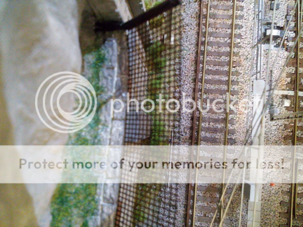

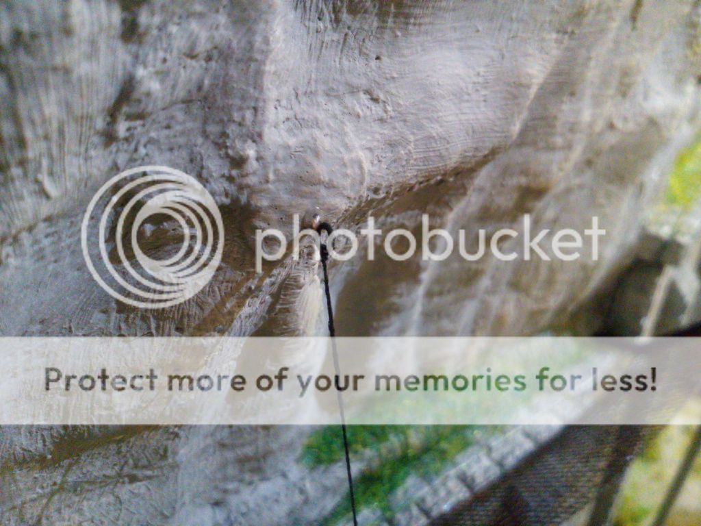

questa è la rete, mi è difficile fargli delle foto frontali, ma la maglia si capisce:

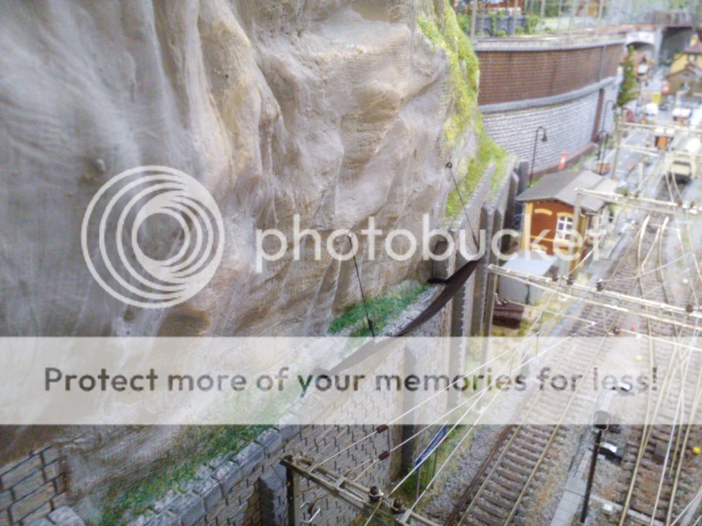

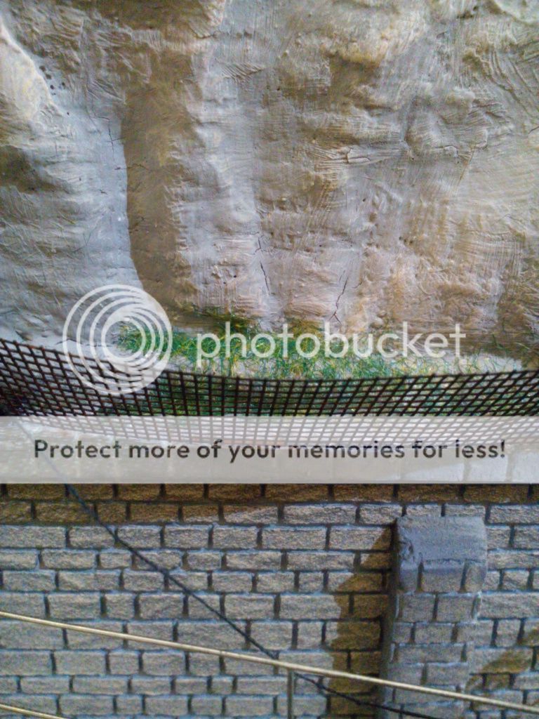

questa è l'altra che sto mettendo affiancata, naturalmente da sagomare come la prima:
p.s.:la catenaria la sto posando, è ancora da scurire.......... :)

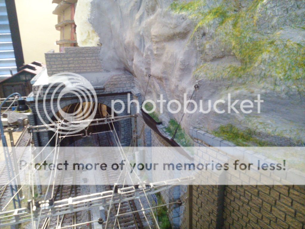

No , irrealistica ed inutile...vai su google e inserisci reti paramassi e guarda le immagini...
Su una scarpata come la tua , avrebbero ingabbiato la parete , con una griglia aderente alla roccia , fissata da "chiodi" o piatte e intirantata con cavi
Nessun sbalzo , in quanto se un masso cadesse , con la massa che acquisterebbe , la trapasserebbe così come l'hai fatta; se invece fosse aderente , il masso o la zona potrebbe staccarsi , ma rimarrebbe imprigionata nella griglia.
Oppure devi costruirla utilizzando putrelle e griglie di maglia diversa , con molteplici tiranti ...guarda le foto
Chiaramente è più complesso riprodurla, ma sarebbe di sicuro effetto , mentre quella che hai fatto è...da presepe.
Oppure, puoi costruire un paramassi in cemento armato , , ma devi verificare se hai lo spazio

Infatti sono delle reti stese , ma sostenute da putrelle di acciaio e tiranti...
Su una parete come la tua , se un sasso si staccasse dall'alto , il profilo della scarpata lo proietterebbe almeno sul binario più distante rispetto alla medesima.
Non puoi fare uno sbraccio simile con le putrelle, dovresti indirizzarti verso le reti che ingabbiano la parete.
Tra l'altro , quando stendono le reti , le pareti vengono portate a roccia viva , come la tua scarpata che hai riprodotto.
Pensaci...

no non , non intendevo così...il link che ti ho mandato ha le putrelle perpendicolari alla parete e parallele alla strada.
La griglia sopra è ancorata alla parete più in alto dell'ancoraggio alle putrelle , in maniera che fà come da scivolo per i sassi che cadono, rimbalzando verso l'eterno
Per le dimensioni di una parete rocciosa ingabbiata hai ragione...potresti ingabbiarne una striscia , la parte alta , e sotto mettere le putrelle con la griglia...ma piuttosto che la griglia quadrata, usa del tulle o tessuti simili, a maglia più larga di quelli delle bomboniere...

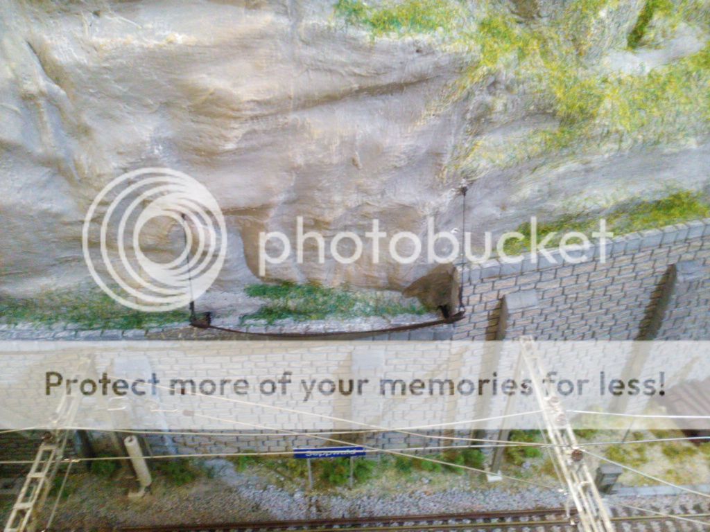

Se posso permettermi un`osservazione.
Al di la della struttura di supporto e considerazioni di carattere tecnico strutturale e di orientamento che giustamente ti sta suggerendo Claudio.Penso che dovresti trattare un po la superficie rocciosa,sicuramente avrai gia pensato a questo,cosi com`e sembra troppo liscia e compatta,tale da non richiedere quel tipo di rete,insomma io la farei più ,diciamo friabile con pezzi meno compatti,non so sugerirei incollarci tella sabbia di granulometria piu o meno grossa un po qua e la per modificarne la testura e consistenza.

ciao Bruno......certo c'è ancora da lavorare...sono in fase di realizzazione...seguirò i vostri consigli....grazie ragazzi.....
