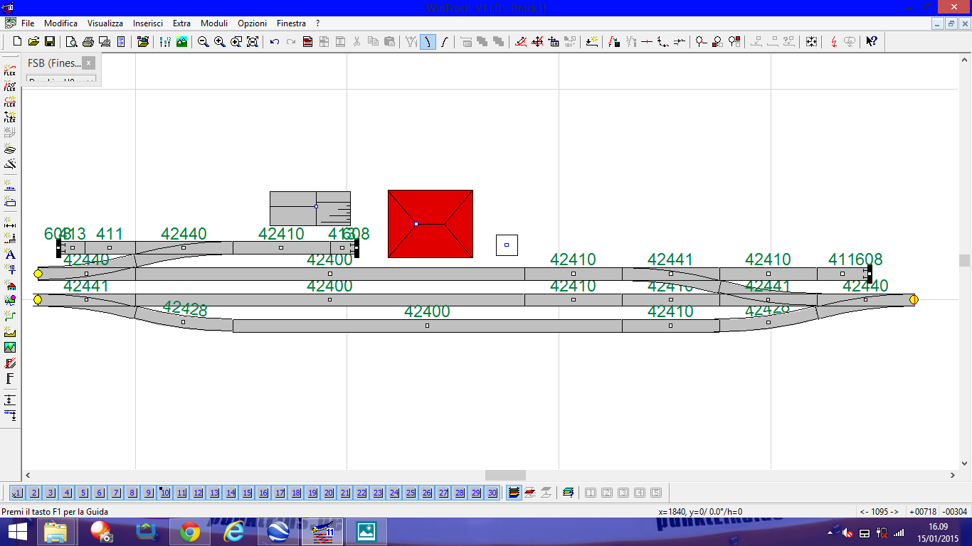

Vorrei chiedervi un consiglio per la continuazione del modulo di stazione che vi metto qui in allegato. L' idea è quella di un diorama operativo tipo PaP. Vorrei evitare cappi di ritorno, preferisco una piccola stazione fantasma, magari anche dietro la scenografia di un modulo. Premettendo che fortunatamente non ho particolari problemi di spazio in cantina, come mi consigliate di svilupparlo?
Ogni suggerimento/critica è ben accetta, purchè sia costruttiva :wink:
Grazie a tutti
Lorenzo

Vedo a sinistra una linea a doppio binario e a destra a semplice binario.
Non mi quadra tanto quel tronchino lato stazione:
- se è solo per servizio merci la comunicazione dovrebbe essere girata al contrario,
- se è un tronchino per servizio viaggiatori per attestare un'automotrice in arrivo e che poi riparte manca la comunicazione in uscita tra i due binari di corsa.

Oppure più semplicemente spostare il fabbricato merci lato tronchino 411
