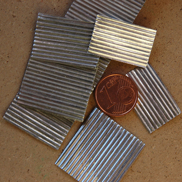

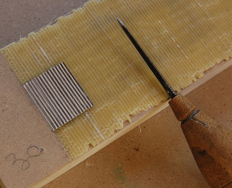

Un'altra cosa fondamentale per un'isola caraibica sono le coperture in lamiera ondulata, non siamo nella rainforest, ma comunque in una zona soggetta a piogge persistenti, per cui é opportuno realizzare dei fabbricati per proteggere i macchinari ed evitare di annacquare il Rhum.
Le lamiere ondulate sono di difficile reperibilità, ed allora ce le produciamo in casa.
Uno stampo realizzato con spaghettini Barilla (mi scuso per la pubblicità…) e dei ritagli di alluminio dei vassoi di lasagne.
Questo il risultato:
DSC_5781--.jpg [ 247.07 KiB | Osservato 16673 volte ]
E per dare una idea della produzione e delle dimensioni:
DSC_5784 ---.jpg [ 238.62 KiB | Osservato 16673 volte ]

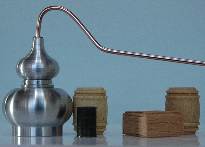

Una piccola nota sul rum: in italiano e anche in inglese si scrive senza H, rhum è francese: se immaginato nei Caraibi, il produttore potrebbe essere anche in un paese di lingua spagnola e in spagnolo si chiama ron. Tienine conto se fai delle insegne visibili.
Il distillatore quanto è venuto grande? O meglio piccolo... :shock:

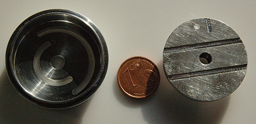

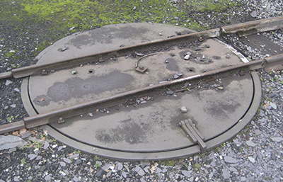

Ricominciamo a lavorare con la descrizioni dei un altro elemento fondamentale per la realizzazione del diorama.
Anche se non indispensabile per un esercizio sostanzialmente a spola, distilleria - pontile, una piattaforma girevole ha sempre il suo fascino, e mi occorre comunque anche come giracarri per l'inoltro del materiale all'interno della distilleria, per cui mi sono messo a progettare una piccolissima piattaforma sul tipo di questa:
Wagon_turntable---.jpg [ 170.53 KiB | Osservato 16246 volte ]

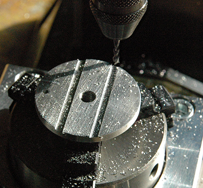

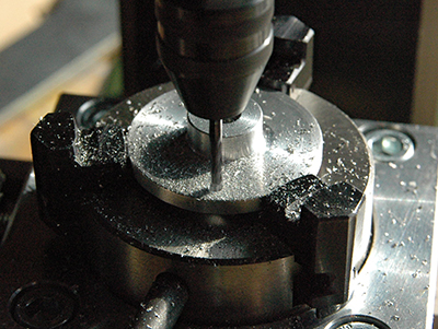

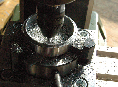

Tina e piattaforma vera e propria sono state tornite da una barra di alluminio, e dato che intendo alimentarla, per non complicarmi troppo la vita con prese di corrente rotanti, ho preferito limitare il movimento a 180° inserendo un perno di arresto. In questo modo l'alimentazione può avvenire con due semplici fili elettrici che non si attorciglieranno al perno. Una fresatura semicircolare ospita il perno e stabilisce gli arresti e un'altra fresatura analoga ma opposta consente il passaggio dei fili elettrici. Il movimento sarà meccanico ed avverrà da remoto, per il tramite di un cavo da contachilometri di una bici. Più facile a dirsi che a farsi...
Qui la realizzazione di una delle fresature semicircolari sul fondo della tina:
DSC_7146--.jpg [ 160.85 KiB | Osservato 16246 volte ]
Foratura sulla piattaforma per posizionare il perno di arresto:
DSC_7141--.jpg [ 159.62 KiB | Osservato 16246 volte ]
Fresature parallele sulla piattaforma per posizionare le rotaie:
DSC_7149--.jpg [ 191.76 KiB | Osservato 16246 volte ]
Ed ecco come si presentano i semilavorati, tina in cui si comprende meglio il discorso delle fresature semicircolari e piattaforma. Il cent lo ha fatto la Zecca dello Stato, ma mi sto organizzando per una produzione home made…

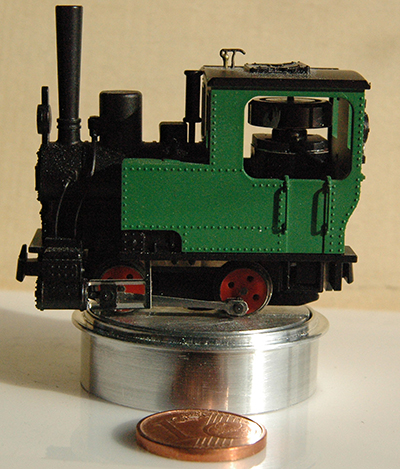

Ed ecco una visione complessiva con la potente 0-4-0 titolare:
DSC_7152--.jpg [ 209.18 KiB | Osservato 16246 volte ]

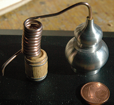

ecco:
DSC_7197---.jpg [ 187.46 KiB | Osservato 16060 volte ]

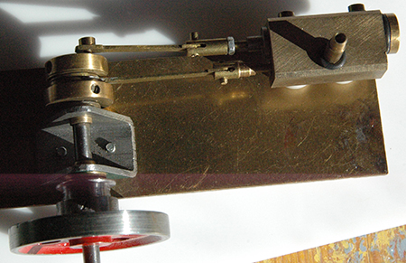

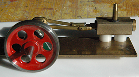

Allora, proseguendo con l'elenco del materiale da produrre per il plastichetto, si pone a questo punto la realizzazione della macchina statica a vapore e della relativa caldaia di alimento. Potrei accontentarmi di un assemblaggio di vari pezzettini di plastica e di metallo per simulare il motore a vapore che fornisce energia per la calandra di spremitura delle canne da zucchero per ottenere la melassa, ma una visita ad un caro amico che ama costruire modelli di macchine a vapore funzionanti mi ha fatto riflettere sulla possibilità di installarne una veramente funzionante, mossa, per semplificare le cose, ad aria compressa.
Chissà se poi anche la calandra sarà veramente funzionante? Avrei dovuto frequentare una scuola di orologeria in Svizzera...

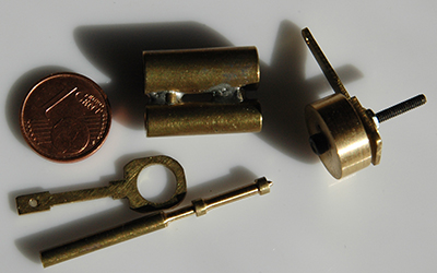

Mi sono invaghito di questa macchina, con distribuzione ad eccentrici, tipo Allan, semplificata, che tuttavia é piuttosto grande per le mie necessità, anche se di potenza ragguardevole.
Come si vede il motore é un monoblocco in ottone con due forature parallele, una ospita lo stantuffo da 6 mm di diametro e l'altra il cassetto della distribuzione, cilindrico pure esso, più piccolo.
DSC_7157---.jpg [ 123.68 KiB | Osservato 15803 volte ]
DSC_7158---.jpg [ 162.26 KiB | Osservato 15803 volte ]
Le dimensioni tuttavia sono un po' troppo generose, e abbiamo valutato la possibilità di ridurre il tutto. Ne é venuto fuori un motore simile, ma con due cilindri paralleli uniti dalle luci di travaso con lo stantuffo da 4 mm. Qui si vedono quasi tutte le componenti, corpo cilindri, albero motore, bielle e il cassetto della distribuzione. Sarà poi da definire l'aspetto esterno, al vero queste macchine erano molto curate e decorate, e progettare un volano di foggia più adatta all'epoca di ambientazione.
7160---.jpg [ 90.01 KiB | Osservato 15803 volte ]

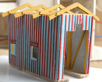

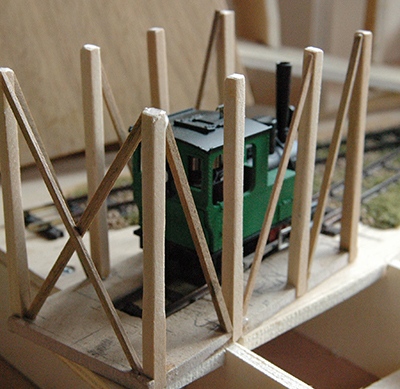

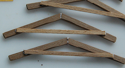

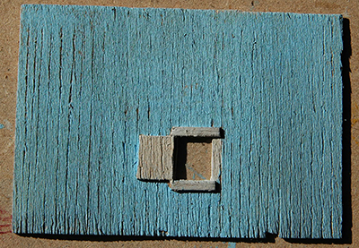

Tenendo in sospeso la macchina a vapore, in attesa di vagliare i preventivi di Franco Tosi, Ansaldo e Cockerill, mi sono dedicato alla rimessa dell'unica locomotiva in servizio, che sarà collocata vicino al mare e al molo. Ho realizzato la struttura in listelli navali inseriti su di una base in mdf per dare un minimo di stabilità alla costruzione, sempre con lo stesso metodo ho costruito quattro capriate e per realizzare le quattro pareti perimetrali ho usato un sottile tranciato per impiallacciatura in legno di ciliegio, che presenta il vantaggio di avere una notevole robustezza e assenza di pori.

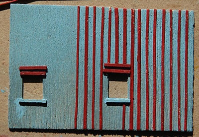

Le pareti sono state decorate prima del montaggio, cosa che semplifica molto l'operazione. Il tetto sarà di lamiera ondulata e tutti gli invecchiamenti verranno eseguiti quando avrò completato tutta la serie di piccoli edifici della maquette.
La parete posteriore ha le tavole incise con una punta a tracciare e l'effetto di consunzione é stato ottenuto con una spazzola di ottone, le altre tre pareti hanno i coprigiunti fatti con dei finissimi listelli di carta.
L'atmosfera Caraibica comincia a farsi strada...
DSC_7192--.jpg [ 194.43 KiB | Osservato 15585 volte ]
DSC_7193--.jpg [ 109.1 KiB | Osservato 15585 volte ]
DSC_7194--.jpg [ 196.07 KiB | Osservato 15585 volte ]
DSC_7195--.jpg [ 198.12 KiB | Osservato 15585 volte ]
DSC_7213--.jpg [ 173.46 KiB | Osservato 15585 volte ]
