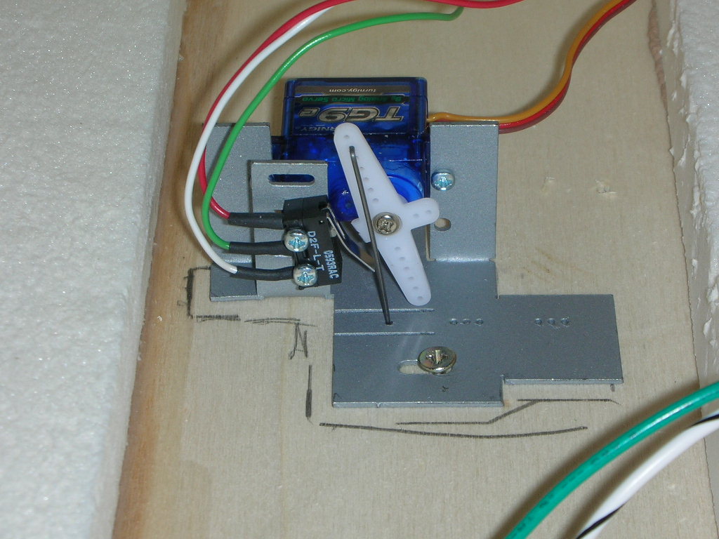

Eccomi, ero fuori sede e leggo solo ora.
A mio avviso la scelta di un servomotore è sicuramente vincente; unisci movimento lento realistico degli aghi, silenziosità relativa del motore ed economicità di acquisto ed esercizio. Non ho esperienza diretta con servomotori e deviatoi Tillig (che hanno aghi elastici), ma da sempre, anche in modulari complessi e tecnologicamente avanzati come quello di CV19, si usano (ed uso) microservomotori con deviatoi Peco privati della molletta di tenuta degli aghi stessi.
Si usano servomotori analogici in genere di questo tipo:
http://www.ebay.it/itm/3-x-Turnigy-TG9e ... Swe-FU61B5
Per muoverli trovo estremamente pratici due tipi di decoder:
-ESU SWITCHPILOT SERVO (http://www.dccworld.it/index.php?page=i ... Servo.html)
-DccWdec01 (il decoder di Nuccio che ha di poco preceduto la mia risposta), che alla multifunzionalità associa anche un ulteriore risparmio se acquistato in kit.
Qui un esempio di servo montato sottoplancia su staffa metallica autocostruita e switch per polarizzazione del cuore
SERVO.JPG [ 169.86 KiB | Osservato 16572 volte ]

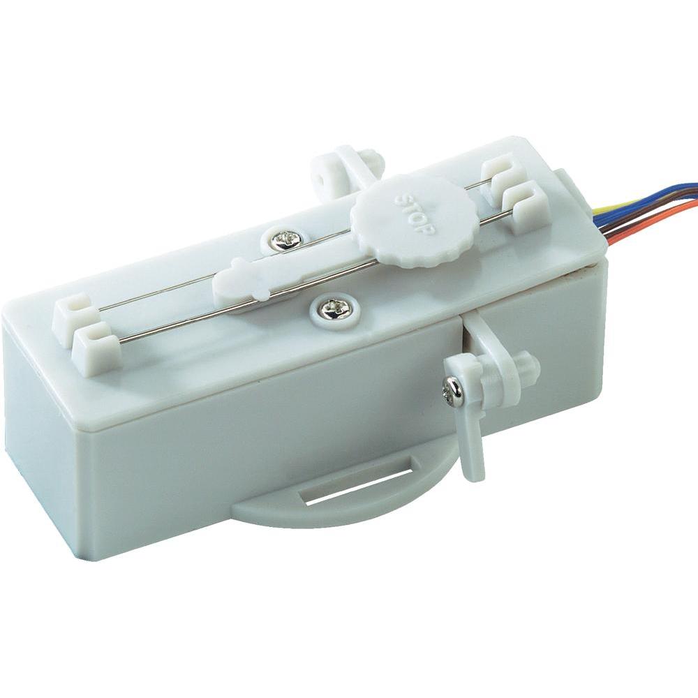

se decidi per gli ESU in combinazione con i motori Conrad,hai una gestione facilita del decoder-motori di forza adeguata e polarizzazione già inclusa nel motore.
al momento ci sto realizzando un modulare ,per degli amici,vanno talmente bene che mi stò pentendo di aver speso un patrimonio per tutti i miei motori tillig...
naturalmente anche altri decoder più o meno industriali vanno benissimo.
i motori li trovi a circa 9/10 euro,e non devi impazzire a costruire adattatori,se poi ti piace che si muovano lentamente basta sotto alimentarli un pò..
http://www.conrad.it/ce/it/product/1396 ... 2?ref=list

Io invece mi sto pentendo dei Conrad, a distanza, di un anno ogni tanto si incantano senza motivo, sono poco affidabili.
Inviato dal mio D6603 utilizzando Tapatalk
 Oggetto del messaggio: Re: Decoder per scambi
MessaggioInviato: mercoledì 24 febbraio 2016, 10:09
Nome: Benedict Littlesaturday
Messaggi: 1198
Località: Sutri (VT)
Concordo con umbriele, li avevo sul precedente plastico, tutti sostituiti a favore di tortoise e tillig, se hai deviatoi "tosti" (con aghi elastici come al vero) hanno grosse difficoltà a muovere e tenere in posizione gli aghi, non parliamo poi degli inglesi doppi.
