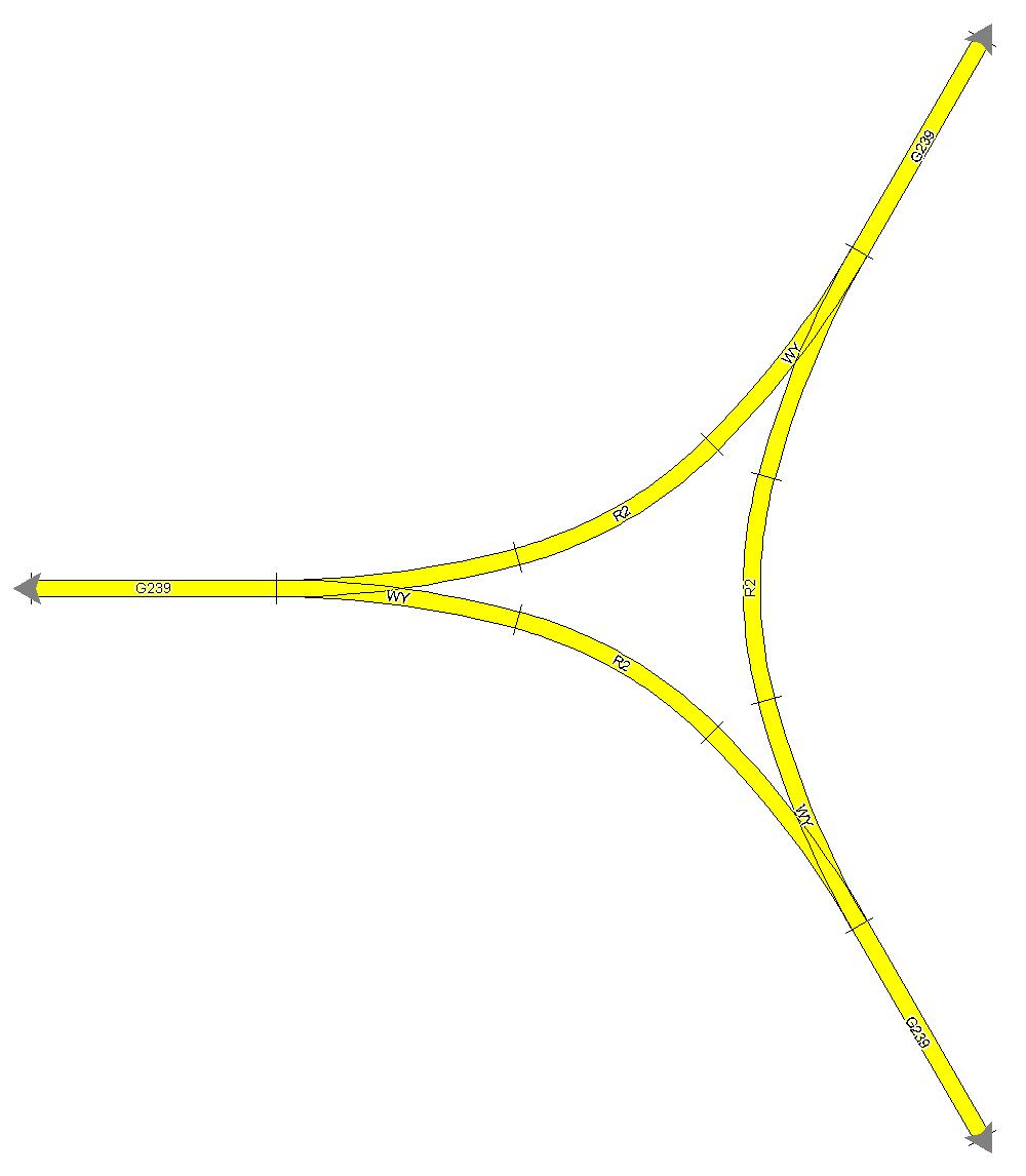

Ciao a tutti, sto progettando una parvenza di plastico e dopo diverse prove ho deciso di inserire un triangolo di inversione fatto con tre scambi a Y della piko uniti da tre curve raggio 421,88, con il risultato della figura: è corretto procedere in questo modo oppure devo aumentare il raggio delle curve? Il mio problema è che non posso scostarmi tanto dalla parete (1,00 - 1,10 m max) e con questo artificio risolverei i problemi di una costosa quanto inutile piattaforma girevole nella realtà che vorrei realizzare, una linea secondaria esercita a vapore in epoca III...
Grazie dell'aiuto

Come tutte le curve in modellismo 422 mm (36 m reali) è ben lontana dalla realtà, ma secondo me la domanda che ti devi porre è un'altra: le tue locomotive girano senza problemi su raggi da 422 mm ? Se sì, allora resta solo una questione estetica, se no è inutile costruirlo. Per delle locomotive a vapore è un raggio piuttosto stretto, pensa anche che domani potresti comprare altre macchine che non consideri oggi.

Alpiliguri ha perfettamente ragione, 422 mm sono veramente pochi.
Io proverei a farci stare un triangolo tipo questi in questo sito:
http://www.ferroviedismesse.com/ferrovi ... fiemme.htm

Guarda che il "problema" più grande non è il raggio di curvatura ma le complicazioni elettriche a cui sicuramente avrai già pensato spero.
dario
Ehmmmm... no. Che genere di complicazioni? L'idea è di usare mezzi digitalizzati, ma i comandi di scambio analogici o addirittura il bowden...
A livello di intersezioni non credo che sussista il pericolo di cortocircuiti, posso anche sbagliarmi, poi si tratterebbe di una ipotesi, non so neppure se il tracciato definitivo prevederà l'inversione realistica dei mezzi, potrebbe darsi che ci metterò una sola linea di parata da punto a punto... 8) Vorrei evitare le complicazioni ma mi piacciono le manovre! :roll:

Prova a partire da una qualsiasi rotaia (immagina che sia il +), segui tutto il percorso e guarda dove ti ritrovi!
Devi pensare a dei sezionamenti e ad alimentare una tratta alla volta.

Il problema del cortocircuito c'è, un triangolo ha lo stesso problema di un anello di inversione, sia in analogico che in dcc non è possibile realizzarlo senza opportuni provvedimenti.
In ogni caso non è un problema complicato, basta utilizzare l'apposito modulo di inversione che alimenta il triangolo, disponendo i sezionamenti su entrambe le rotaie come previsto dalle istruzioni.
Non toglie nulla al piacere delle manovre perché viene gestito in automatico, tu comandi la marcia delle loco e basta.
Ovviamente non c'entra nulla con il sistema scelto per comandare gli scambi, elettromagnetico o a filo meccanico...
Non sei obbligato a usare scambi a Y, si può fare anche con quelli tradizionali, forse prende un po' di spazio in più. Guarda lo schema postato sopra di Predazzo, non sono a Y e a palmi si deduce che il raggio era di circa 60 m.

Valuta l'opzione piattaforma, per esempio la peco ne fa una molto semplice e piccolina in scatola di montaggio, e se la usi solo per girare le loco, quindi a binario unico, secondo me è una buona soluzione rapporto qualità prezzo, in piu ti risolvi i problemi di raggi di curvature che avresti con il triangolo d'inversione! :wink:

Per quanto riguarda i raggi di curvature, sui triangoli ed anche sulle stelle, in realtà non usavano dei raggi di curvatura larghi, ma abbastanza stretti. Quindi secondo me, va benissimo i 422mm dei binari Piko.
Per mia esperienza, tutte le locomotive a vapore europee, viaggiano tranquillamente su raggi da 422mm, forse e dico forse, l'unica locomotiva che potrebbe dargli "fastidio" quelle curve, potrebbe essere il Big Boy.

........basta utilizzare l'apposito modulo di inversione che alimenta il triangolo, disponendo i sezionamenti su entrambe le rotaie come previsto dalle istruzioni..............
Di che cosa si tratta? Sulle istruzioni del Multimaus fa riferimento ad uno scatolotto per i cappi di ritorno, sarebbe quello? :?

Se vuoi raggi di curvatura maggiori, anzichè il triangolo potresti costruire una stella.
I problemi di corto circuiti esistono sia in analogico, che in digitale; li puoi superare con semplici microswitch (credo si scriva così) comandati dagli scambi.
Esatto, ce ne sono di diversi produttori, in DCC puoi scegliere quello che vuoi, per esempio guarda il manuale del Lenz LK200 che scarichi qui: http://www.digital-plus.de/download.php#kehrschleife
Ci sono gli esempi di cablaggio e anche alcuni suggerimenti per situazioni particolari, come triangolo, piattaforma o stazione nascosta, è molto chiaro.

Io ho provato il Reverse Loop Module di Hornby art. R8238; non è male e costa poco.
