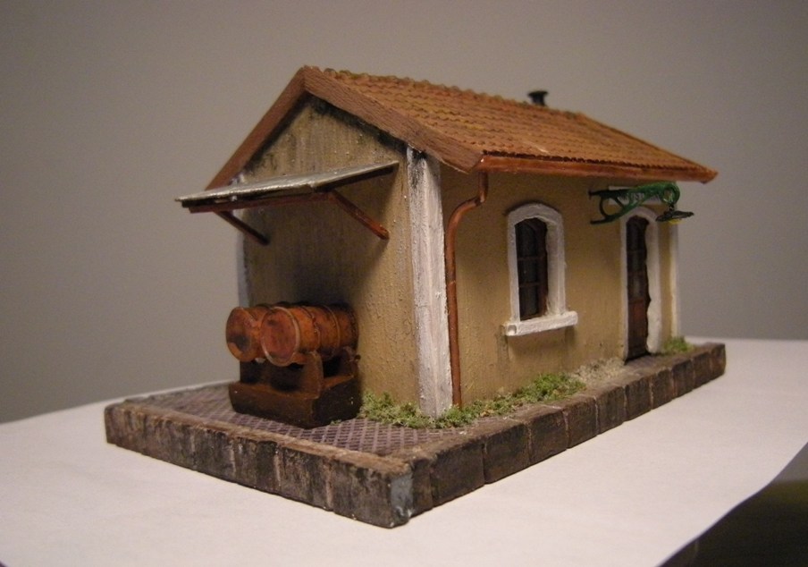

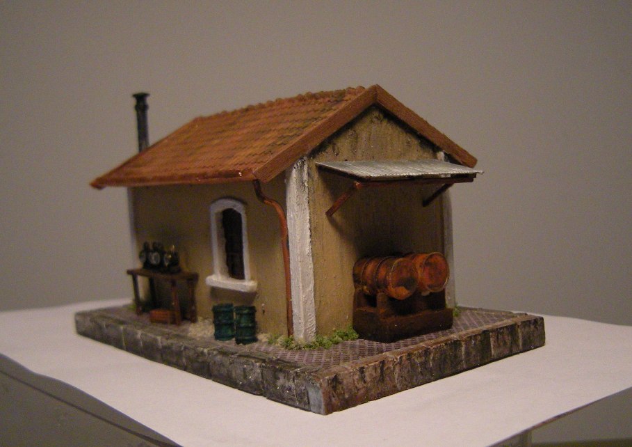

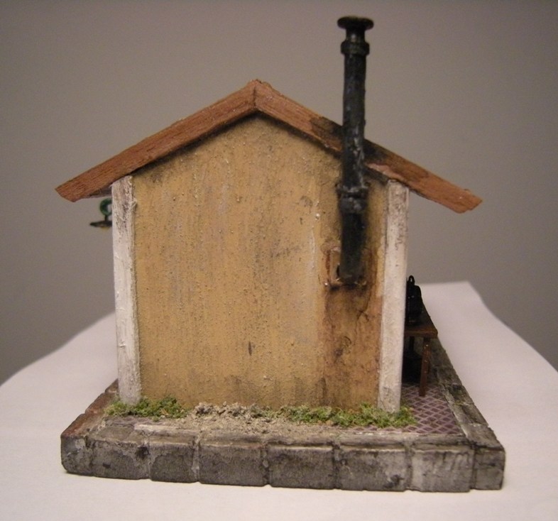

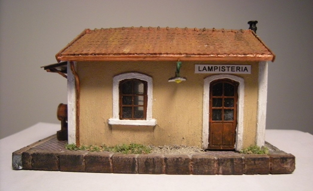

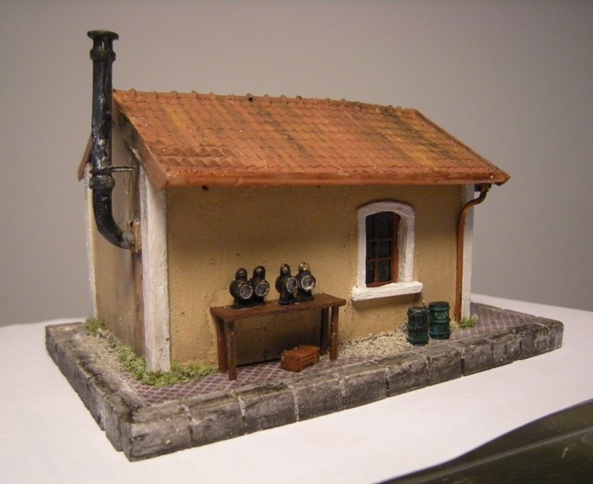

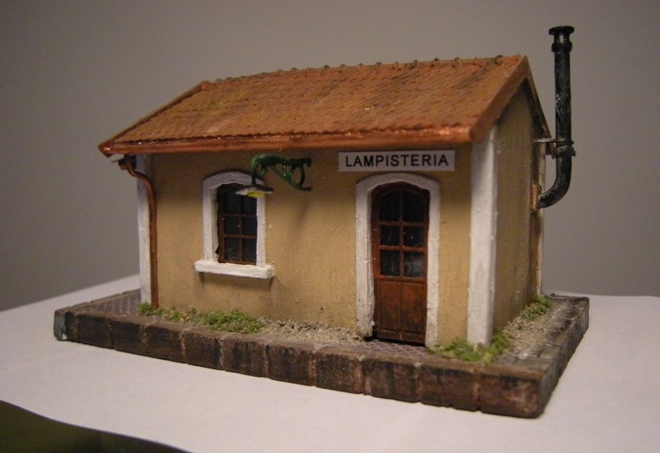

mi sono "imbattuto" nella lampisteria Simplon Model art. 119 e ho provato a fare un po' una mia elaborazione.
Chissà se ho commesso qualche errore, in fondo non sono particolarmente esperto.
Ma mi sono proprio divertito e questo è l'importante, siete d'accordo ?
Un saluto a tutti.

La vera essenza è quello che hai scritto sopra: "mi sono divertito". Ecco, se poi alla fine viene fuori anche un buon modello come hai fatto tu e ci hai passato qualche ora divertendoti, è venuta fuori la miglior ragione di questo nostro "passatempo".

Ciao, veramente bello!
Se mi concedi un appunto, solo l'iscrizione ha qualcosa di troppo "moderno" rispetto al tutto, ma mi sembra di vedere e capire che sia di facile sostituzione, con un carattere appena appena un po' più retrò..... o magari una semplice sporcata/invecchiata.....
Ma comunque complimenti!
Grazie Umberto.
La tua osservazione sulla scritta mi pare molto giusta.
Provo a sporcarla un po'. Ottimo consiglio. :wink:
Questo "passatempo" e' fantastico...

Mi ha stupito la bellezza del modello di Simplon Model di base... L' invecchiamento, equilibrato senza esagerare, lo ha ulteriormente migliorato.
A mio avviso, pero', il tetto in tegole va' migliorato: nero opaco diluito, che inserendosi tra gli interstizi evidenzi il negativo, dopodiche', a nero asciutto, a drybrush, sulle tegole rosso mattone in diverse sfumature, alcune in nocciola o bruno piu' o meno scuro.

Ciao Giancarlo , e come si fa a non essere daccordo ? :D
Il divertimento prima di tutto, poi la soddisfazione della bella realizzazione ( come nel tuo caso ), è un valore aggiunto al tutto.....
Due crepette disegnate a matita nell intonaco non ti ci piacerebbero? :mrgreen:
Ciao , complimenti, continua così che vai alla grande :D

Ciao!
E' molto bello anche il basamento, fa parte del kit o l'hai realizzato te?

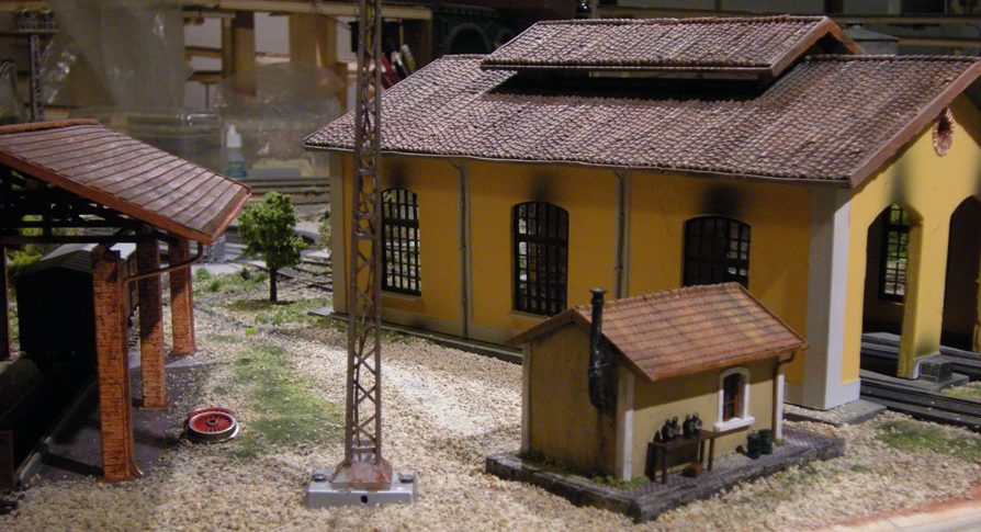

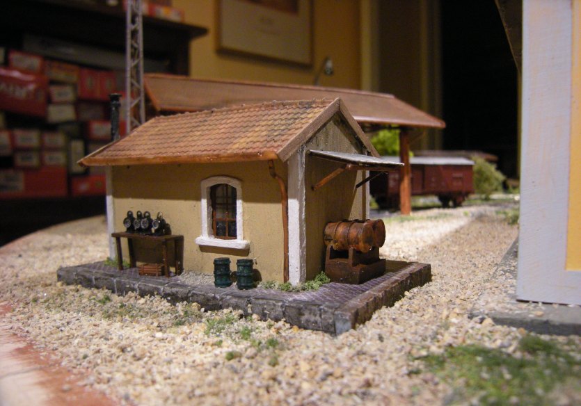

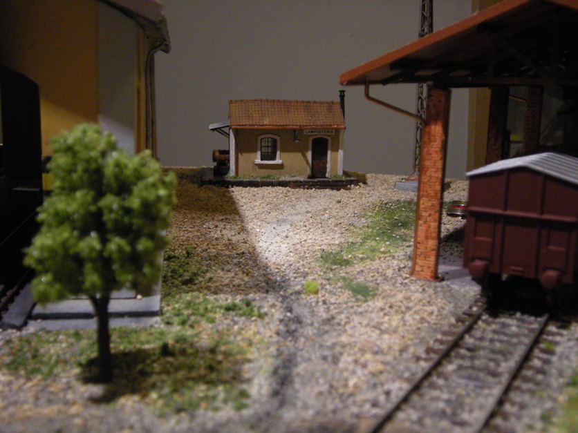

Grazie davvero di cuore per i consigli e suggerimenti.
Il basamento, il lampione e l'allestimento del retro non sono compresi nel kit.
Adesso è inserita nel mio costruendo plastico.
Un saluto. :wink:

Allora i complimenti raddoppiano, la pavimentazione (che ho sempre chiamato "di cioccolato") è di gran realismo! Come l'hai fatta?

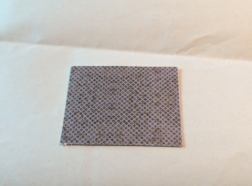

Grazie Antonio.
Per prima cosa voglio dire che quel poco che riesco a fare l'ho "rubato" dalle foto e dai suggerimenti che ho trovato su questo e altri forum.
Ringrazio dunque coloro che svelano i propri trucchi e segreti. Con le loro eccezionali capacità e creatività contribuiscono a mantenere viva questa meravigliosa attività.
I più bravi poi lo fanno con modestia, semplicità e spirito di condivisione e questo rende ancor più nobile il loro gesto.
Il basamento è realizzato con un rettangolo di forex 4 mm.
Ritagliando un cartoncino da 1 mm. ho ricavato degli angolini, li ho incollati sul bordo, per fare i mattoni perimetrali.
Il pavimento centrale è fatto con il prodotto della Faller codice 170625 (vedi foto).
Il tutto poi sporcato con acrilico nero, marrone e bianco molto diluiti, e un po' di acqua già sporca di colore.

Grazie della dritta! :wink:
