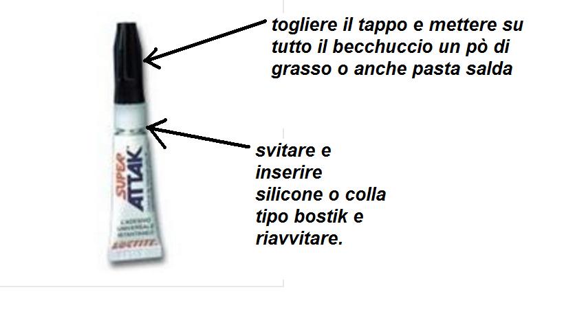

Ciao amici!
Voglio condividere con voi questa mia trovata.
Di solito, non sono mai riuscito a conservare completamente e fino all'ultima goccia la colla cianoacrilica nel formato che vedete in foto.
Cause:
Il beccuccio si otturava
il tappo rimaneva incollato al beccuccio
La colla nonostante il tappo fosse ben avvitato, diventata secca o gommosa e non utilizzabile.
Bene ecco la mia trovata....In questo modo ho consumato per la prima volta in vita mia :oops: un intero tubetto senza doverlo buttare prima del tempo...Provare per credere :wink:
colla.JPG [ 35.63 KiB | Osservato 7918 volte ]

Ciao AXEL
Grazie per il suggerimento. Provo subito oggi. Proprio ieri sera ho buttato l'ennesimo tubetto ..... :evil:

Altro suggerimento...se vi cadesse sulle mani questo maledetto collante usate un pezzettino di burro a mó di saponetta e vi si sfila che è una bellezza.

Non è uno scherzo provate a mettere la vostra colla al ciano in frigorifero provare per credere. Saluti

In realtà la dritta di Cla73 era espressamente indicata sulla confezione dell'attak appena introdotto sul mercato nei primi anni ottanta poi, forse vedendo che non vendevano perché i tubetti in frigo duravano troppo....hanno rimosso l'indicazione :twisted:

Buongiorno despex,non lo so se era riportata negli anni 80,ma io uso questo sistema da quando in ferramenta me lo consigliarono,a me un tubetto in effetti mi dura tantissimo giusto per qualche piccola riparazione.
