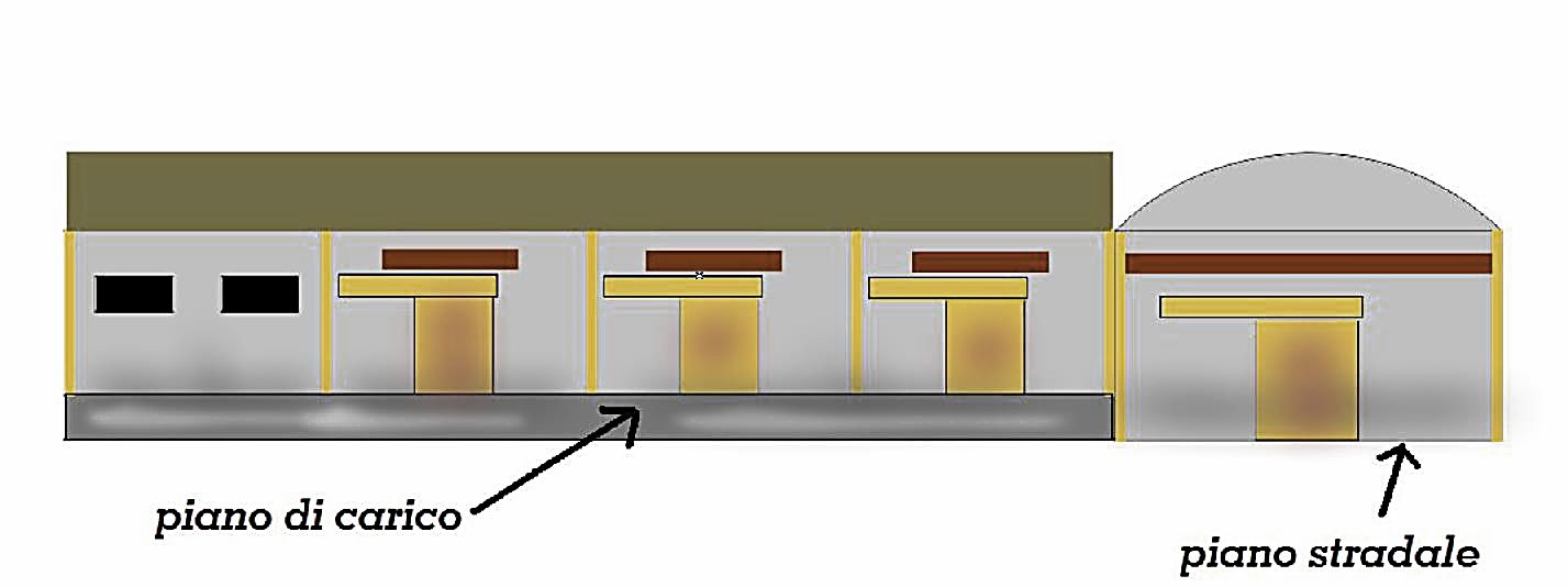

Mi accingo a realizzare questo capannone in scala H0 :)
progetto capannone.JPG [ 40.7 KiB | Osservato 10796 volte ]

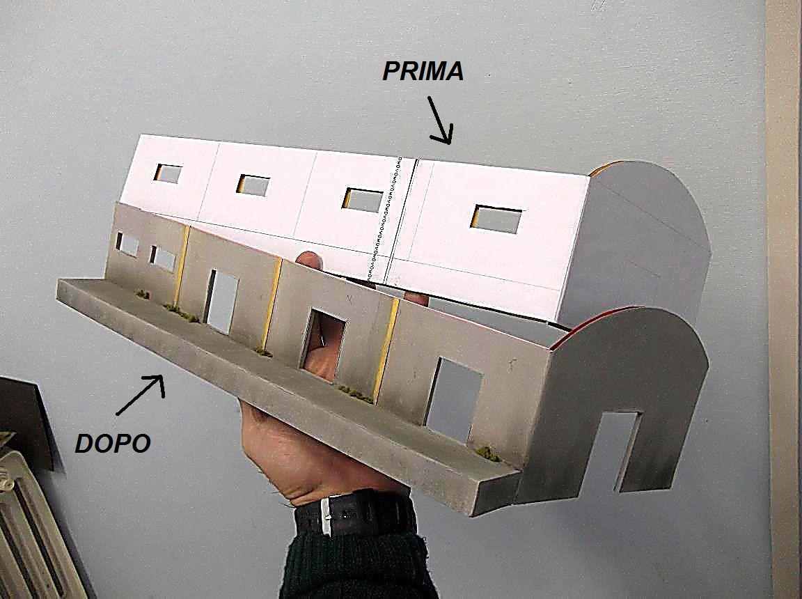

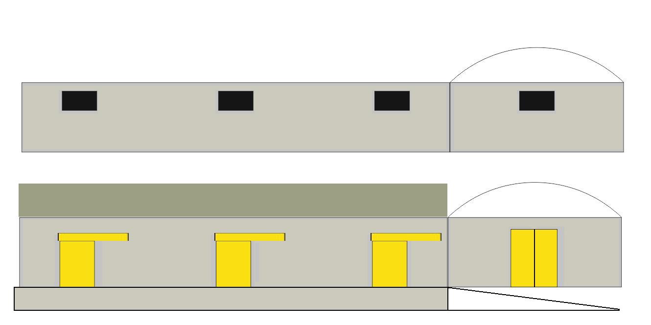

Sono state apportate alcune modifiche al progetto. :)
prog. - Copia.JPG [ 56.92 KiB | Osservato 10591 volte ]

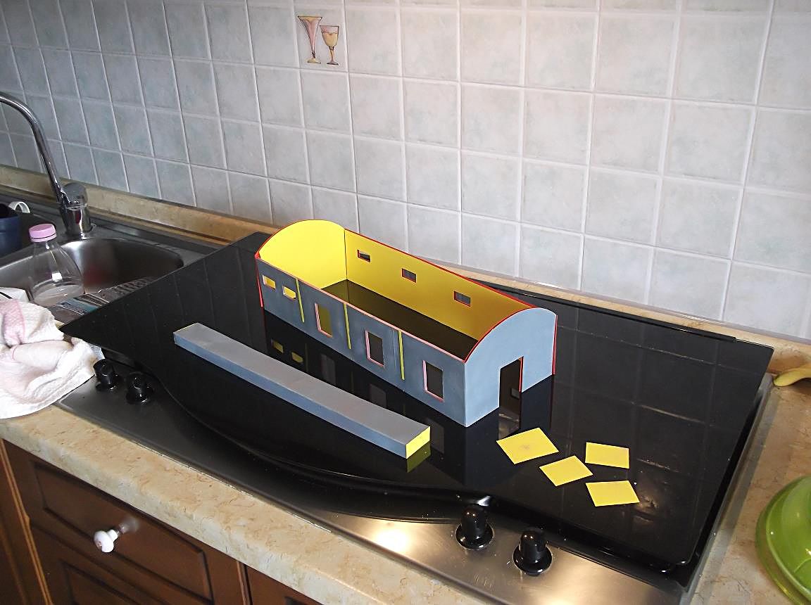

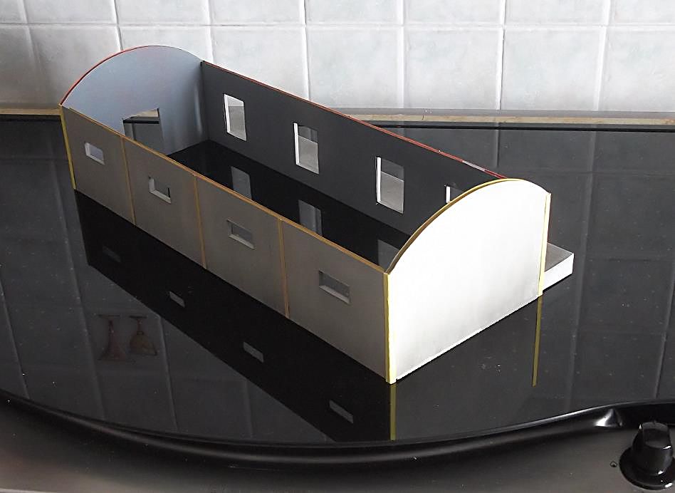

Ecco che si comincia a vedere qualcosina...
Ho usato del semplice cartoncino....
Se avete domande sono a vostra disposizione :)
wp.JPG [ 170.5 KiB | Osservato 10387 volte ]

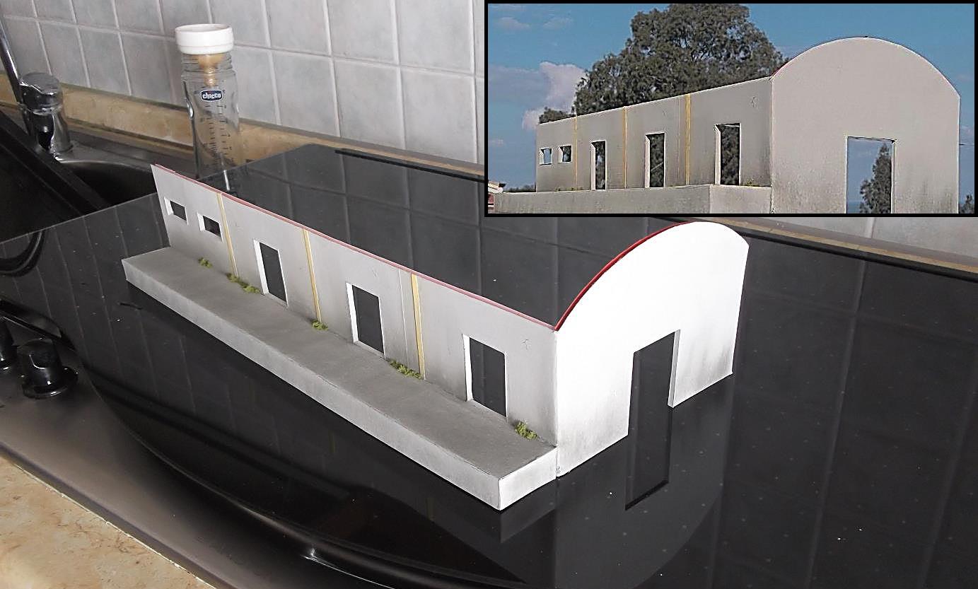

Qualche passo avanti....tutto sarà poi invecchiato, sporcato e con qualche erbaccia qua e là :wink:
capannone2.JPG [ 147.89 KiB | Osservato 10077 volte ]
capannone.JPG [ 137.68 KiB | Osservato 10077 volte ]

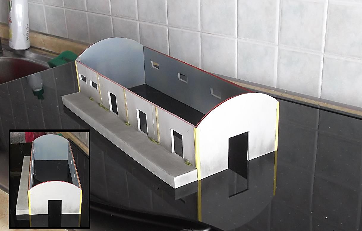

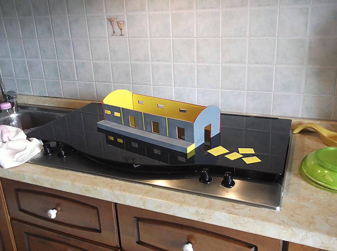

Verniciato ad aerografo in grigio cemento e invecchiato con polvere di gessetti :wink:
cap f1.JPG [ 142.38 KiB | Osservato 9988 volte ]
cap f2.JPG [ 117.56 KiB | Osservato 9988 volte ]

Bravo Alex, grazie per il passo passo.
Cosa rappresentano le lesene gialle?

Grazie :)
Una sorta di accoppiamento/unione pannelli, come se fosse un prefabbricato.
https://www.google.it/search?q=prefabbr ... i6YpJYM%3A

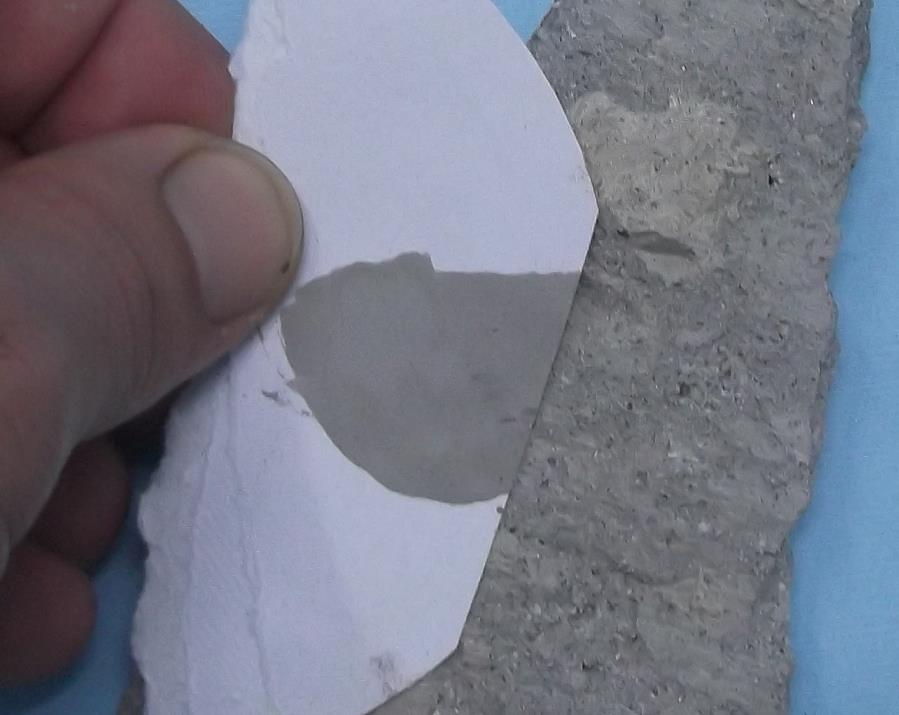

Per ottenere il colore cemento ho miscelato del bianco, del nero, del marrone e del giallo.
cemento.JPG [ 51.26 KiB | Osservato 9936 volte ]

Aaaahh! Adesso capisco cosa avevi in mente. Bene, curioso di vedere gli affinamenti successivi. Per la copertura il Redutex a pannelli di (gasp!) Eternit?
Hai fatto bene a riprodurre una volta a botte; come disse Antonio Federici è una tipologia di capannoni molto diffusa in Italia, ma raramente riprodotta da i modellisti.

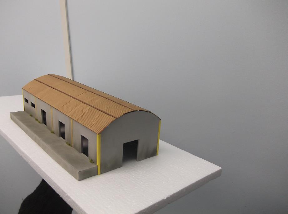

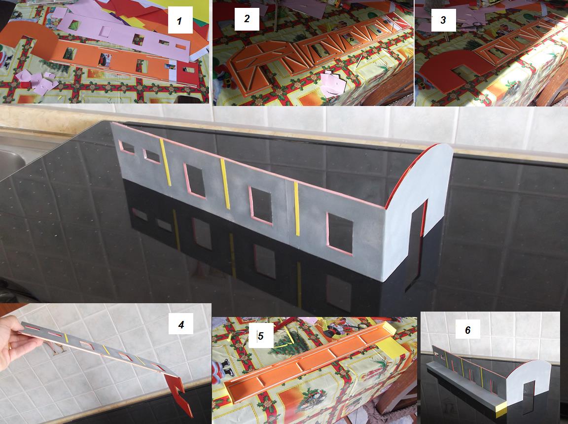

Sono andato avanti!
Per la copertura eternit/lamiera ondulata....
co1.JPG [ 82.75 KiB | Osservato 9758 volte ]
co2.JPG [ 85.67 KiB | Osservato 9758 volte ]
co3.JPG [ 117.38 KiB | Osservato 9758 volte ]

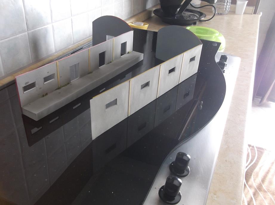

Salve Alessandro, volevo chiederti un paio di informazioni.
Il rinforzo in legno tra i due fogli di cartoncino è costituito dai semplici "spiedi" per la carne?
Inoltre, hai trattato il cartoncino con qualche prodotto oppure il legno è sufficiente a non farlo "imbarcare" quando viene verniciato? dalle immagini che hai caricato mi pare che abbia una buona rigidezza.

Ciao Fabrizio!
Il cartoncino è trattato con vernice aggrappante spray, grigia o trasparente,come pure gli "spiedini di legno" per rendere il tutto impermeabile, in modo tale che l'umidità non faccia imbarcare il tutto.Comunque la rigidità è data dai soli bastoncini.
Grazie per i complimenti :)
Passi avanti...La coperture l'ho realizzata con cartoncino ondulato.Ho preso come esempio un capannone vicino le mie parti.
Ora prima che mio figlio si sveglia dalla pennichella, vado sul balcone di casa e lo dipingo di grigio.A dopo :wink:
tetto.JPG [ 77.58 KiB | Osservato 9620 volte ]
tetto2.JPG [ 62.13 KiB | Osservato 9620 volte ]
