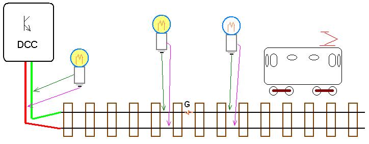

Espandendo l' ipotesi di BuddaceDCC, si potrebbe fare una prima diagnosi utilizzando una banale lampadina da 12 V 3 W, oppure una da 24 V 3 W. Quindi non una lampadina da automobile, ma una assai più piccola. Andrebbe bene anche quella di un lampione modellistico.
Diagnosi interruzione - 1.JPG [ 25.82 KiB | Osservato 9027 volte ]
Ipotizziamo un contatto debole, che possa far passare la poca corrente per far funzionare luci e suono, ma che si opponga al passaggio della più forte corrente necessaria al motore.
1. alimentiamo la lampadina dalle rotaie vicine alla locomotiva. La lampada si accenderà. Proviamo a comandare la partenza della locomotiva. Se la lampada si spegnerà in concomitanza coi tentativi della locomotiva di partire, sarà indice di un contatto debole, indicato con "G" nel disegno.
2. spostiamo ora la lampada, collegandola direttamente all' uscita della centrale e mantenendo il collegamento all' impianto. Comandiamo la partenza della locomotiva. Se la lampada resta accesa regolarmente mentre la locomotiva stenta a muoversi, allora c' è un contatto debole lungo i fili o lungo i binari
Sarà sufficiente ripetere l' operazione collegando la lampada di volta in volta in punti diversi del percorso, fino a trovare il punto in cui avviene il difetto.
