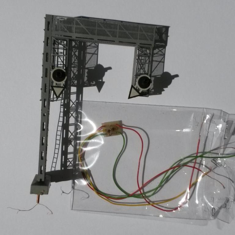

Il segnale che ho comprato è questo:
20160820_113340.jpg [ 65.29 KiB | Osservato 5846 volte ]

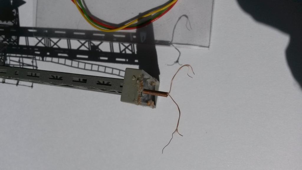

e purtroppo si presenta come nella foto:
20160820_113407.jpg [ 46.54 KiB | Osservato 5846 volte ]

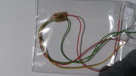

Il circuitino che mi hanno mandato dopo è questo:
20160820_113428.jpg [ 20.24 KiB | Osservato 5846 volte ]
Collegando la piantana ed i 4 fili uno alla volta si accendono solo il rosso di una vela ed il verde dell'altra.
Hai qualche idea di cosa può essere successo?
Grazie.

Il negativo dovrebbe essere la struttura del segnale quindi il tubicino dove dentro scorrono i fili che sono isolati da un trattamento. I due fili sono il positivo che alimentano i led del segnale che dovrebbero essere con guaina rossa e verde. Ce ne dovrebbero essere quattro,2 rossi e due verdi essendo due le vele del portale. Il negativo é in comune. Oggi verifico sul mio.

Lo hanno solo "strappato" dal plastico? Ma con la dinamite? :shock:
Vedendo quelle foto, alla prima occhiata ho pensato che i portali fossero due :shock: :shock:
Quando lo hai restaurato, puoi metterci una foto di come è fatto davvero (o come ti è servito)? :wink:
Anch'io penso che la struttura possa essere il conduttore di ritorno (massa o come altro lo si chiama).
Ad ogni modo, quella schedina cosa sarebbe? Domanda per tutti quelli che hanno analizzato un segnale di quel tipo, ovviamente. :wink:
Occhio che potrebbe essere l'inverso, di solito coi LED si mette a massa il positivo per questioni legate ai componenti elettronici che potrebbero alimentarli.
