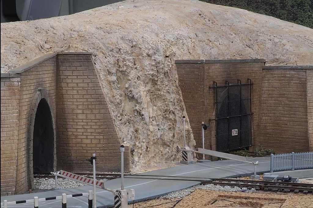

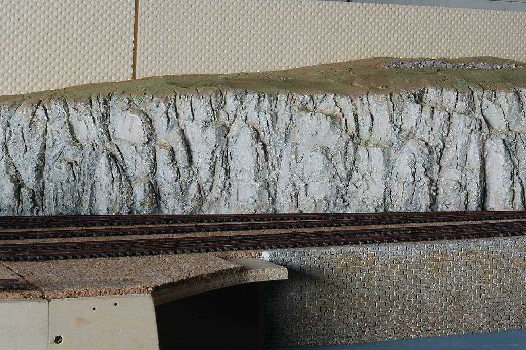

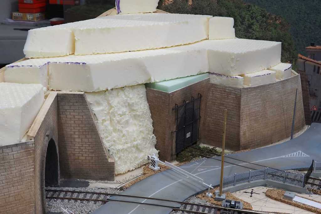

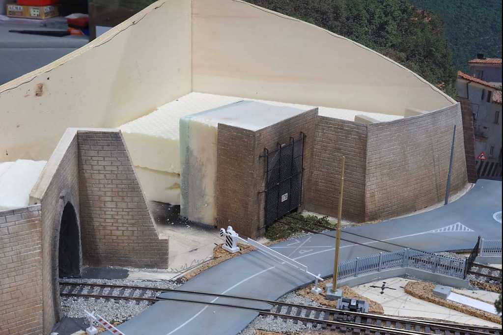

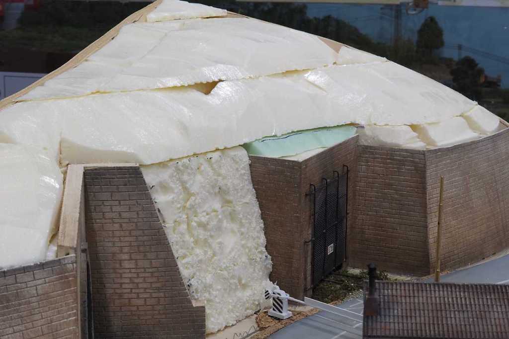

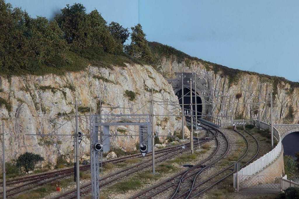

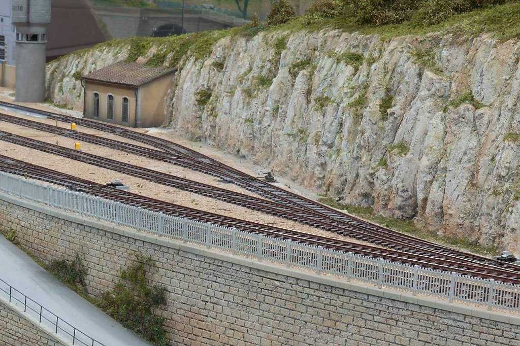

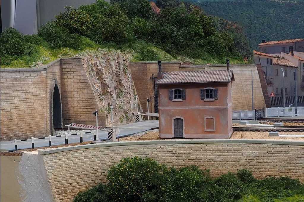

Allego alcune foto esplicative per la realizzazione di rocce e dirupi con fogli di polistirene.
Carlo

Ecco appunto il polistirene..... grazie maestro....

Grazie anche da parte mia; queste informazioni capitano, per me, proprio al momento giusto.Se possibile una domanda per Pesitalia: sulla struttura portante di poliuretano hai messo/steso qualcosa per meglio riprodurre le rocce?? (oltre, ovviamente, alla grande sensibilità dimostrata per cogliere e riprodurre le verie tonalità di colore).
Grazie ed ancora complienti.
Gianni de Bernardis

GIANNIDEBE ha scritto:
..... sulla struttura portante di poliuretano hai messo/steso qualcosa per meglio riprodurre le rocce?? ...
Gianni de Bernardis
Ho spalmato un impasto di colla vinilica + scagliola + acqua leggermente colorato con pigmento in polvere, utilizzando un pennello a setole morbide. L'impasto deve avere la consistenza di uno yoghurt. Prima che sia asciutto puoi far cadere a pioggia della scagliola colorata con pigmenti per rendere il terreno più rugoso. Puoi anche usare spatole e punte metalliche per incidere più in profondità le pareti rocciose.
Carlo

Grazie :D :D , faccio subito delle prove (stavo pensando, per rendere l' impasto più "ruvido", di aggiungere della polvere di pietrapomice).
Un saluto
Gianni de Bernardis
